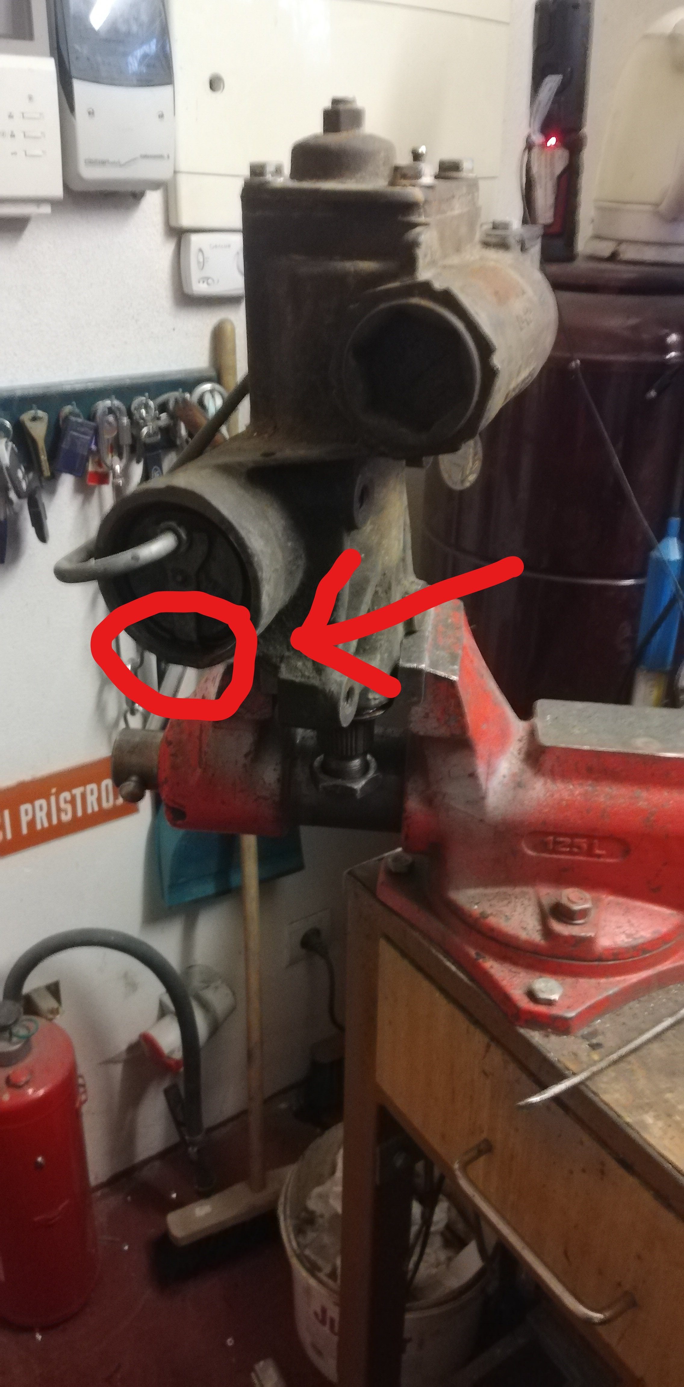

Začala mi tiecť prevodka riadenia, nie z výstupného hriadeľa ale z toho predného krytu. Je tam nejaké tesnenie?
