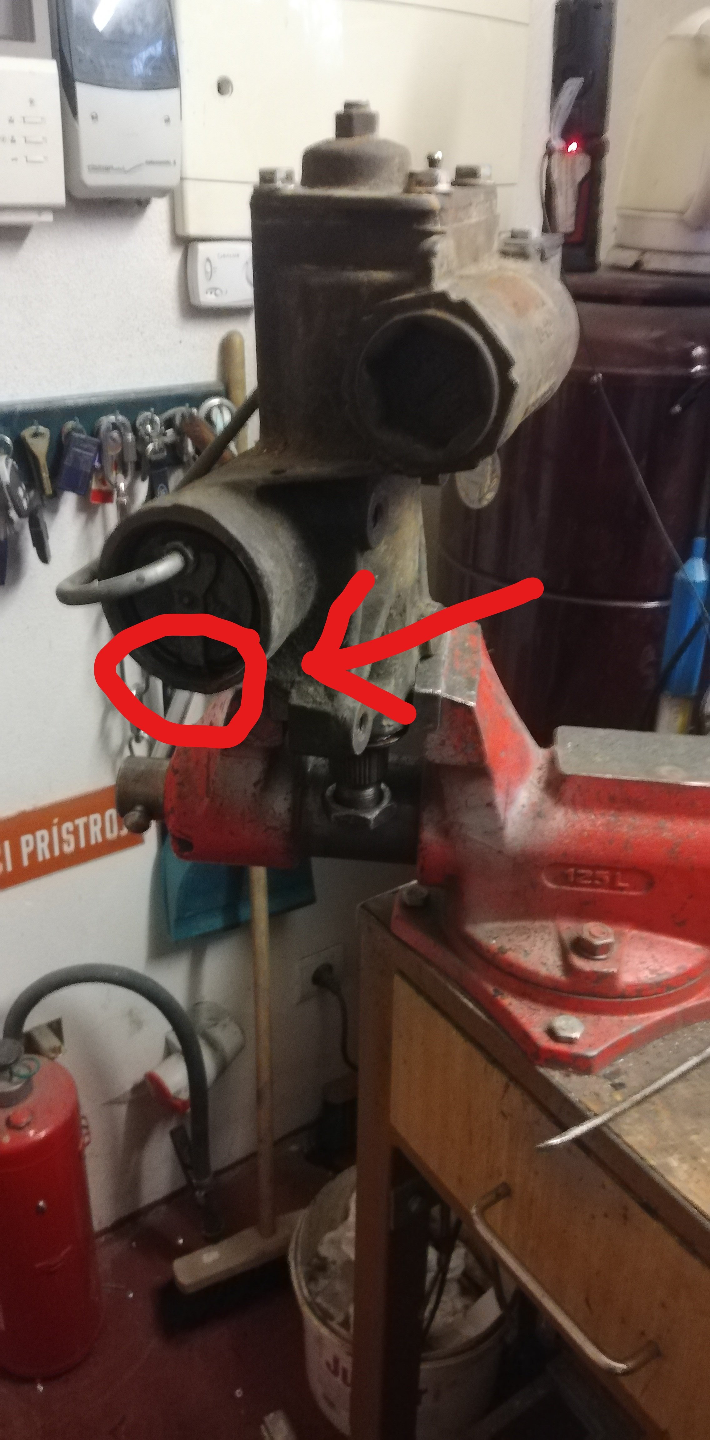

Wojto
Příspěvky: 356
auto: D II
Re: převodka řízení D2
#15 Příspěvek od Wojto » 19 pro 2021 14:11
Začala mi tiecť prevodka riadenia, nie z výstupného hriadeľa ale z toho predného krytu. Je tam nejaké tesnenie?
