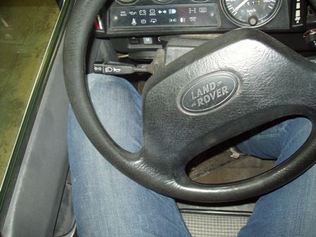

Přiznám se, že mám problém se pči svých cca 190 cm vejít do Defíka (r.v.1998). Nedostanu pořádně levou nohu mezi volant (takticky vyosený ke dveřím) a spojku. Zkoušel jsem všechny mezní poluhy sedačky, ale dál to už nejde. Napadá mě vyměnit sedačku(y) a/nebo posunout lyžiny dozadu. S volantem se toho asi moc dělat nedá a s nohou teprve ne.
Jsou mezi vámi nějací stejně urostlí defíkáři, kteří řešili podobný problém? A nebo je napří. u novějších typů (2001) více místa?

Ano. Mista je opravdu malo. Ja to vyresim mensim volantem.

Upravit sedačku aby šla více dozadu a použít menší volant.
Do modelového roku 2006 je ve všech Defendrech prostor pro řidiče stejný.

Ja mam cca 188 a vejdu se tam jen diky volantu o prumeru 36cm(zatim ze skody rapid.Pasuje).Jinak v defendru moc pohodi nenajdes :)

nejsem urostlej, jenom tlustej, ale vyresil jsem to tim, ze jsem si dal malej sportovni volant a moooc spoko :-)))

Mám 187cm - 105 Kg - menší volant, delší lyžiny a jedu jako král. S původním volantem jsem v těžkejch botech nedokázal dát nohu na spojkový pedál.

Problém je pouze v tom,že chceme mít volant na jiné straně,než původně byl.Motor s hlavní převodovkou je uložen asymetricky vlevo a proto je v Defu na pravém místě podstatně větší prostor než na levém.Angláni se můžou škodolibě smát. :evil:

Díky, to je přesně ono. S malým volantem je to naproto OK. Až se tomu divím, jak se najednou vejdu. Sedadla vyměním, až nějaký vhodný seženu, zatím to ale není potřeba.
