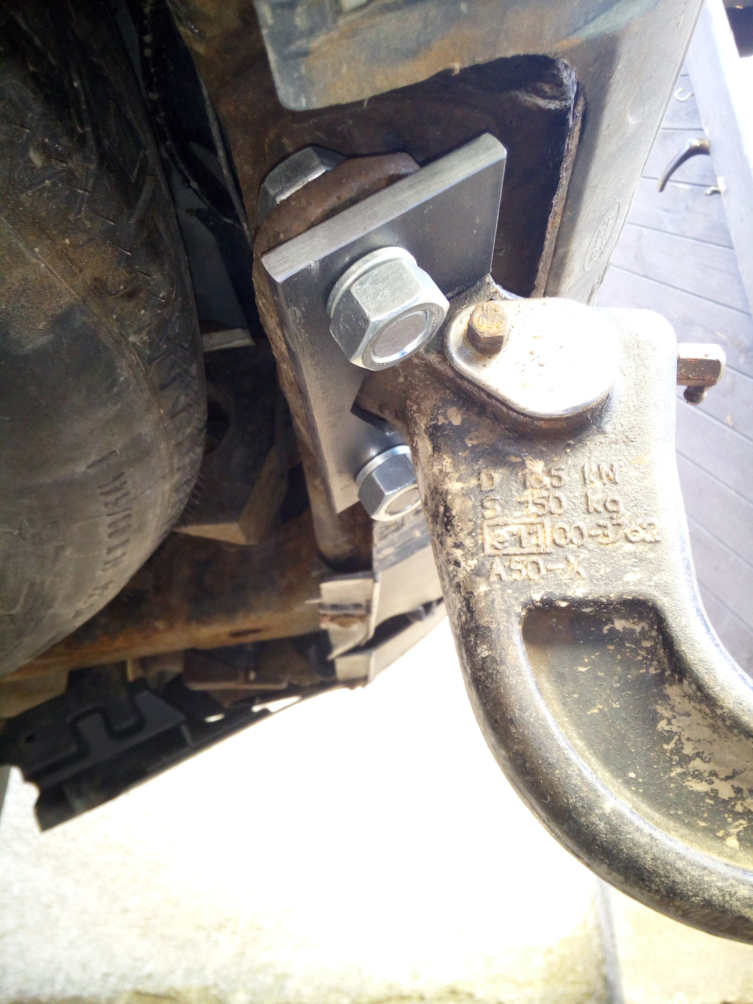

Tak jsem se inspiroval na tom ebay jestli to bude fungovat a osvědčení se udělám z nerezu.

Bude to fungovať.
Jak som to vyrobil, tak odvtedy sa to ani nehne....

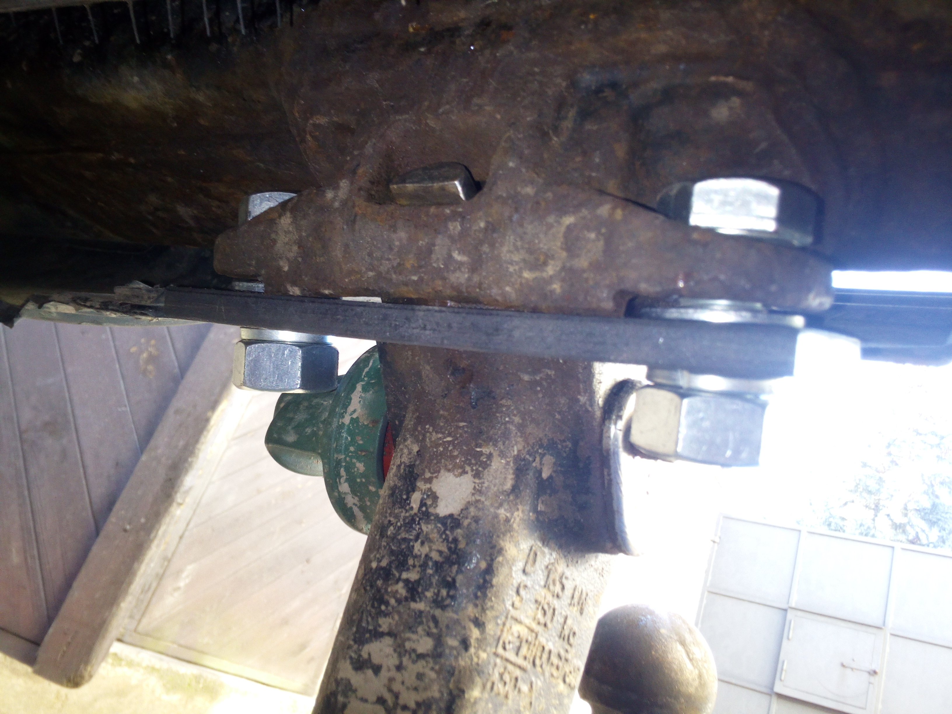

Tak a ještě dnes odzkoušeno 👌 bajonek se ani nehne.
A s tou výrobou já nemám žádné vypalovací mechaniky, ale rysjehlu, úhelník, pravítko a brusku.
Je to z obyčejného železa z 60x8mm pásoviny ( asi nedám nerez, ale nechám pozinkovat) a ty šrouby jsem dal radši M16.

No když mi někdo pošlete nákres, tak bych to mohl nechat vypálit třeba ve více kusech.

Pokusím se udělat nějaký výkres. To vypálení bude paráda, ale i tak je potřeba aby si každý majitel pak vybrousil vnitřní hrany kvůli konusu na bajonetu až to rozeberu tak to vyfotím aby bylo vidět co mám na mysli.
Ale pokud máš ještě frézu bylo to kompletní 👌
