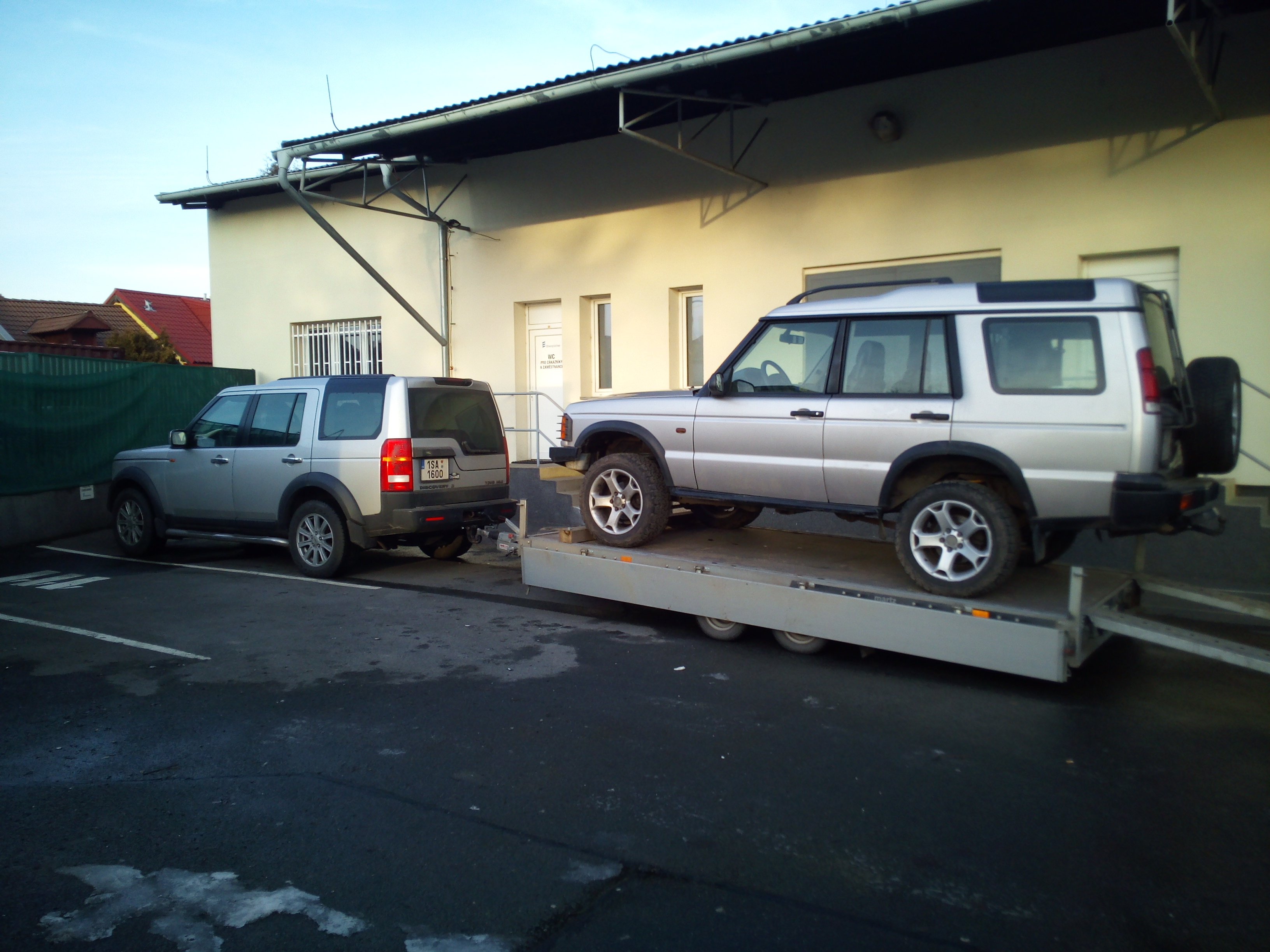

Nevím, jak by se to chovalo s 3,5T vlekem, ale při tahání nebržděného 750kg (někdy o cca 20-50kg přeložený) se mi tažné nehne ani necvaká. Občas s balónem couráme i lehký off, tedy po polích a loukách. Ale jak jsem psal, bylo do nedávna nové a při narážení mu občas musím trochu domluvit silou, dokud neslyším tu pojistku. Na jedné z předchozích D3 v tom konusu opravdu lehce cvakalo. Neliší se drobně např. rokem výroby? Někde jsem o nějakých evolucích četl, ale nijak jsem to neověřoval.
