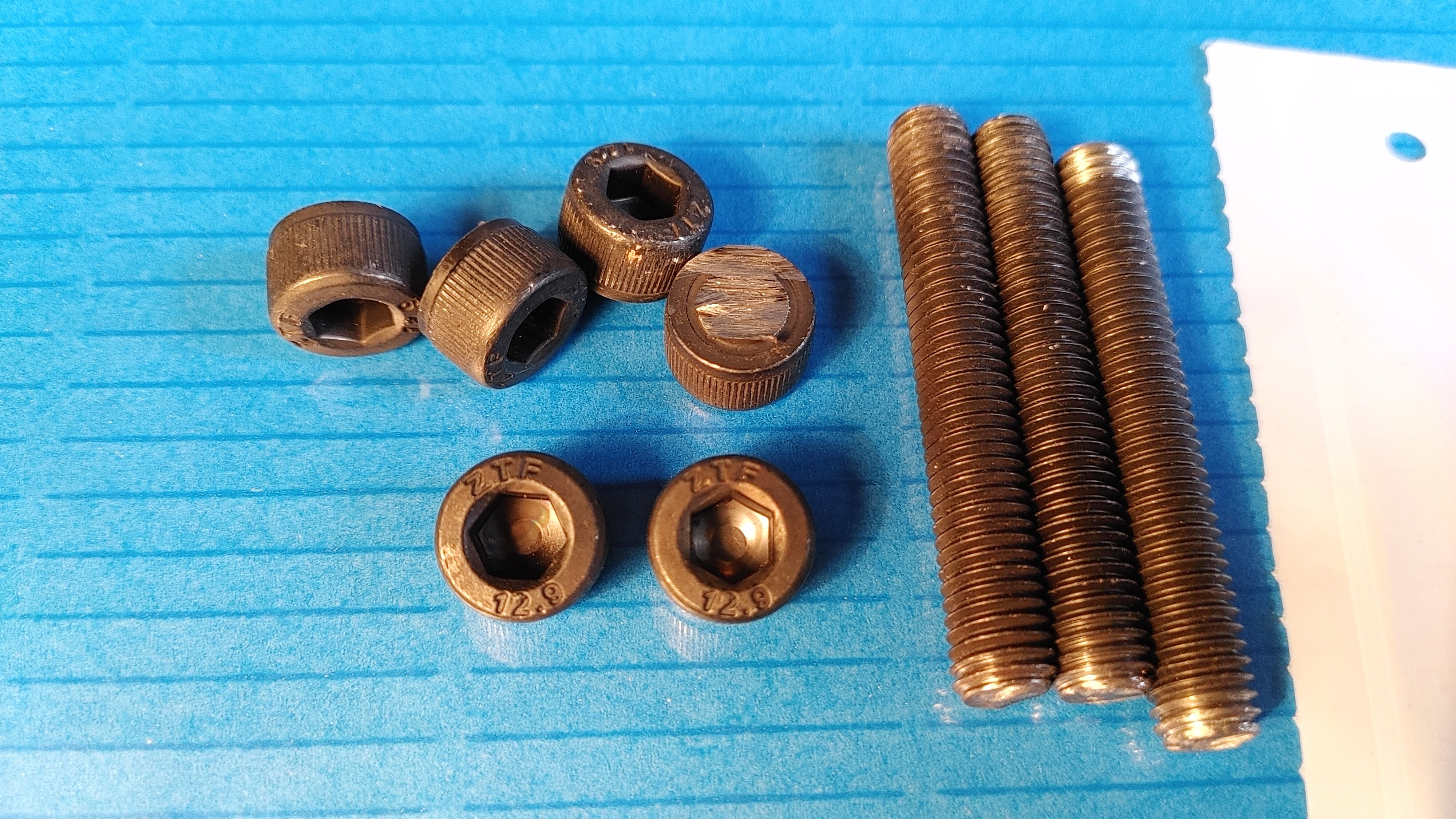

Podla Juriho navodu som si opravil dva otrhnute stifty na vyfukovych zvodoch 1. valca.

Pokracovanie.

Když jsem před lety koupil D2-ku, měla na posledním válci ztržený šteft. Jelikož se mi nelíbily ani ty ostatní, vytočil jsem je,za 110 korun jsem koupil jiný,svody jsem nahřál a postupně pomalu utahoval. Od tý doby tam jsou a žádný úpravy jsem nedělal.

Taky mě to teď čeká na 130ce a taky jsem nakonec skončil u šroubků, které si uříznu a udělám si tak štefty. A budu doufat, že budou lepší než ty originály.
