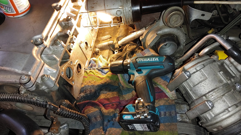

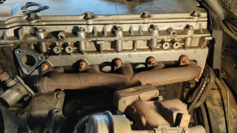

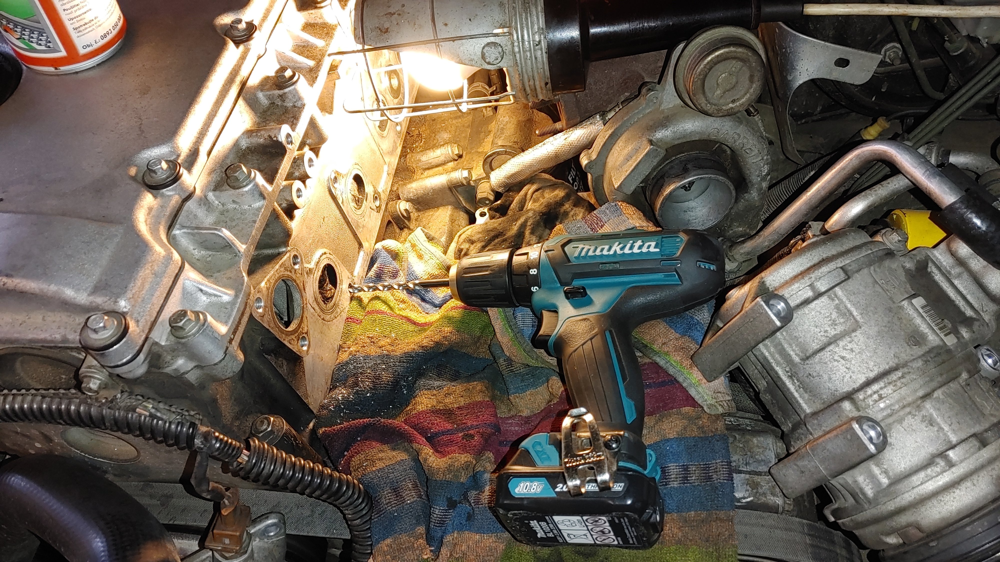

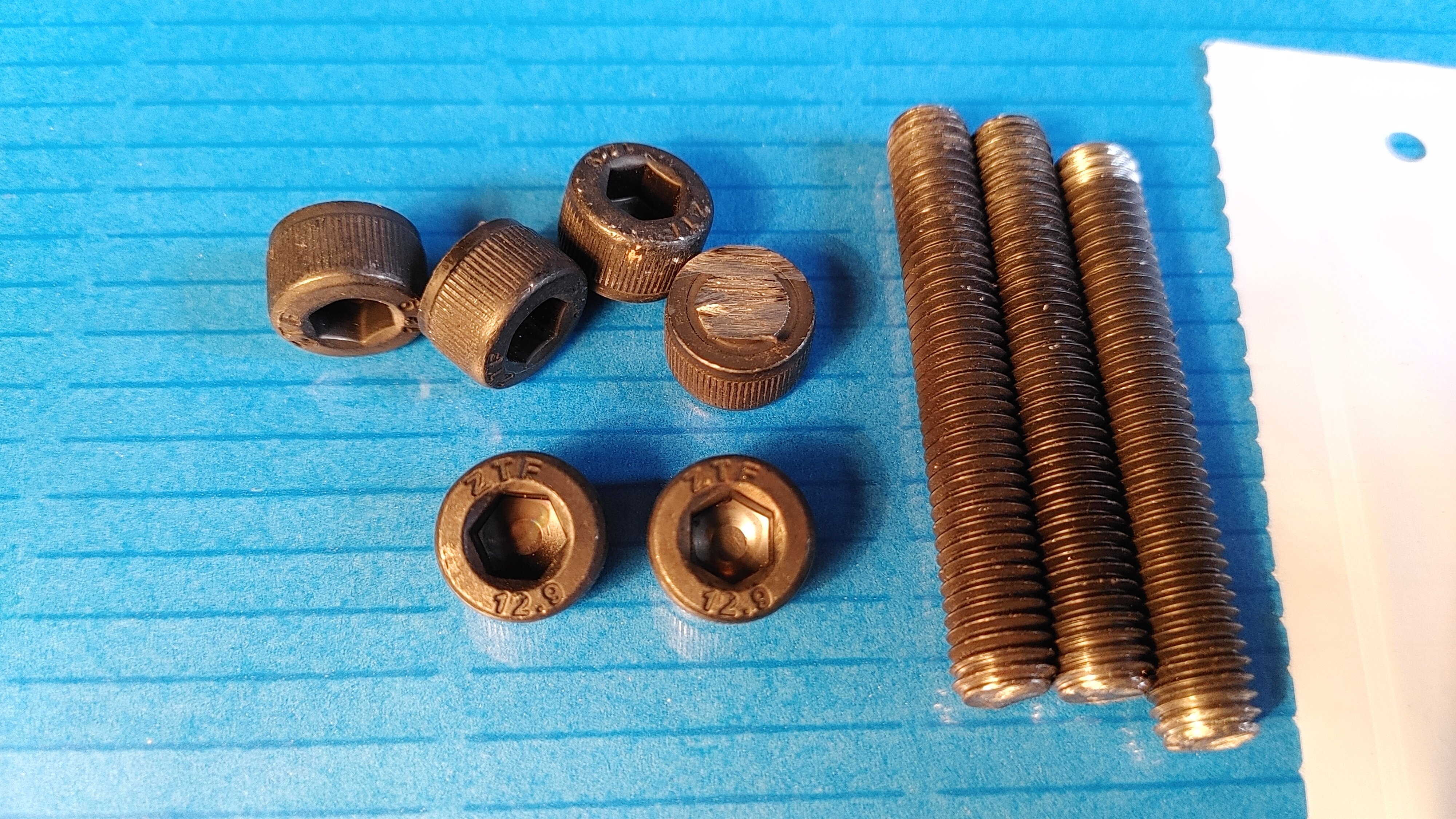

Podla Juriho navodu som si opravil dva otrhnute stifty na vyfukovych zvodoch 1. valca.

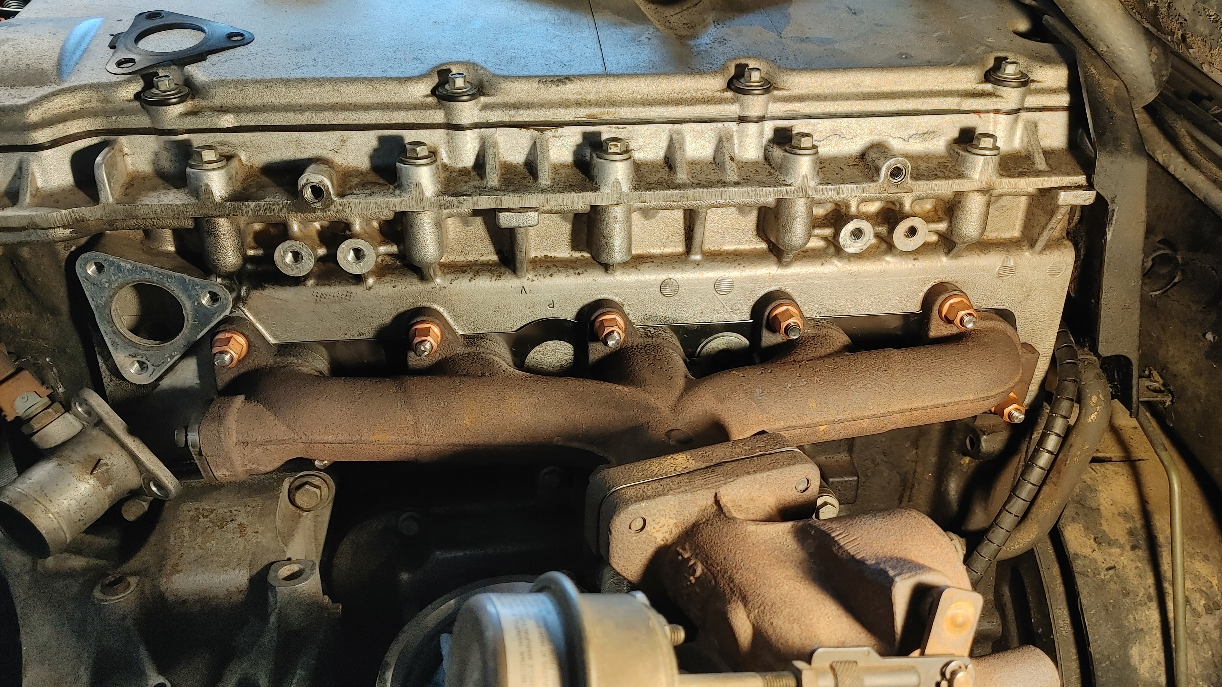

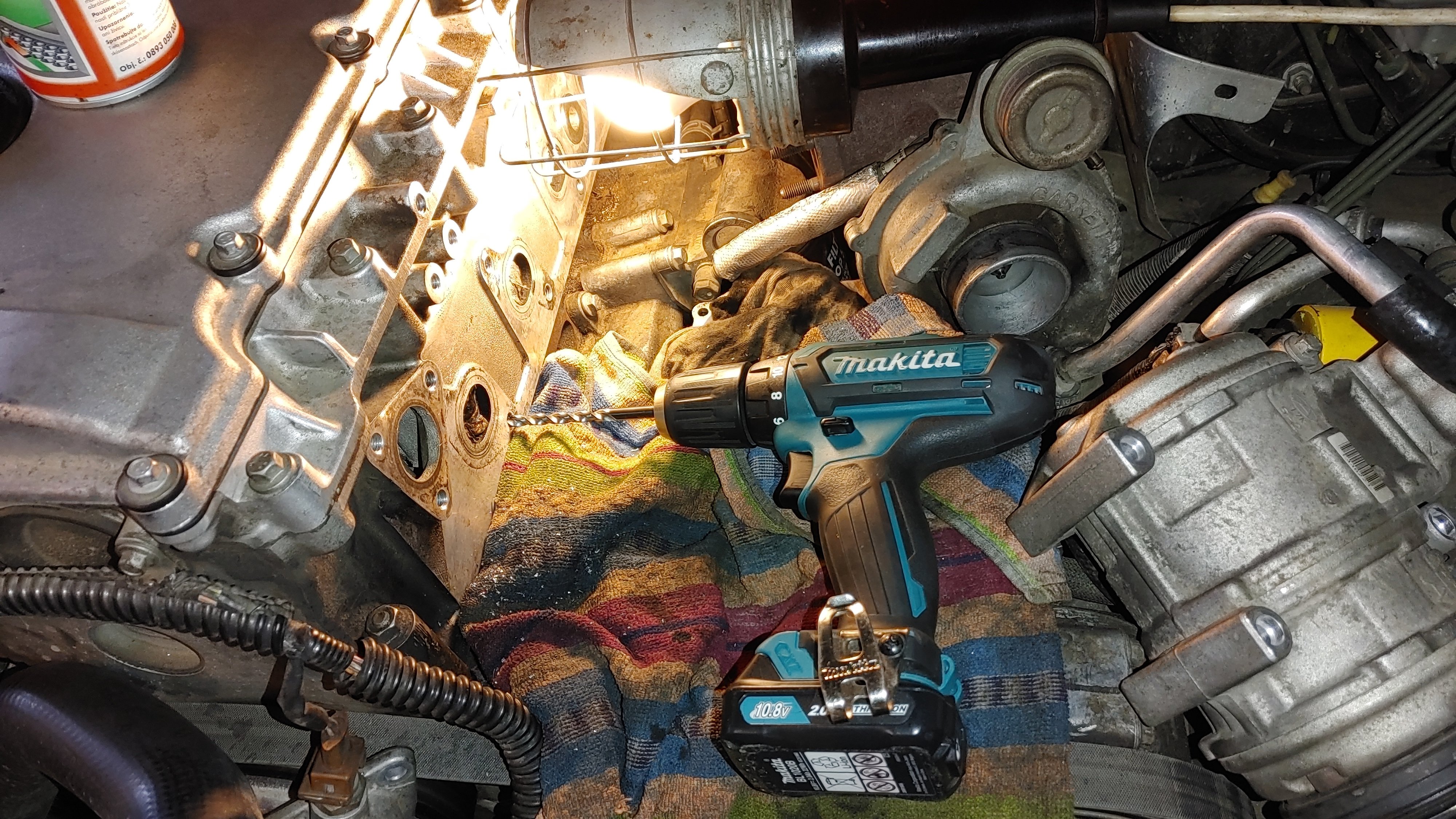

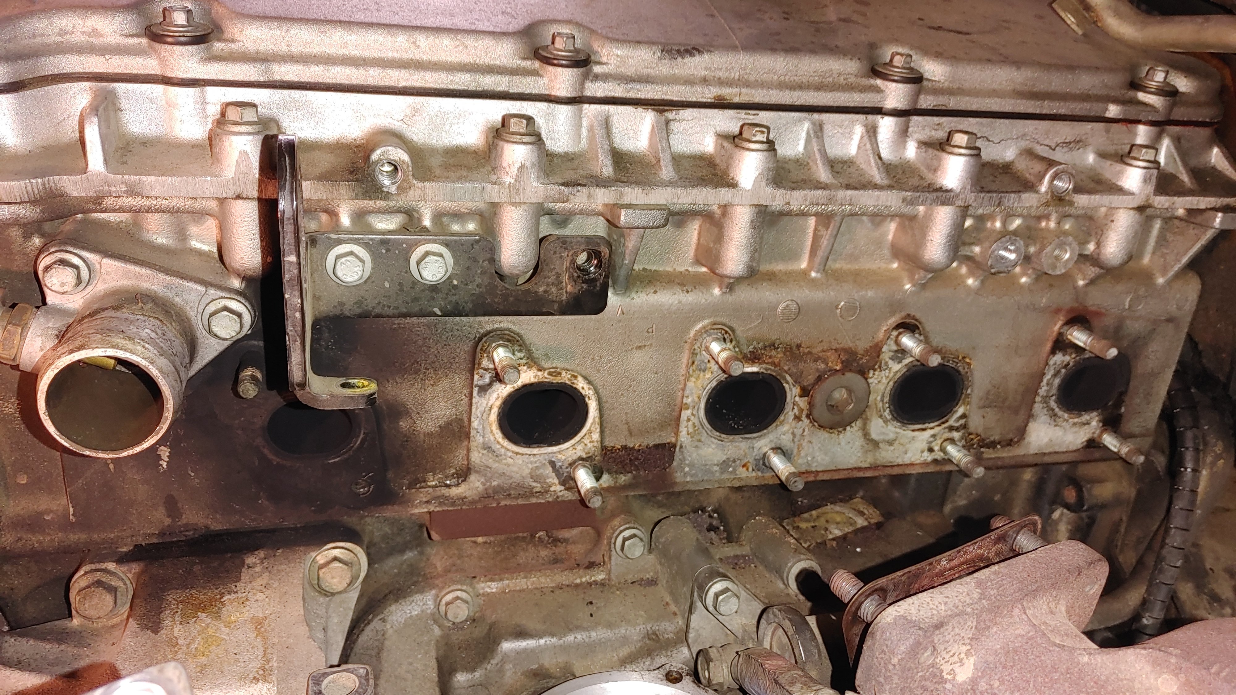

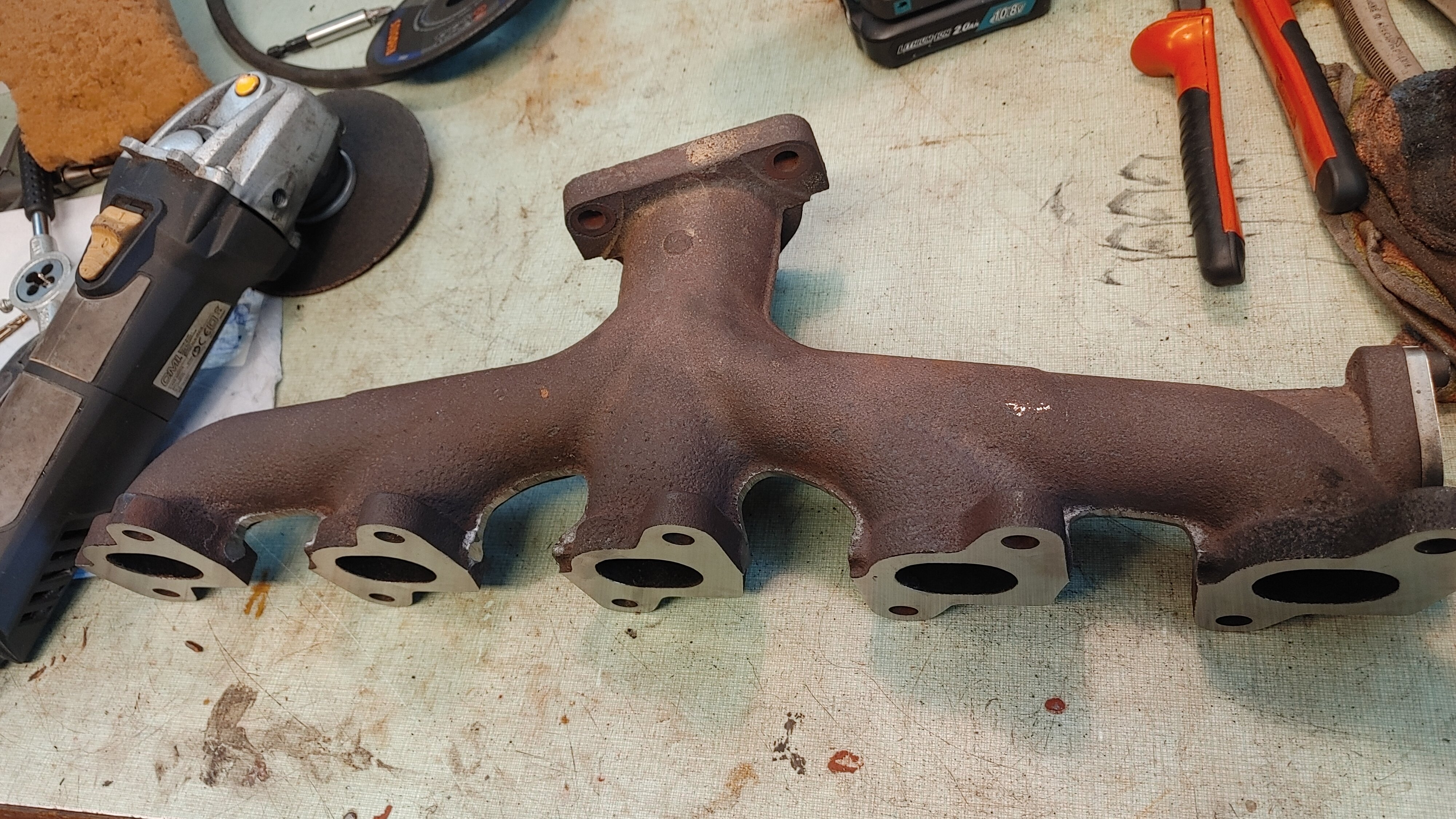

Pokracovanie.

Jeeee RETRO servisní lampa. Tu jsem roztočil a vyhodil tak 100m daleko. Pod autem mě spadla na držku. To byl tanec a spálený gezicht
Od te doby, už jen LED světla.
Jinak k věci, před čipem se prej doporučuje toto udělat i pokud vše sedí. Dělají se i větší díry pro štefty? Prej aby to mělo kam uhnout. Díky za potvrzení pánové.

Dobre sa to fixuje na roznych nepristupnych miestach a mam tam 10W led ziarovku, len je to trochu velkeMFENCE píše: 02 čer 2021 11:43 Jeeee RETRO servisní lampa. Tu jsem roztočil a vyhodil tak 100m daleko. Pod autem mě spadla na držku. To byl tanec a spálený gezicht![]()

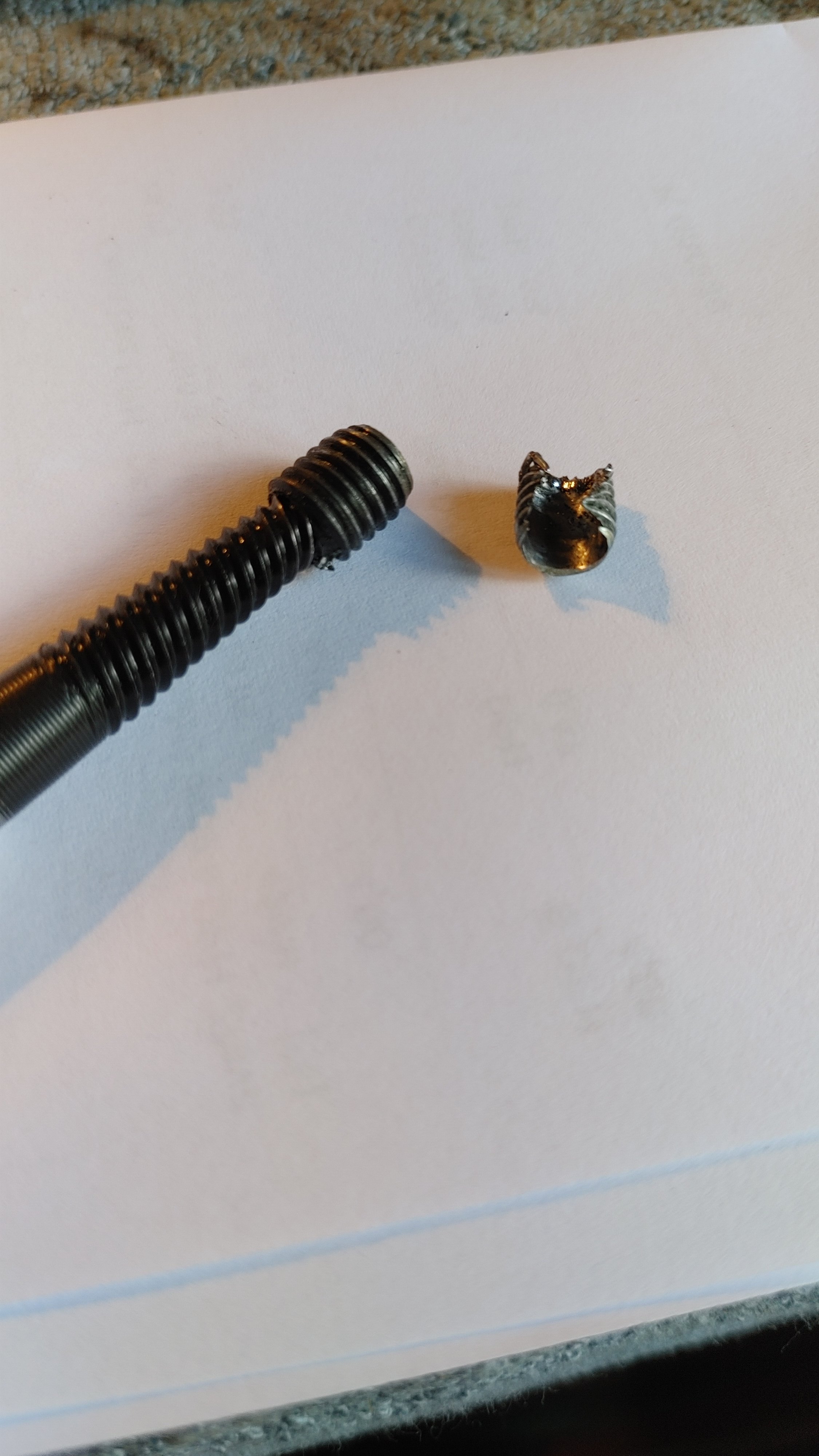

Když jsem před lety koupil D2-ku, měla na posledním válci ztržený šteft. Jelikož se mi nelíbily ani ty ostatní, vytočil jsem je,za 110 korun jsem koupil jiný,svody jsem nahřál a postupně pomalu utahoval. Od tý doby tam jsou a žádný úpravy jsem nedělal.

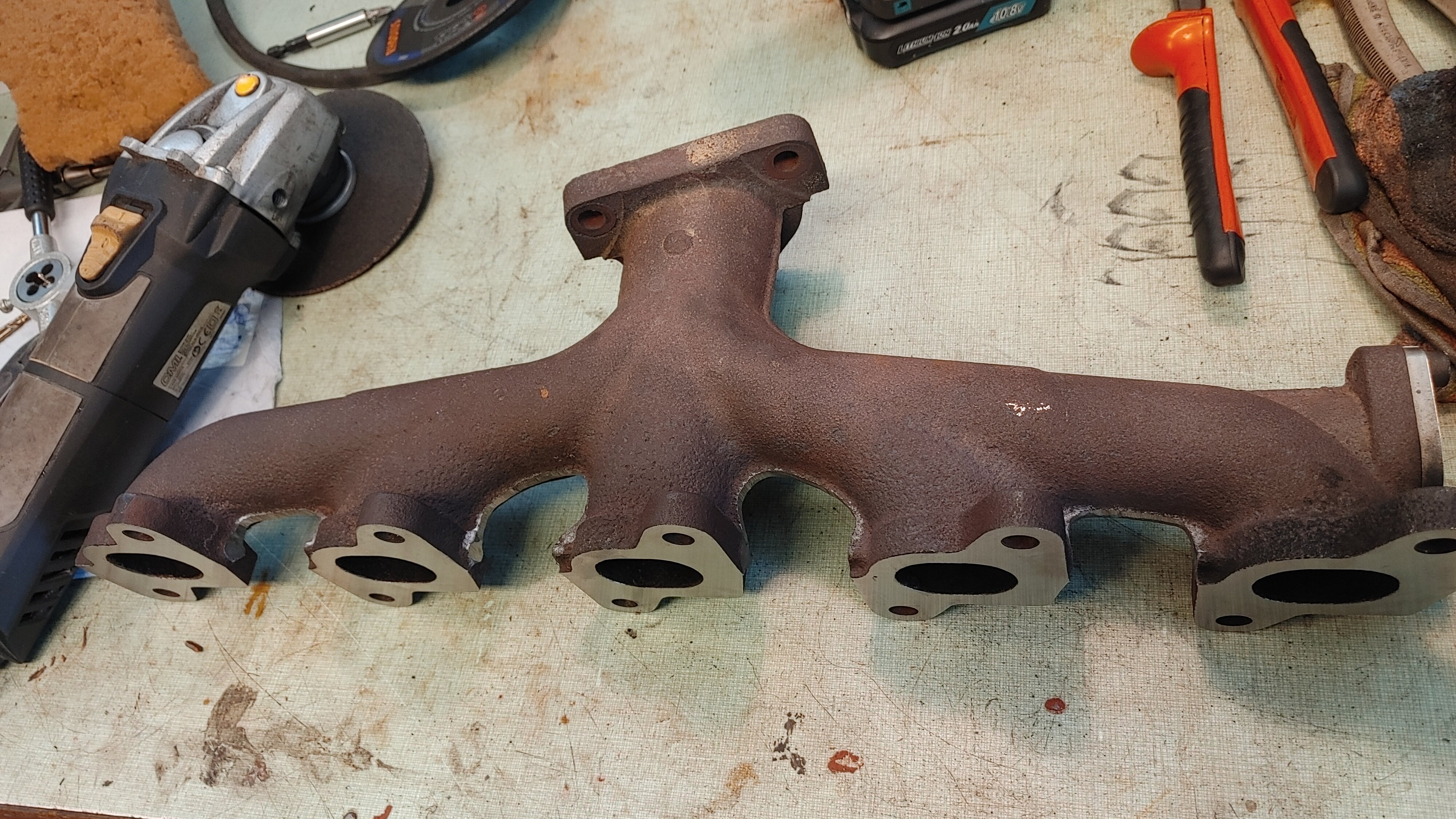

Taky možnost, jenom prosím doplň, jak moc jsi ty svody nahřál. A jaké rukavice jsi při tom utahování nahřátých svodů používal.
Svody co uletěly na naší D2 tak byly prohnuté zhruba o 2mm na každém konci, jiné co mi přišly pod ruku, byly prohnuté o 5mm na každém konci. Ty 2mm jsem považoval "za normální", 5mm mě už celkem překvapilo - nebylo co frézovat, putovaly do šrotu. Takže asi každé budou trošku jiné.

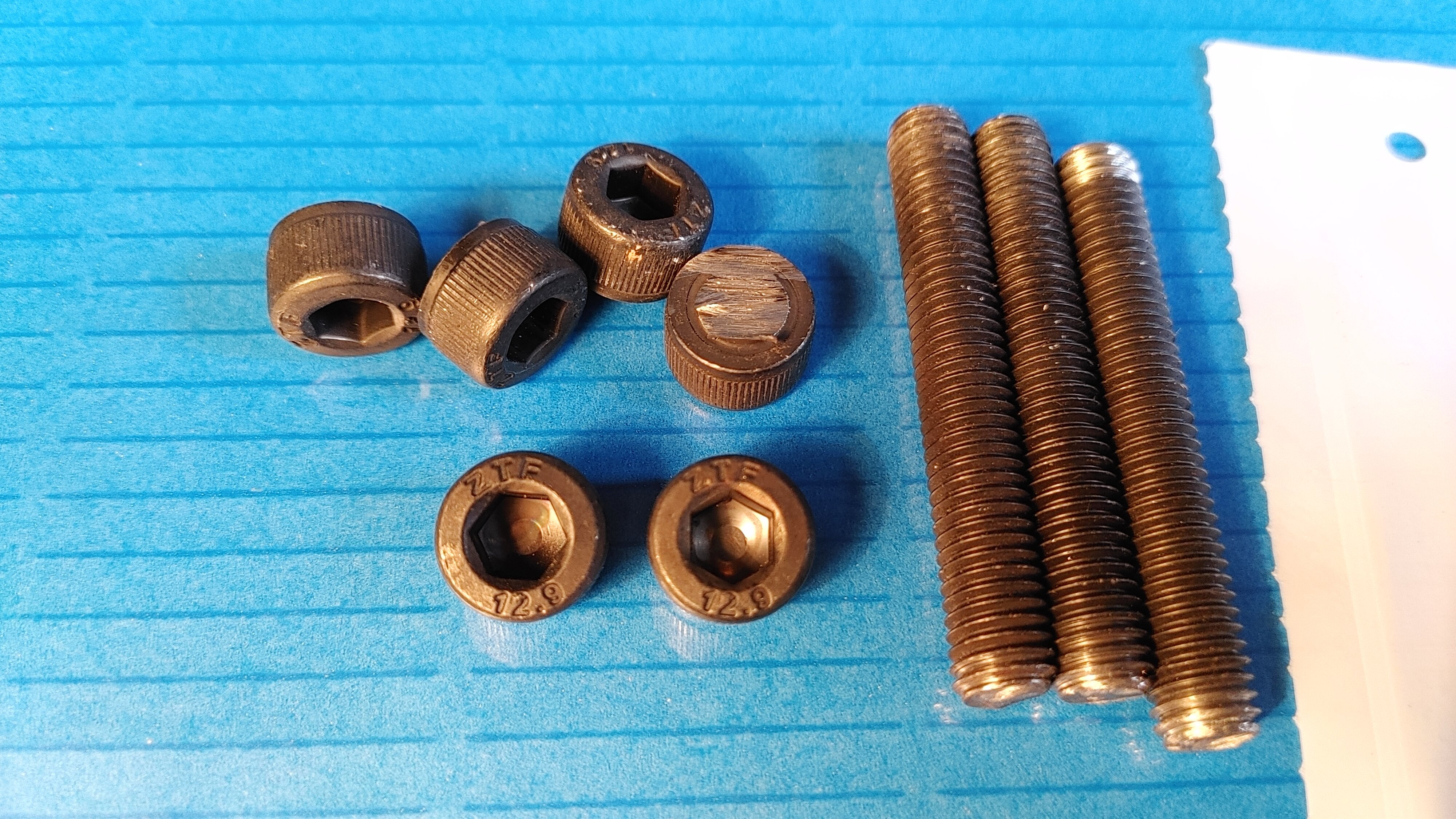

Taky mě to teď čeká na 130ce a taky jsem nakonec skončil u šroubků, které si uříznu a udělám si tak štefty. A budu doufat, že budou lepší než ty originály.

Vytrhané štefty na výfukových svodech na motorech TD5 je jedna z častějších závad tohoto motoru.
Měsíčně opravujem tak dva tři kusy.
Na načipovaných motorech je to jen otázka času.
Z 90% se trhají jen krajní štefty.
Nejhorší je dostat starý ulomený šteft ven. Nejvíc praktikuju postup:
Poklepat a potom navrtat do středu trojku díru následně vrtat 5mm vrtákem s levým stoupáním, kdy se při zavrtání vytočí zbytek závitu sám.
Vytahováky používám méně protože někdy se ulomí
Navařování si nechávám, když to nejde jinak.
Určitě vyměňte všech deset kusů.
Z mých zkušeností nepomáhá na svodech odstranit žebra dělal jsem desítky svodů bez žeber a kroutí se stejně, možná víc.
Krajní čtyři díry na svodech je dobré o 2mm zvětšit.
Jezdí mně sem auta s přeřezaným závitem v hlavě na M10. Někdy to také praktikuji, když je závit poškozený tak, že nejde opravit na origo M8.
Občas používám i opravnou závitovou vložku helicoil, ta má výhodu, že při poškození se závit opraví zase na origo M8
Viděl jsem i převrtaný závit na M 12

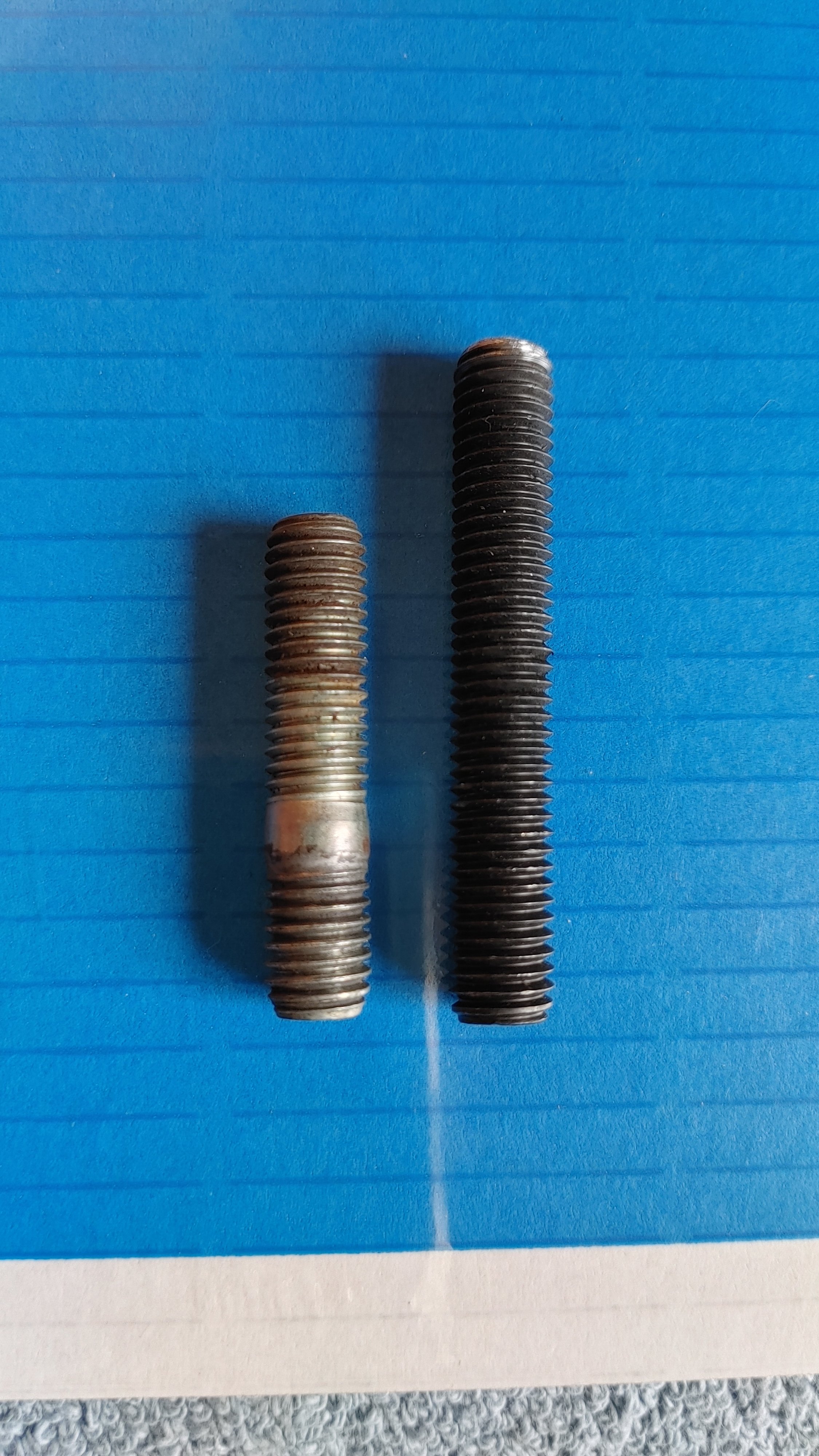

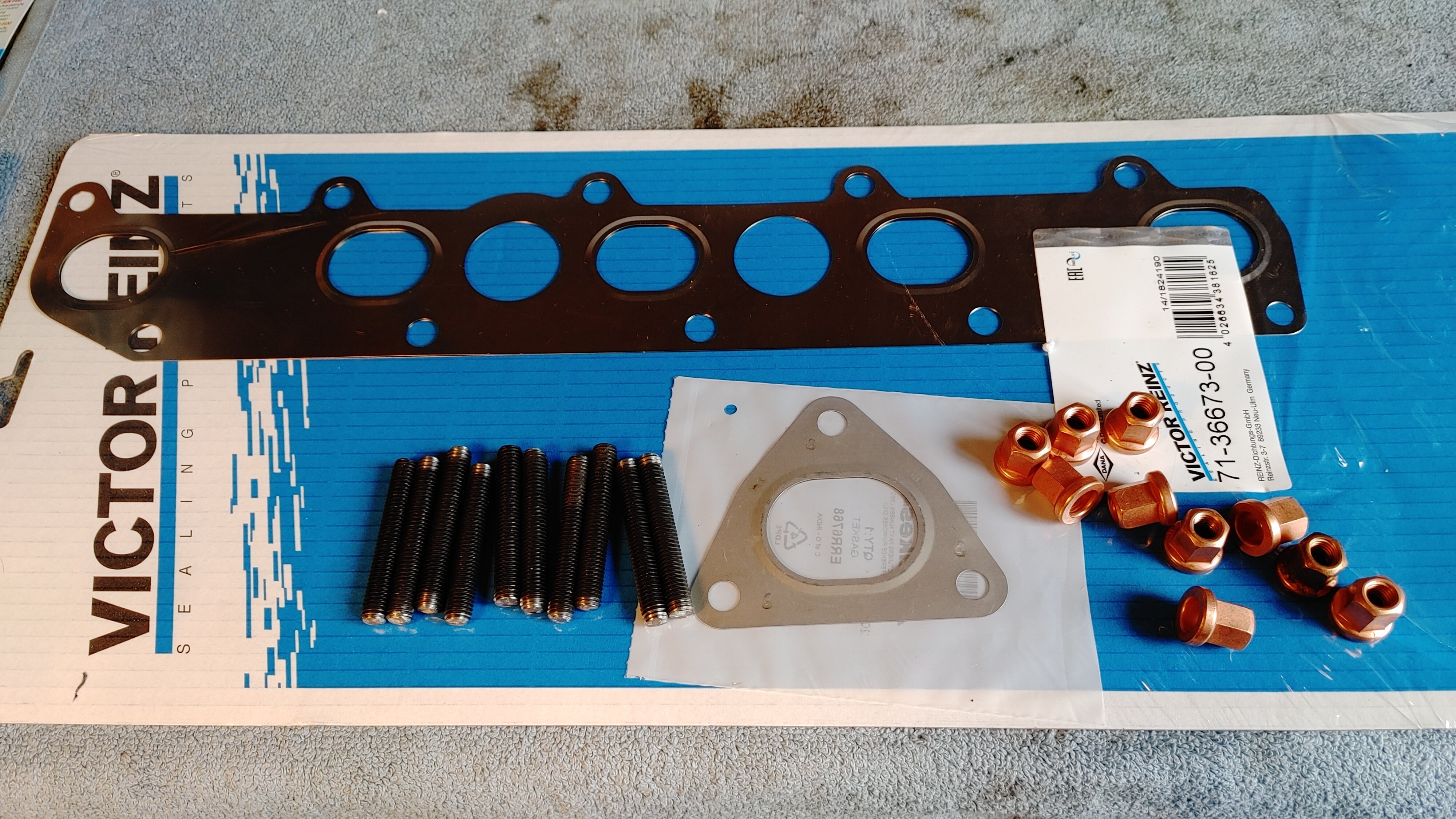

A štefty teda jak? Nové origo? Náhrada? Nebo výroba ze šroubů ? Pevnost 10.9 počítám klasika.
Sada těsnění od Viktorky nebo nějaké lepší?
Na mé D2 to je vše asi původní. Což jak tu čtu, tak je asi zázrak. Svody bych nechal přeměřit a srovnat tady u profi firmy. Sám majitel, jezdí závody a staví si auta.
Jde mě o co nejlepší přípravu. Aby mě pak nevyškolilo nekvalitní těsnění atd
Díky moc pánové.

Re: Výfukové svody D2 - Oprava svépomocí.
Těsnění od viktorky je i orginal díl LR
U spojováku záleží na výrobci.
To co prodávají v normálním železářství je made in čína a těm jejich normám nevěřím.
Já většinou dávám origo díl LR
Díky moc. Šteft tu mám jen od Elring. Což by nemuselo vadit? Je to značkový šteft. Jinak Victorka zítra k odběru.
