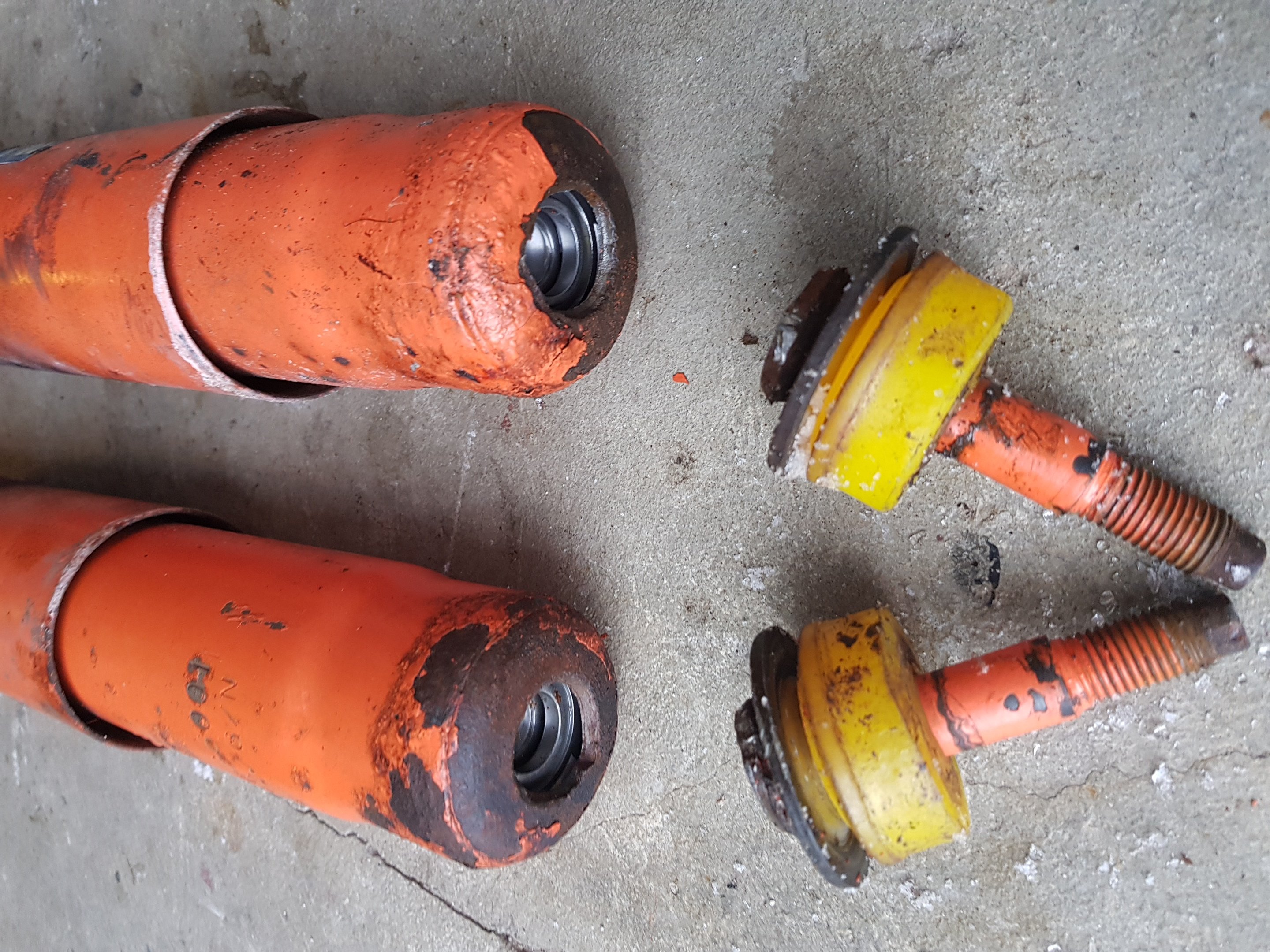

Zdarec, popravil jsem oba zadní tlumiče. Zajimavé, oba najednou, materiál festovní, nestačily ani oreznout. Důvod neznám, poradíte?

Mám zato, že ty tlumiče se utrhly, tzn., že byly roztaženy na max a ještě kousek dál. To utržené dno nejeví zevnitř žádné údery pístu, řešení-asi kapánek delší?

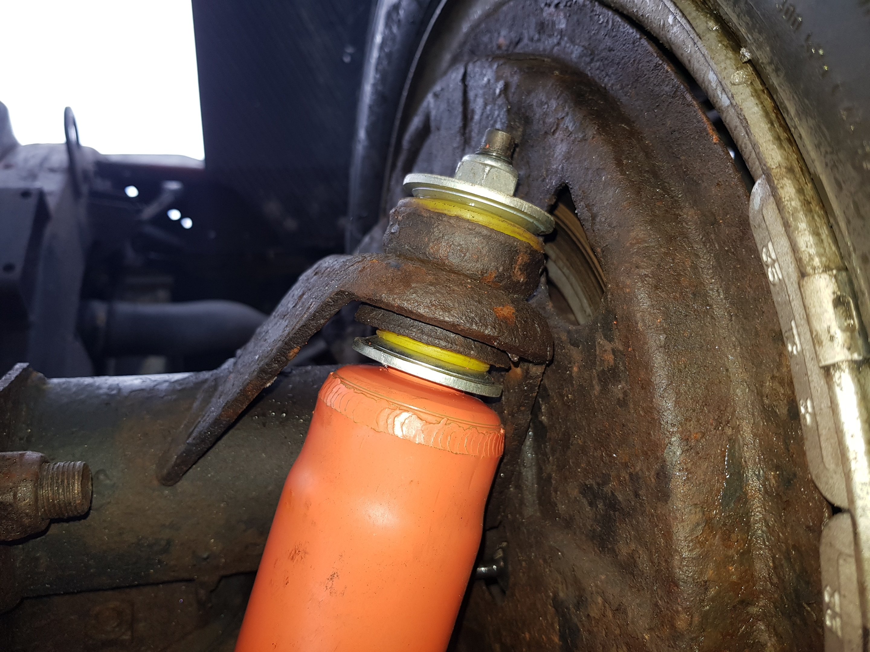

Problem sposobuju misky na naprave v ktorych su ulozene silenbloky. Ked sa pouziju nespravne podlozky (tie velke nad silenblokmi) a stiahnu k sebe, tak su velmi blizko tych misiek. Pri pohybe napravy a hlavne krizeni sa podlozka oprie o misku a tym zvysuje sily posobiace na trn - snazi sa ho vytrhnut do boku. Ked uz to je oslabene, tak sa samozrejme uz mozu vytrhnut aj priamo. Na to, ale su tlmice bezne stavane, takze najprv tomu musi predchadzat oslabenie vykyvanim. Riesenie je bud odstranit tie misky, alebo ich znizit, alebo zmenit podlozku za iny typ, ktory vadit nebude.

petrland píše: 31 led 2019 16:12 To se mi zdá logické, vyšší gumy a je vyřešené? :Pohoda:
v principe by mohlo. Otazka je o kolko, aby to bolo dostatocne. Zaroven nedotiahnut maticu nadoraz, ale iba "akurat", aby nestiahla aj tie vyssie silenbloky.

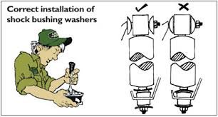

Prip. ak mas stare original tlmice, tak pozri ci sa nedaju pouzit podlozky z nich. Ak su konicke, tak ich treba dat tak, aby vonkajsia hrana smerovala od napravy. (aj vrchny aj spodny. Budu vlastne proti sebe)

Tak hotovo, podložky otočené.

Opírání zadního tlumiče o misky je častou příčinou jeho ulomení.
Řeším to na defíkách docela často.

obrázek :-)

Supr dík, na toto téma jsem nikdy nic nenašel, aspoň neumřu blbej :yes
