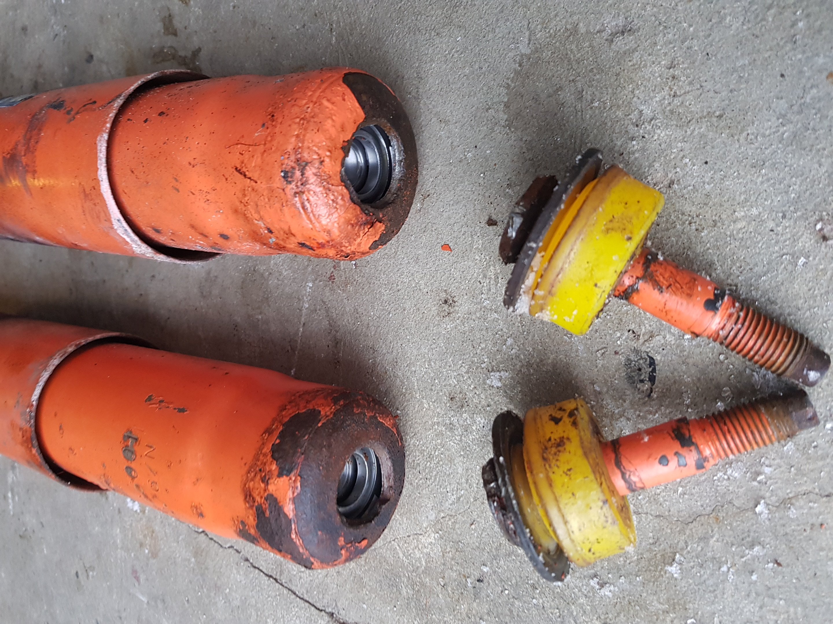

Zdarec, popravil jsem oba zadní tlumiče. Zajimavé, oba najednou, materiál festovní, nestačily ani oreznout. Důvod neznám, poradíte?

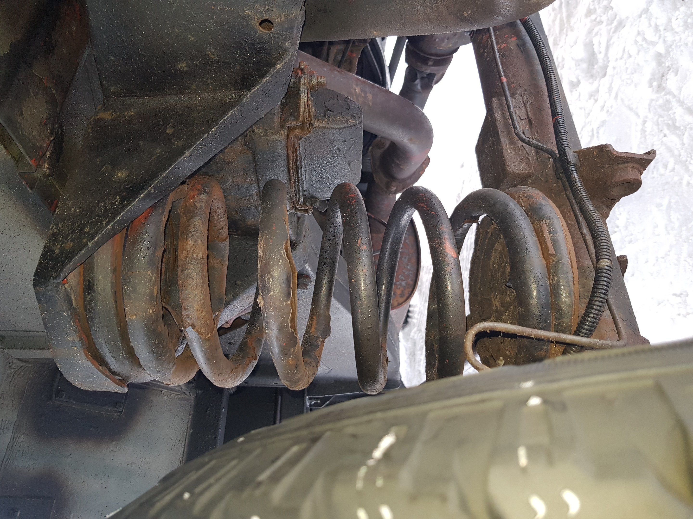

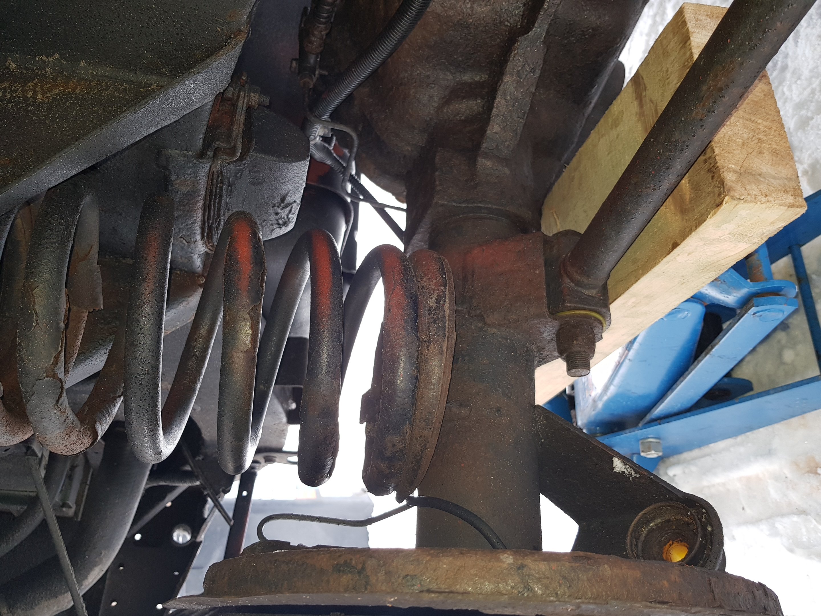

Mě to připadá, že ty lomové plochy jsou orezlé, takže to není jednorázový lom, ale postupné prasknutí. Co takhle dorazy nápravy, jsou tam, a jsou funkční? Jinak jako dorazy fungují ty tlumiče a to jim rozhodně moc neprospívá. A v kombinaci s unavenýma pružinama a naloženým autem to může takto dopadnout.
A samozřejmě, jak jde jeden tlumič, a přestane tlumit, tak to o to víc zatěžuje auto a potom jde druhej.
A zkontrolovat i pružiny, jestli některá není prasklá, ono se to vzhledem k jejich délce nemusí hned poznat.

Po rychlé kontrole se zdá vše ok.

Mám zato, že ty tlumiče se utrhly, tzn., že byly roztaženy na max a ještě kousek dál. To utržené dno nejeví zevnitř žádné údery pístu, řešení-asi kapánek delší?

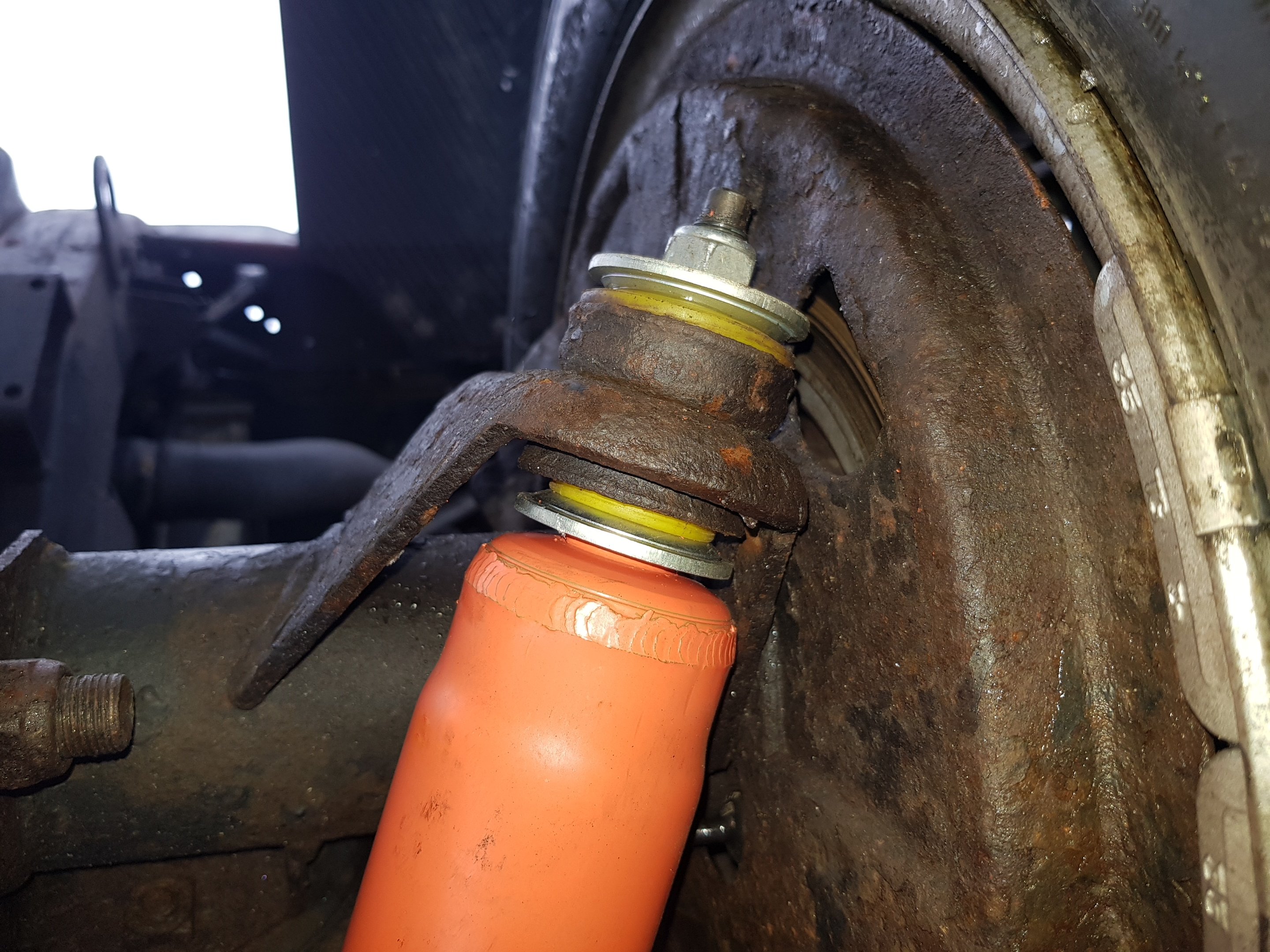

Problem sposobuju misky na naprave v ktorych su ulozene silenbloky. Ked sa pouziju nespravne podlozky (tie velke nad silenblokmi) a stiahnu k sebe, tak su velmi blizko tych misiek. Pri pohybe napravy a hlavne krizeni sa podlozka oprie o misku a tym zvysuje sily posobiace na trn - snazi sa ho vytrhnut do boku. Ked uz to je oslabene, tak sa samozrejme uz mozu vytrhnut aj priamo. Na to, ale su tlmice bezne stavane, takze najprv tomu musi predchadzat oslabenie vykyvanim. Riesenie je bud odstranit tie misky, alebo ich znizit, alebo zmenit podlozku za iny typ, ktory vadit nebude.

v principe by mohlo. Otazka je o kolko, aby to bolo dostatocne. Zaroven nedotiahnut maticu nadoraz, ale iba "akurat", aby nestiahla aj tie vyssie silenbloky.
Prip. ak mas stare original tlmice, tak pozri ci sa nedaju pouzit podlozky z nich. Ak su konicke, tak ich treba dat tak, aby vonkajsia hrana smerovala od napravy. (aj vrchny aj spodny. Budu vlastne proti sebe)

Tak hotovo, podložky otočené.

Opírání zadního tlumiče o misky je častou příčinou jeho ulomení.
Řeším to na defíkách docela často.
