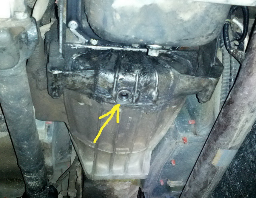

Měl bych dotaz. Nemá být v prázdné díře nějaká záslepka? Aby to nebylo při brodění plné vody.
Re: Spojka
#170 Příspěvek od eliott » 14 dub 2013 00:44
Zátka se tam šroubuje jen na brodění, pak se má zase vyndat. Stejná zátka se šroubuje i do krytu rozvodů. Jsou běžně ke koupení, stojí pár korun

Zeptam se asi hloupě, ta spojka musí dejchat? Respektive nestačilo by jí odvzdušnit trubičkou jako nápravy?
Jenda
Příspěvky: 3573
tel.: 775 391 907
auto: 110
Re: Spojka
#172 Příspěvek od Jenda » 14 dub 2013 12:33
No jde o to ze co natece dovnitr(a ono natece), vytece ven.Nehlede na to,kdyby ti protejkal olej z kliky a hromadil se tam.Prisel bys v necekanou chvili o spojku,takhle to alespon uvidis :wink:
