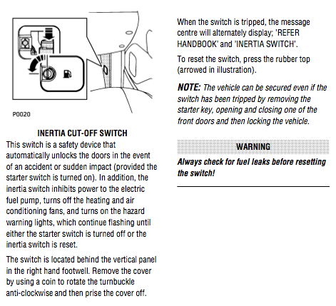

Podle rady jsem vyndal svíčky, protočil motor. Vylil olej ze sání. Musel jsem ještě odkódovat imobilizer protože hlásil engine disbled. Ještě se jednou objevilo gear fault, ale to doufám zmizí po nastartování. Což se mi právě nedaří. Auto jednou blaflo a je za autem pěkně velkej černej koláč. Ted když startuju tak motor točí, benzín smrdí, ale jakmile by jakoby naskočil tak hned zdechne. Napadlo mě nárazové čidlo, ale nevím co auto dělá když je potřeba zmáčknout "nárazový vypínač". Hlasí chybu, nebo vůbec netočí? A nebo točí ale nechytne jako to dělá mě? Asi jsem i ten vypínač našel. U spolujezdce jsem vyndal krytku označenou myslím že přeškrtlou benzínovou pumpou, pod ní něco jako svorkovnice a uprostřed ní něco bílého co jde jakoby zmáčknout. Je to ono? Stačí zmáčknout prstem, nebo se musí šroubováčkem pořádně zamáčknout. Byl jsem dost promrzlý když jsem to mačkal a nic jiného jsem tam nenahmatal.

Nárazové čidlo jsi našel správně. Pokud by bylo vypnuté, neběžela by palivová pumpa, ale také by to hlásilo na konsoli -- viz přiloženou stránku z návodu.

díky, píšou že přeruší přívod k čerpadlu, vypne ventilátory topení, a zapne výstražná světla.
Při vypnutí soínae se objeví hlášení REFER HANDBOOK - INTERIA SWITCH. (Což jsem si nevšiml jestli svítilo)
Ale nepíšou jestli pokud je zapotřebý resetovat čidlo, něco hlásí.
Můžu to brát že pokud neblikají výstražná světla, tak není zapoptřebí resetovat?
Taky moc nerozumím větě: Resetování spínače se provede stisknutím pryžové koncovky na obr označené šipkou.
To co jsem psal v prvním příspěvku byla malá světlá gumička, dále jsem tam nahmatal větší gumový váleček co se možná dá taky zeshora zmáčknout. To je tedy ten spínač?

Osobně to vyzkoušené nemám, ale soudím, že
(a) není potřeba resetovat, pokud konsole nepíše REFER HANDBOOK / INERTIA SWITCH
(b) resetuje se to zmáčknutím gumového vršku (pod nímž je schované tlačítko)
Blinkry zruší i vypnutí elektriky. Naopak palivová pumpa zůstane vypnutá furt, dokud se to nezresetuje.

No právě že v manuálu píšou že to REFER HANDBOOK - INTERIA SWITCH svítí při vypnutí.
Vypínač se mačká při klíčkách v zapalování? Ten gumový vršek jsem mačkal, tak snad to bude OK.

Naopak, při zapnutí (nárazem auta).

Resetovat se nic nemusí. Mám to osobně vyzkoušené. Stačí to zamáčknout a mělo by to běhat. K

"Reset" = "zamáčknutí"

OK díky kluci. když to mačkám cítím jen odpor té gumy, je pod tím jen mikrospínač, nebu musím cítit že jsem něco opravdu pořádně zamáčkl?
