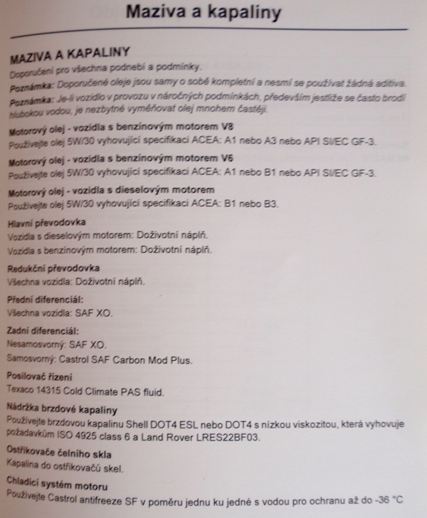

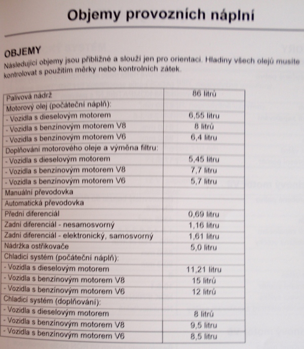

Mužete mi někdo poradit,jaky motorový olej je dobrý pro Discovery 3 2.7TDV6? A kolik se ho tam vejde. A co by měl splnovat za kriteria. Děkuji všem za rady.

Rada jenom mala bo je to ofocenej manuál
Re: Motorový olej Disco 3 TDV 6
neviem aku znacku oleja tam mas ale CASTROL odporuča pre TDV6 MAGNATEC 5W-30, SHEL HELIX F 5W-30, a valvoline DuraBlend FE 5W-30
vsetky oleje splnaju normu ACEA B1 ktora je spominana v navode...

V knižke píšu používať olej skupiny B1/B3. A tento je C1
