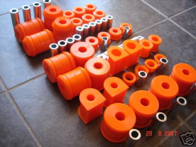

Mam ho vyhodit alebo dat tam nove silentbloky, to by uz boli polybush. Viem, ze bez neho budem mat lepsiu artikulaciu ale co na ceste? Dik za "poradu"[/quote]
Uvažuji o tom Polyurethane Bushes Discovery 2- full set. Jsou s tím nějaký problémy nebo je to ku h...u? Jak smetu ty moje 245/75 -16 tak bych chtěl dát vědší gumy což obsahuje vystřihnout lemy blatníků a dát plastový :?: :idea: Miloš II

Miloš II píše: Uvažuji o tom Polyurethane Bushes Discovery 2- full set.
Ja som ten set kupil na DI a vzdy ked nieco rozoberiem na podvozku, tak origo puzdra vymenim za Polybush. Ak nemas origo puzdra vybite, tak ziadnu zmenu vymenou nepostrehnes.
