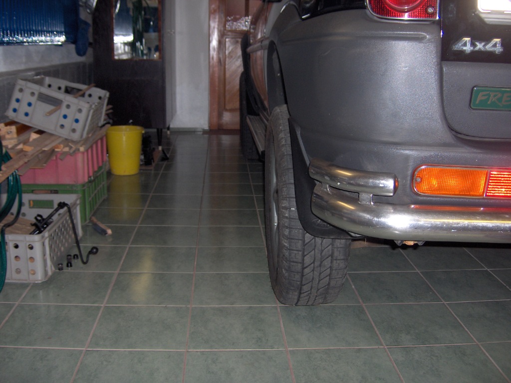

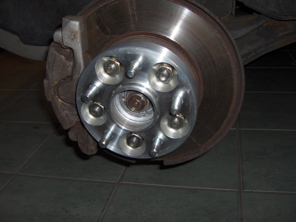

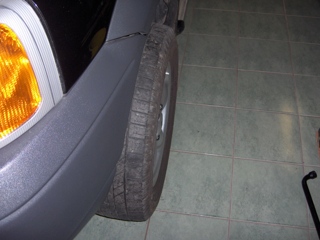

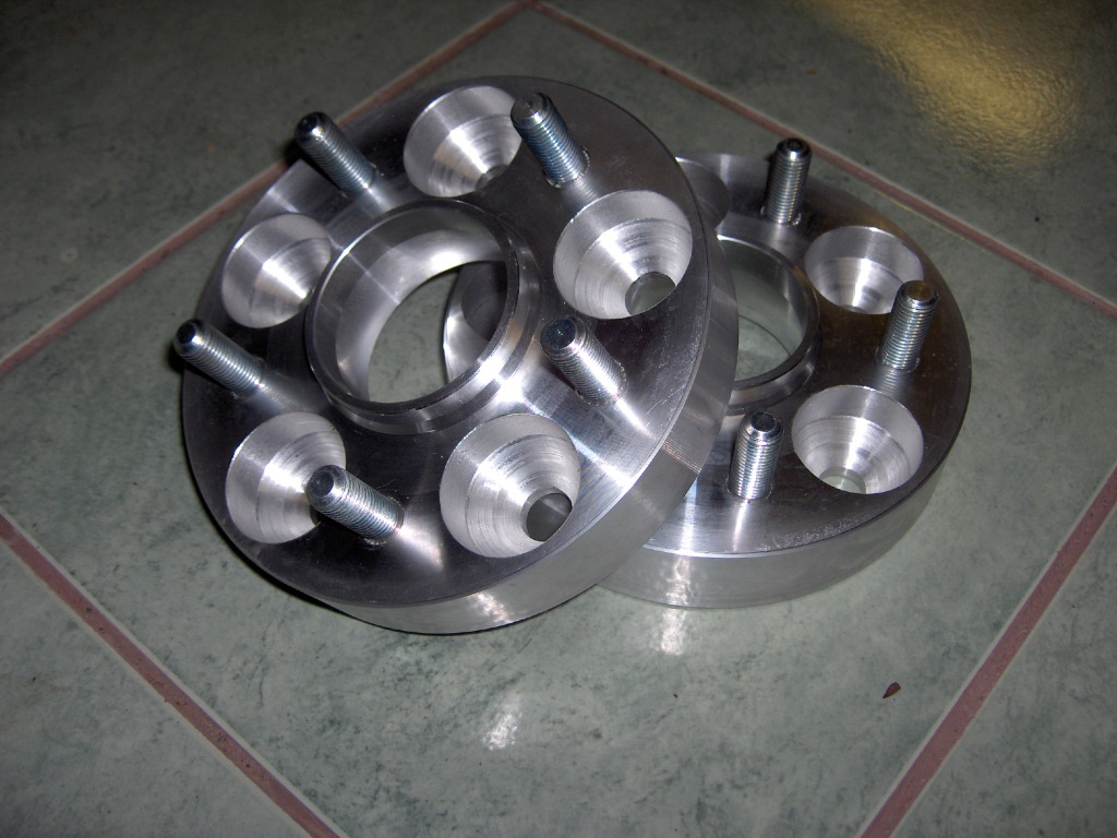

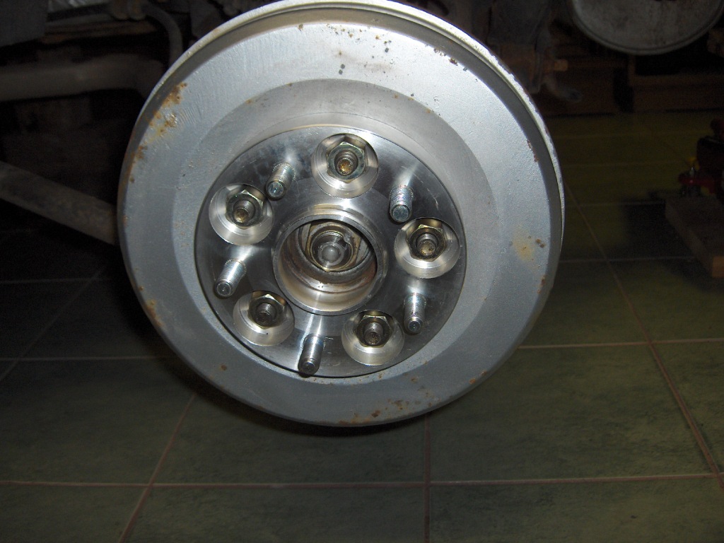

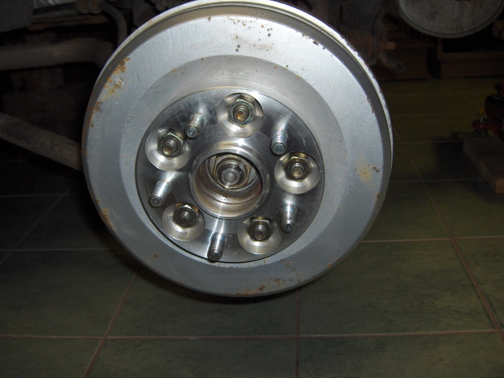

Tak dneska došli, :Pohoda: hned jsem je tam dal a posílám pár foto ( auto zatím na stojánkách dělám oleje a před zimou trochu ošetřit spodek a přezout ) Tímto bych chtěl poděkovat fa.CPRO ( rosomákovi ) za pěknou práci i domluvu po telefonu - mnoho dalších úspěchů jarmikkk

vypada to dobře,prosím tě za kolik se tato sranda pohybuje?

#3 Příspěvek od jarmik » 14 lis 2009 13:00
Jak píše ROSOMÁK v sekci nabídka služeb - CPRO 4 200,- podložky 30 mm + matice 20 ks caa 1 700,- výborná práce, sedí přesně :Pohoda: jarmik

Re: podložky na FREE 1
#4 Příspěvek od Luk_as » 14 lis 2009 21:38
Jarmik mas tam aj lift???Sa mi zda ze mas nejaky prebytok miesta v blatnikoch.
#5 Příspěvek od jarmik » 15 lis 2009 00:19
Luk_as píše:Jarmik mas tam aj lift???Sa mi zda ze mas nejaky prebytok miesta v blatnikoch.
Ne ne , jak jsem psal v úvodu mám to zvedlý na stojnách ( zrovna dělám všechny oleje a trochu spodek před zimou ) kola jsou jen na 2 šroubech - půjdou dolu a příjdou plechy se zimníma až to bude na kolech tak dám ještě jedno foto - bude to vypadat jinak jarmik
#6 Příspěvek od EagleSK » 15 lis 2009 08:25
A ako budes riesit stale zablatene dvere? Ja casto jazdim po vselijakych bocnych cestach a neviem si predstavit, ze by som auto denne umyval.
#7 Příspěvek od jarmik » 15 lis 2009 21:44
EagleSK píše:A ako budes riesit stale zablatene dvere? Ja casto jazdim po vselijakych bocnych cestach a neviem si predstavit, ze by som auto denne umyval.
Nevím, zatím jsem ještě nevyjel, většinou to jezdí jen silnice, v lese atd... to ještě nebylo - manželky leštěnka ( snad něco chytí zástěrky a prahy ) až vyjedu tak poznám :wink:

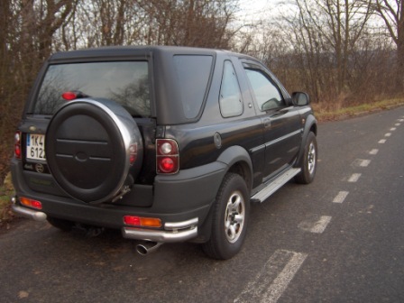

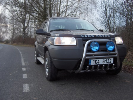

#8 Příspěvek od jarmik » 21 lis 2009 22:47
tak jsem to konečně dal na kola - takhle to vypadá zimní 195/80x15 + 30mm podložky ( letní budou asi vylezlý trochu víc ) :roll:
zimní + podložky.JPG (55.02 KiB) Zobrazeno 8799 x
zimní + podložky 1.JPG (53.74 KiB) Zobrazeno 8800 x
#9 Příspěvek od tagr » 13 pro 2009 19:32
Ahoj tak jak se rozšíření vyplatilo na stabilitu a další jízdní vlastnosti :?: :ty jeden...:

#10 Příspěvek od jarmik » 14 pro 2009 22:05
tagr píše:Ahoj tak jak se rozšíření vyplatilo na stabilitu a další jízdní vlastnosti :?: :ty jeden...:
na stabilitu nemůžu posoudit - zatáčky jezdím s rozumem :wink: a v terénu to nejezdí, celkový postřeh - jízdní vlastnosti stejný jako BEZ, podložky sedí přesně, bez nežádoucích vybrací ( zatím najeto cca 250 km ) jen vzhledově širší, na plechách to není ani moc poznat jsou to 195/80/15 a jsou zároveň s plasty blatníků ale letní 215/65/16 :lol:
#13 Příspěvek od jarmik » 28 úno 2010 21:11
podložky jsem kupoval od ROSOMÁKA - firma CPRO - umístění tady na foru v sekci - nabídka služeb / perfektní kvalita + domluva / jarmik
