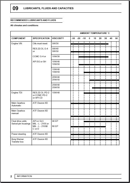

Tady jsem něco našel... :idea:

#12 Příspěvek od PavelU » 29 zář 2009 15:54
Patriku a když se podíváš TADY do té tabulky od Millers oils, tak tam taky do LT77 doporučují Millermatic UN což je ATF... :idea:
