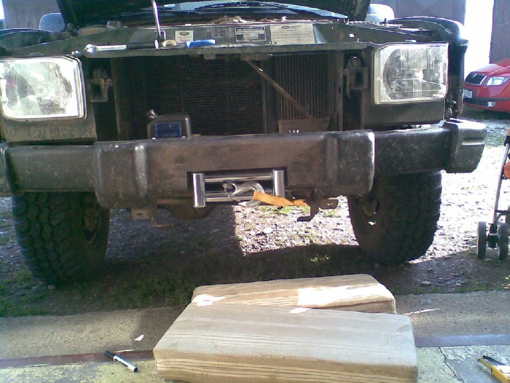

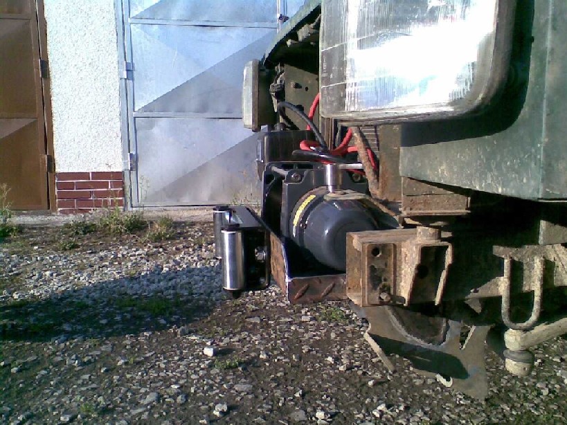

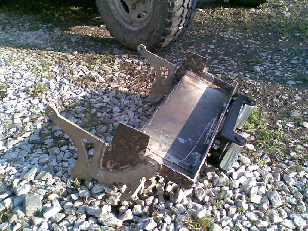

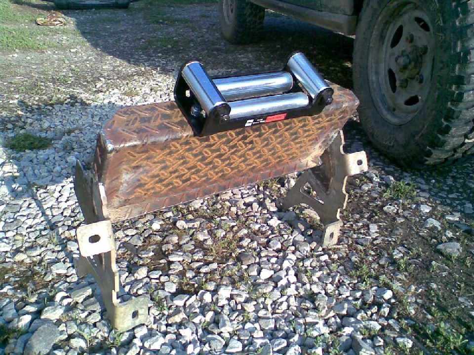

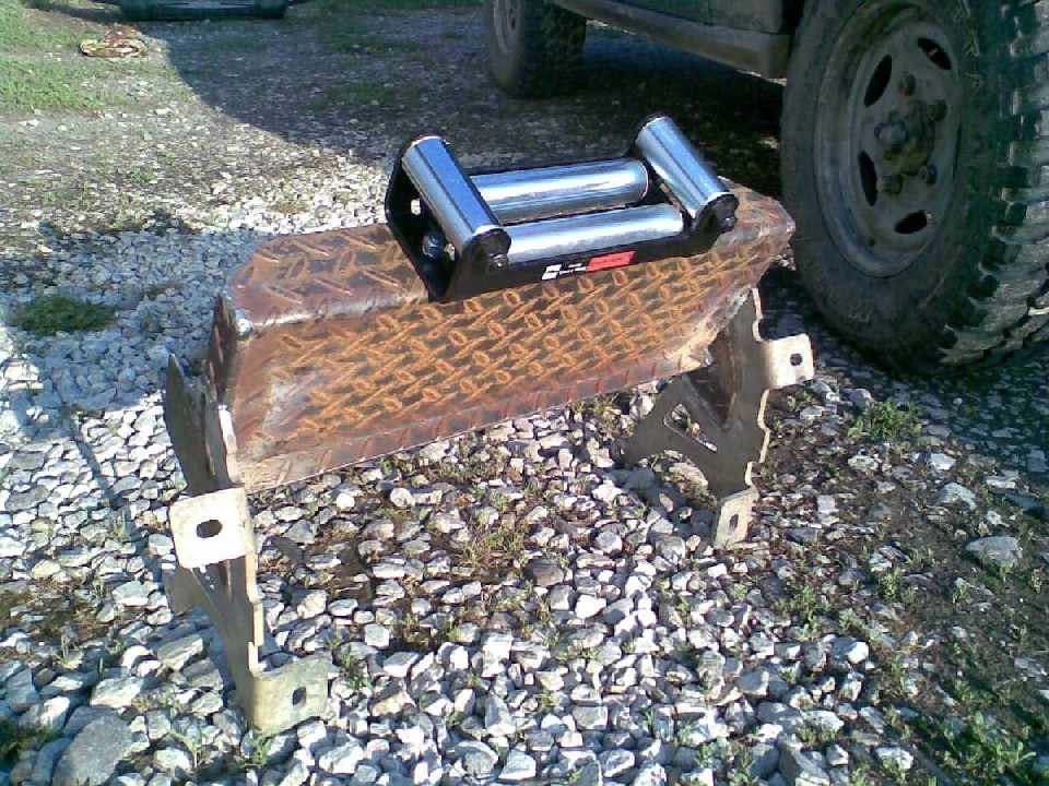

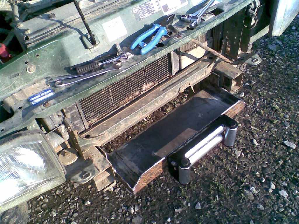

mám rozmerovo podobný naviják a tiež tam vojde natesno.a ešte k tomu mám aj krycí plech.vyriešil som to takto
(172.54 KiB) Staženo 1656 x
(111.06 KiB) Staženo 1657 x
(111.58 KiB) Staženo 1660 x
(125.58 KiB) Staženo 1661 x

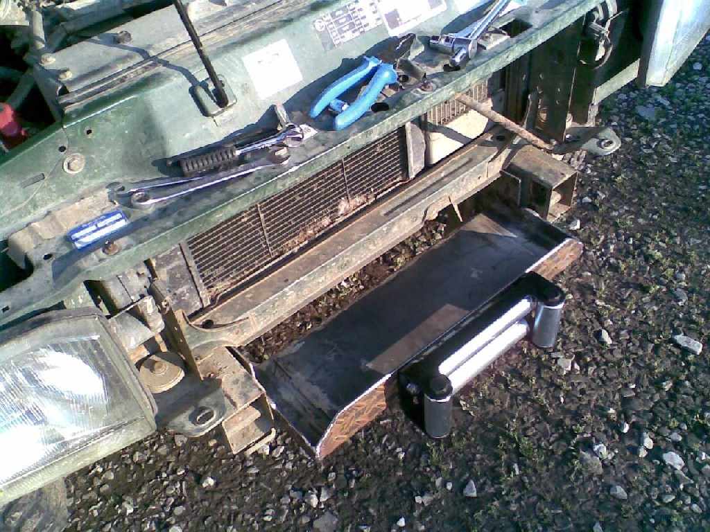

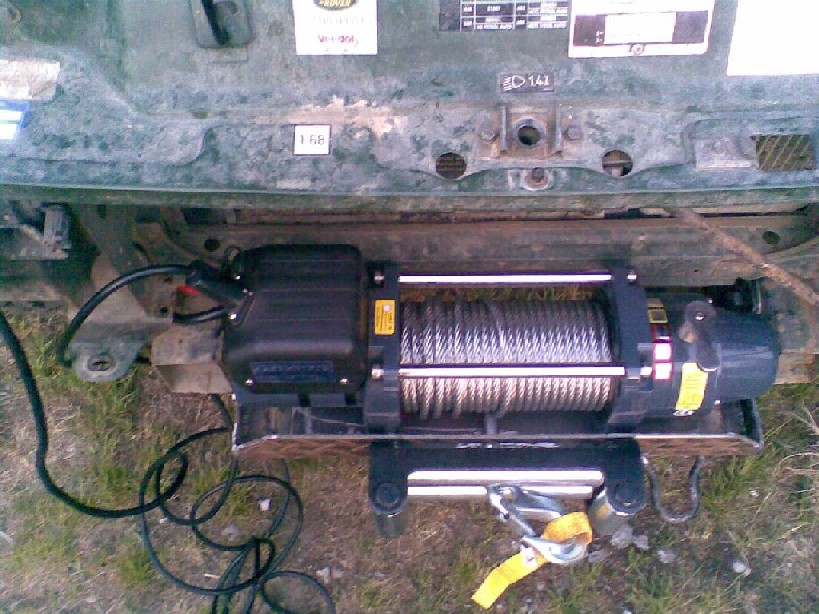

#10 Příspěvek od marcel » 16 zář 2009 12:28
(158.39 KiB) Staženo 1632 x
(247.65 KiB) Staženo 1650 x
(195.62 KiB) Staženo 1652 x

Marcel: zajímavě řešeno a uděláno,ale na můj vkus moc nízko. zrovna to vymýšlím a určitě ho chci nacpat co nejvíce nahoru.

Chcel som ho mať čo najviac schovaný.Dať ho vyššie by znamenalo ešte viac komplikácií-hlavne problém so skrutkami,ktoré držia nárazník.A ešte,nechcel som veľmi rezať do masky.Aj rolne som chcel čo najviac schovať,preto sú chytené o samotnú platňu a je vyrezaný otvor v nárazníku.Keby som ich dal vyššie tak nárazník by bol veľmi oslabený,alebo by som ho musel komplikovane zosilniť.Dosť som sa našpekuloval a takto mi to vyšlo najlepšie-je tam fakt málo miesta.Časom rátam zo syntetikou a prievlakom a asi aj pevnosťákom.
