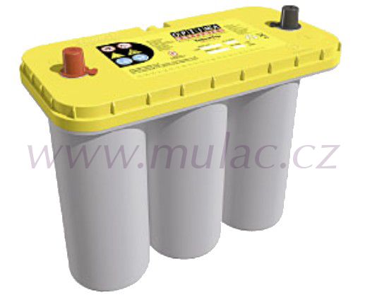

Já počítám s montáží navijáku, teplovzdušného přídavného topení Webasto :oops: (teplovodní již mám), přídavných světel a kompresoru k uzávěrkám :oops: :oops: :P , proto jsem zvolil po doporučení dvě baterie OPTIMA, žluté 75Ah ,které přijdou paraelně propojit 8) . Rozměr jedné baterie je 324x165x238mm :idea: . Ještě potřebuji změřit prostor pod sedadlem, jestli se mě tam vejdou :roll: . Jestli že ano, měl by být problém s kapacitou el. soustavy vyřešen :wink: :?: :wink: .

Dano, jak to myslíš s tou zálohou :?: Tuším že myslíš ještě jednu nezávislou baterii :?: Žlutá i červená baterie, by měli mít rozměry stejné. Měla by se tam tedy vejít i dvojice žlutých optimek. Samozřejmě že to ještě proměřím, než je objednám :idea:

Takže ta 75Ah OPTIMA vypadá takto a rozměry má 324x165x238mm, takže se tam vejdou obě dvě. Zapojení už jsem probral s autoelekrikářem, tady u nás. Uděláme to jak napsal Dano a prý to bude lepší i vzhledem k budoucí montáži navijáku. Odpojovač je odpojovač a jistota je jistota :roll: Už vidím jak by mě, v případě úplného vybití obou baterek sousedi roztláčeli :oops: :lol: :lol: :lol:
