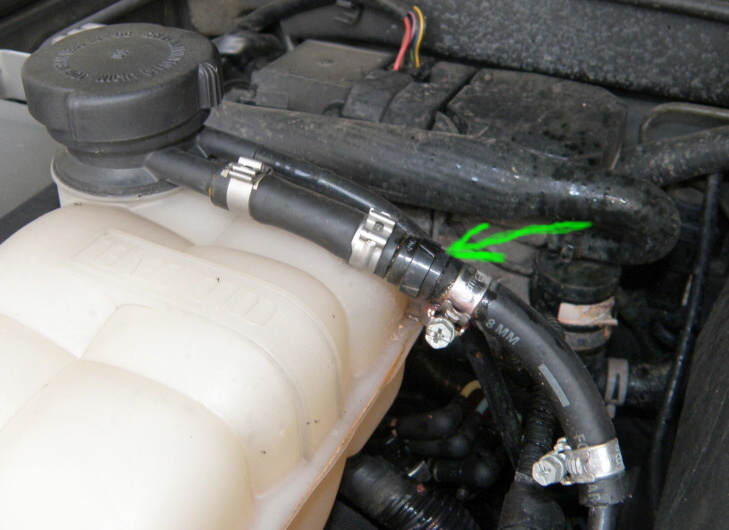

Ahoj, nevíte někdo co je na obrázku?Je to tam potřeba nebo tam může být jen trubka?
Nějak mi to prasklo a uniká z toho kapalina.Dík.
P9120005 (2).jpg (90.78 KiB) Zobrazeno 10116 x

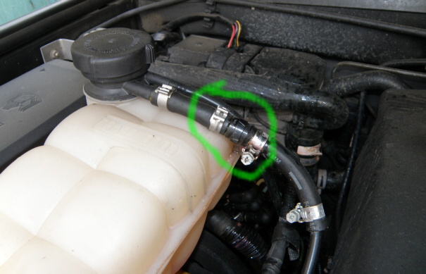

Ještě detail, myslím že je to nějaký zpětný ventil ale nevypadá to jako originál.
P9120005 (3).jpg (132.59 KiB) Zobrazeno 10058 x

#7 Příspěvek od visby » 12 zář 2010 23:49
mam to tam tiez, tiez mi z toho kvape...

#8 Příspěvek od sloon » 12 zář 2010 23:55
Mě s toho teče za tři dny celá expanzka !!

#9 Příspěvek od Hubert » 13 zář 2010 07:16
Podle mě je to jednocestný ventil.
Buť koupit nový.
Koupit jednocestný ventil na ostřikovače? Ale nevím zda bude stačit průtok
Zkusit zapojit bez něho.

sloon píše:Mě s toho teče za tři dny celá expanzka !!
ked zozeniem nove hadice ventil dam prec. maryan ho tam nema napriklad...

#17 Příspěvek od sloon » 13 zář 2010 19:18
Ventil jsem nikde nesehnal, tak jsem tam dal hadičku a jezdí, topí, chladí :)
Tak by mě zajímalo na co to tam je ale nic mě nenapadá.

#18 Příspěvek od MadTom » 13 zář 2010 19:33
Teď jsem koukal a já tam mám pouze kousek hadičky, a vypadá to originál - jsou na tom takový ty spony co se mačkají "štípačkama".

#19 Příspěvek od Hubert » 13 zář 2010 21:16
Takže třetí možnost. Dle mě to bude na lepší odvzdušní.

Sorry za ozivenie starej temy...
...ale, dnes rano som nasiel pod autom ruzovu mlacku, kvapkalo to z tej kratkej hadicky z expanzky, ked som otvoril vrchnak, zasycalo to, hoci auto stalo 16 hodin.
Naco tam su 2 pretlakove hadicky? Jedna do chladica a druha len taky 10cm kusok?
