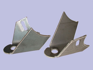

#11 Příspěvek od Land Jirka » 21 úno 2009 16:46
Na rám budeš potřebovat díl NRC7981 a ten v Paddocku asi nemají.

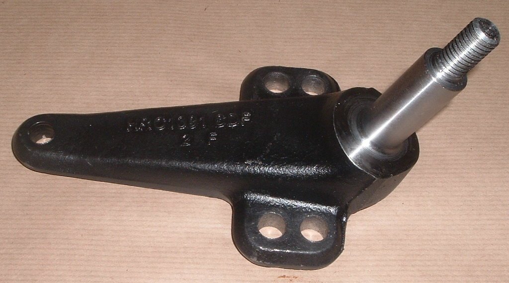

#12 Příspěvek od Land Jirka » 21 úno 2009 16:59
Tohleto je originál závěs zadního tlumiče na nápravu a pro zdvojení tlumičů ho budeš muset hodně upravit.
