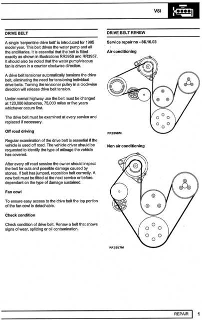

karel
Příspěvky: 1806
Bydliště: kousek od Přerova
#11 Příspěvek od karel » 01 pro 2008 20:06
Land Jirka píše:Katalogové číslo ERR3440 :wink:
Tohle číslo jsem vůbec nenašel a u toho ERR6439 není uvedeno že by byla pro motor bez AC.Řek bych že je to jedno, kladka je chycená na jednom šroubu uprostřed a je jen jinak otočená viz obrázek.Jinak mě taky něco lehce píská na volnoběh, je to slyšet, možná spíš altík.

#13 Příspěvek od Land Jirka » 01 pro 2008 20:29
Už s tech tvejch obrázků Karle je jasný, že jedna kladka je s drážkama a druhá chodí po rovné straně řemenu.
Pro nevěřící ještě obrázky :lol: :wink:
karel
Příspěvky: 1806
#14 Příspěvek od karel » 01 pro 2008 20:47
Nedalo mi to Jirko a šel jsem se podívat jak to mám na svém autě.Mám klimu a kladka je skutečně hladká bez drážkování :roll:
