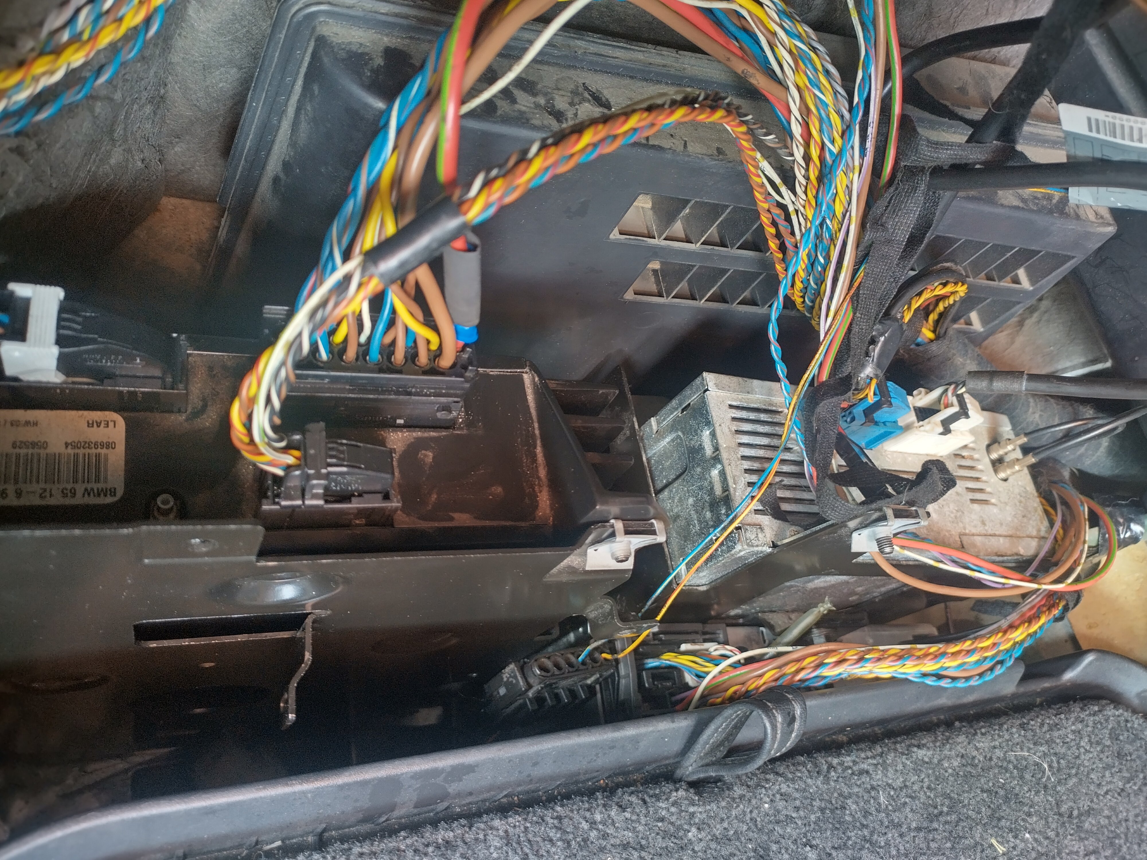

Může někdo poradit proč rádio hraje pouze asi 30 sekund? Po té se vypne zvuk a kontrolka svítí. Vypnu, zapnu a hraje zase jen půl minuty. Měnil se dsp a čistili se konektory. Je to na rr l322 2004.

Jaký systém? Původní BMW, nebo už s optikou? 2004 mohla mít oboje...

#3 Příspěvek od FOX » 23 dub 2025 12:07
Jak to poznám?

#4 Příspěvek od FOX » 23 dub 2025 12:14

#5 Příspěvek od Lukasino » 23 dub 2025 14:45
To je ještě starý systém BMW. Začal bych odpojením navigační jednotky (CD mechanika nad tím), když to nepomůže tak úplně neporadím. Ideálně kdyby jsi měl možnost si s někým prohodit jednotky a vyzkoušet. Pokud obraz zůstává a ztrácí se zvuk, tak to bude buď BM54 předzesilovač nebo samotný zesilovač podle mě... Jestli teda nemáš někde blbý kontakt, atd :mrgreen:

#6 Příspěvek od FOX » 23 dub 2025 15:10
Navigace nefunkční - odpojená. Konektory postříkány několikrát, dsp vyměněno momentálně to dělá na obě. Ztrácí se pouze zvuk, rádio i cd. Jsou ještě někde konektory kde by mohl být problém, kromě této části v kufru?

#7 Příspěvek od Lukasino » 23 dub 2025 16:05
Pokud to dělá stejně na oba hlavní zesilovače, tak koukněte na předzesilovač BM54 :wink:

#9 Příspěvek od FOX » 25 dub 2025 13:17
Tak po dlouhém pročítání všech fór, jsem zjistil, že dsp zesilovače jsou nakodovane pro konkrétní auto a výbavu. Proto se po 30 sekundách vypne zvuk.

#10 Příspěvek od Lukasino » 25 dub 2025 16:22
A původní zesilovač už nemáš? Já teda normálně přehazuju zesíky mezi různými RR, už jich šlo i pár z RR do BMW a nikdy žádný problém. DSP by mělo mít jiný nastavení kvůli rozdílné akustice a prostoru, ale že by to nehrálo vůbec jsem ještě neslyšel...

#11 Příspěvek od FOX » 25 dub 2025 16:45
Původní už nejde vůbec. Tento je z BMW a prý může být nakodovany na další moduly které já nemám a pak se takto vypíná.
