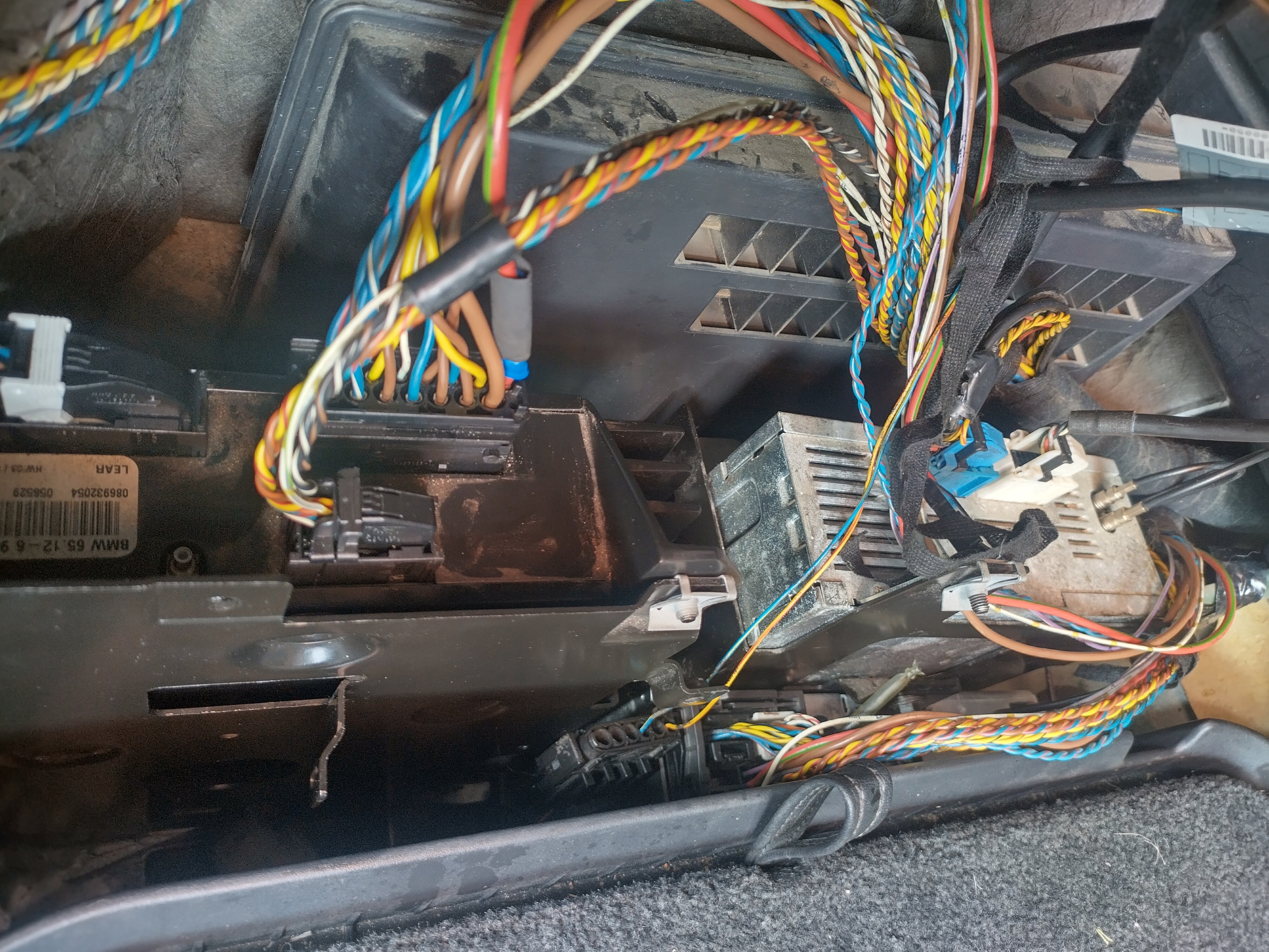

Může někdo poradit proč rádio hraje pouze asi 30 sekund? Po té se vypne zvuk a kontrolka svítí. Vypnu, zapnu a hraje zase jen půl minuty. Měnil se dsp a čistili se konektory. Je to na rr l322 2004.

To je ještě starý systém BMW. Začal bych odpojením navigační jednotky (CD mechanika nad tím), když to nepomůže tak úplně neporadím. Ideálně kdyby jsi měl možnost si s někým prohodit jednotky a vyzkoušet. Pokud obraz zůstává a ztrácí se zvuk, tak to bude buď BM54 předzesilovač nebo samotný zesilovač podle mě... Jestli teda nemáš někde blbý kontakt, atd
Re: Problém s rádiem
Navigace nefunkční - odpojená. Konektory postříkány několikrát, dsp vyměněno momentálně to dělá na obě. Ztrácí se pouze zvuk, rádio i cd. Jsou ještě někde konektory kde by mohl být problém, kromě této části v kufru?

Pokud to dělá stejně na oba hlavní zesilovače, tak koukněte na předzesilovač BM54

Tak po dlouhém pročítání všech fór, jsem zjistil, že dsp zesilovače jsou nakodovane pro konkrétní auto a výbavu. Proto se po 30 sekundách vypne zvuk.

A původní zesilovač už nemáš? Já teda normálně přehazuju zesíky mezi různými RR, už jich šlo i pár z RR do BMW a nikdy žádný problém. DSP by mělo mít jiný nastavení kvůli rozdílné akustice a prostoru, ale že by to nehrálo vůbec jsem ještě neslyšel...
Původní už nejde vůbec. Tento je z BMW a prý může být nakodovany na další moduly které já nemám a pak se takto vypíná.
A nemáš tam jeden zesilovač volný?
