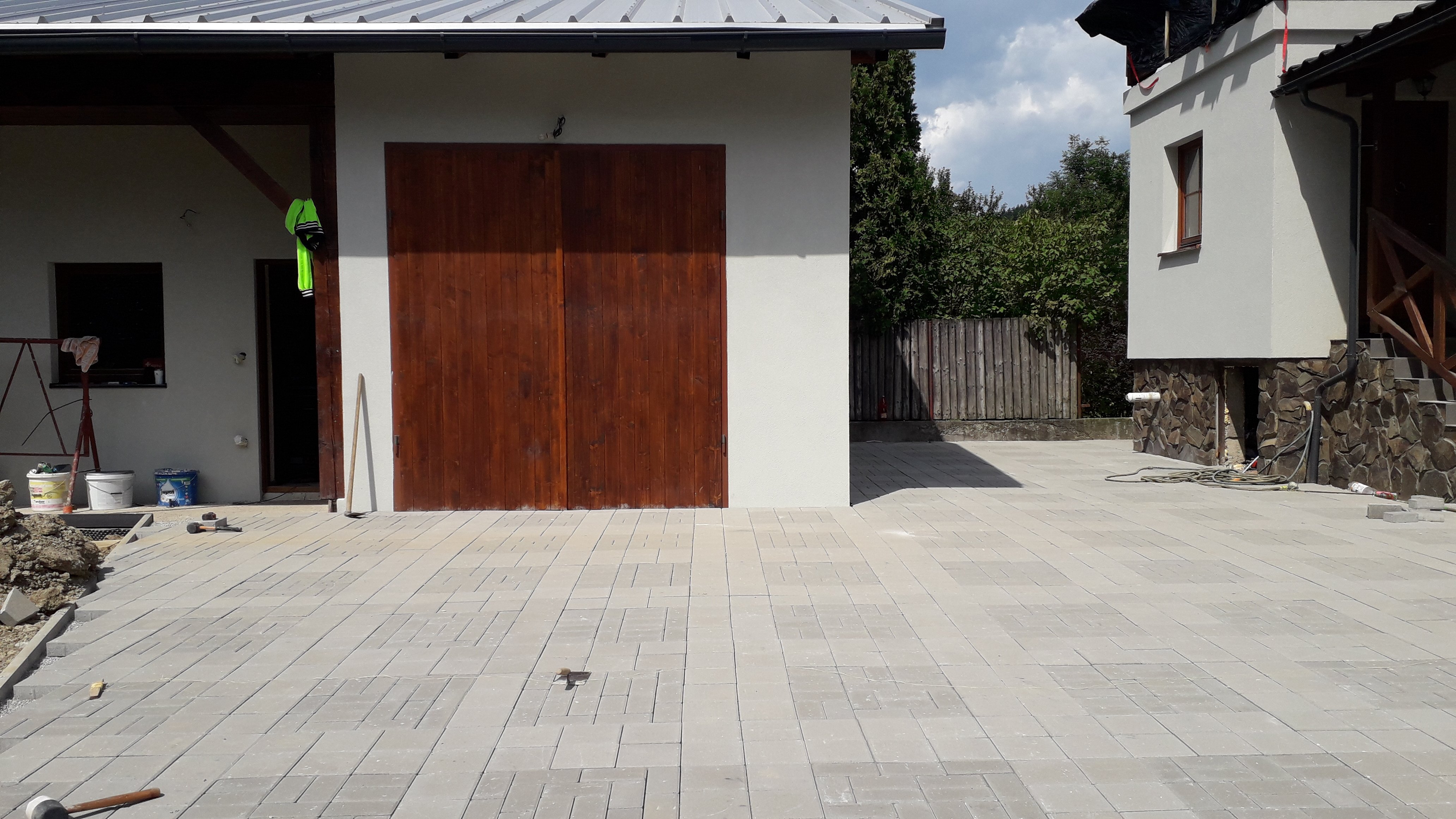

Mě památkáři vybrali klasická dvoukřídlá vrata, jako jediné možné řešení. Zateplit pořádně teprve půjdou (dnes jsou tam jenom 3cm polystyrenu), ale výhodou je, že jsou zvenku stěny, nikoliv zevnitř, takže v garáži je o kus více místa na délku.

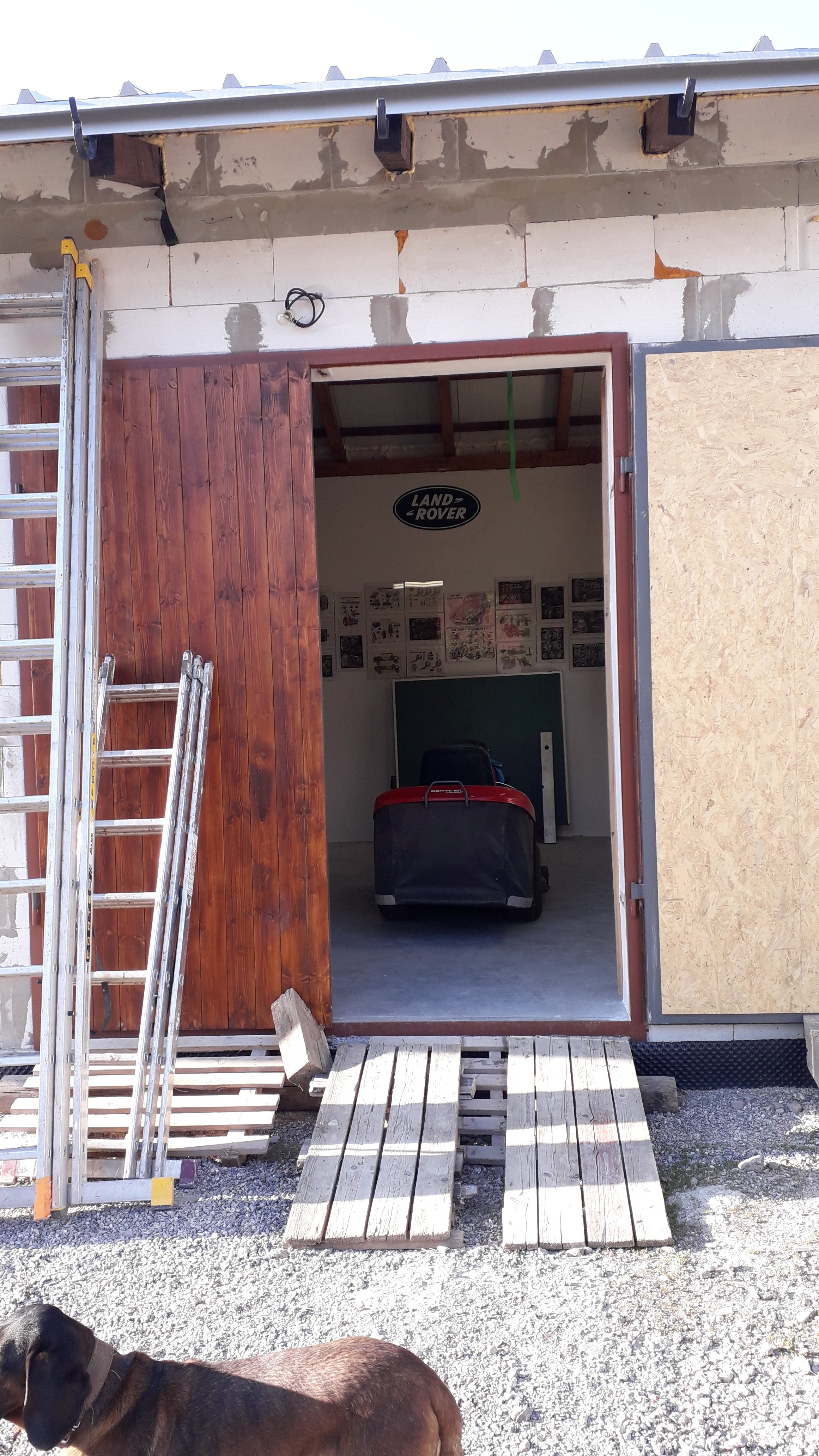

Já jsem také chtěl rolovací vrata, než mi to památkáři vysvětlili. A nelituju. Pootevřít klasické vrata je podstatně rychlejší. Navíc v jedněch mám i malé dveře, takže až přihodím cca 15cm polystyrenu zevnitř jako izolaci, tak to stále půjde jednoduše otevírat.
Elektrickej motor je fajn, ale je celkem nutnost mít možnost otevřít to i bez elektriky.
Další věc co jsem nemusel řešit, byl prostor nad vraty - mám tam ještě skoro 1 m po strop, a pokud bych nechtěl u sekčních vrat, aby mi trčeli otevřené kus pod stropem, tak to bylo atyp. řešení a tedy peníze navíc.

Předloni dvoje dvoukřídlá vrata s okýnky a jedny s dvířky vyšly oboje včetně montáže na necelých 70000Kč. A je v nich i nějaká izolace. Rozměr 2,7x3m. Není v tom žádná elektrika a dodání i kvůli covidu bylo 3 měsíce. Vrata jsou polská, dodávku s montáží jsem řešil u místní firmy.
