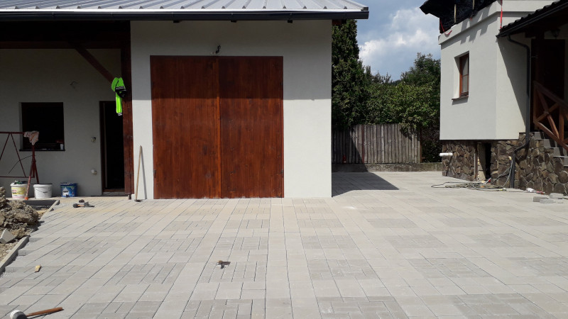

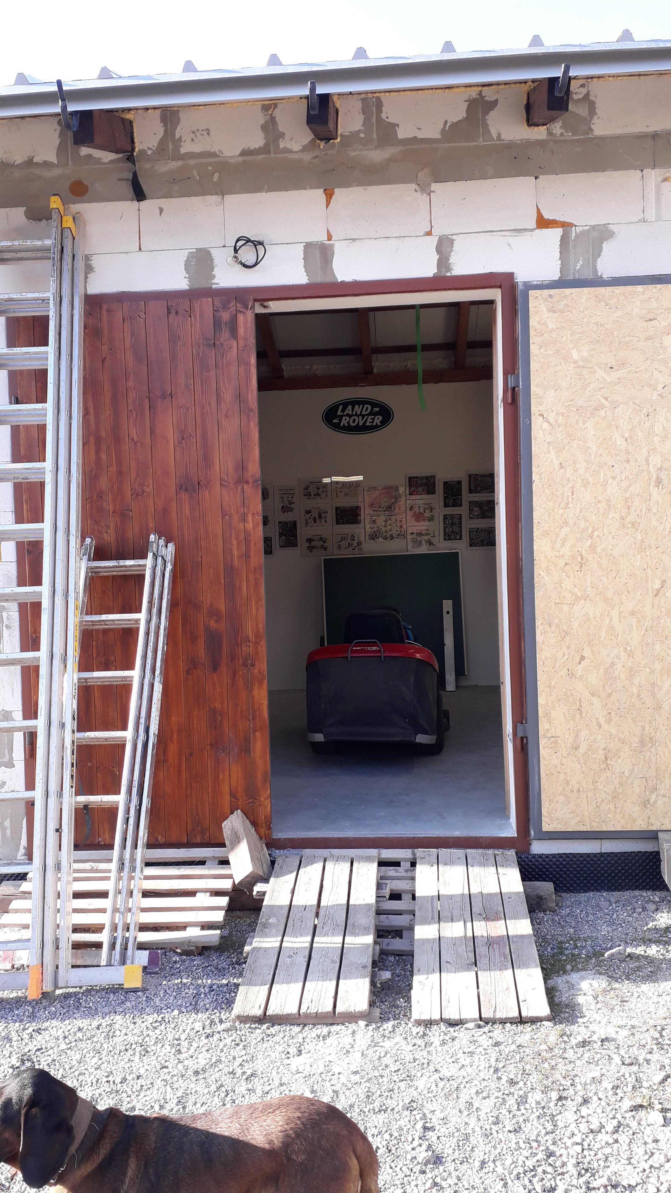

Mě památkáři vybrali klasická dvoukřídlá vrata, jako jediné možné řešení. Zateplit pořádně teprve půjdou (dnes jsou tam jenom 3cm polystyrenu), ale výhodou je, že jsou zvenku stěny, nikoliv zevnitř, takže v garáži je o kus více místa na délku.

Kôli miestu v garáži na výšku ....a vlastne všade ,som dal klasické zateplené dvojkridle dvere ...žiadna elektrika, žiadne posuvné či aké mechanizmy a nič podobné čo sa vie len posrat . Výška 2.6m šírka 2.4

Dvoje "plechová" vrata za sebou ti moc tepelné izolace navíc nepřinesou. Jenom budeš naštvanej, že musíš otevírat dvoje vrata.
Já jsem také chtěl rolovací vrata, než mi to památkáři vysvětlili. A nelituju. Pootevřít klasické vrata je podstatně rychlejší. Navíc v jedněch mám i malé dveře, takže až přihodím cca 15cm polystyrenu zevnitř jako izolaci, tak to stále půjde jednoduše otevírat.
Elektrickej motor je fajn, ale je celkem nutnost mít možnost otevřít to i bez elektriky.
