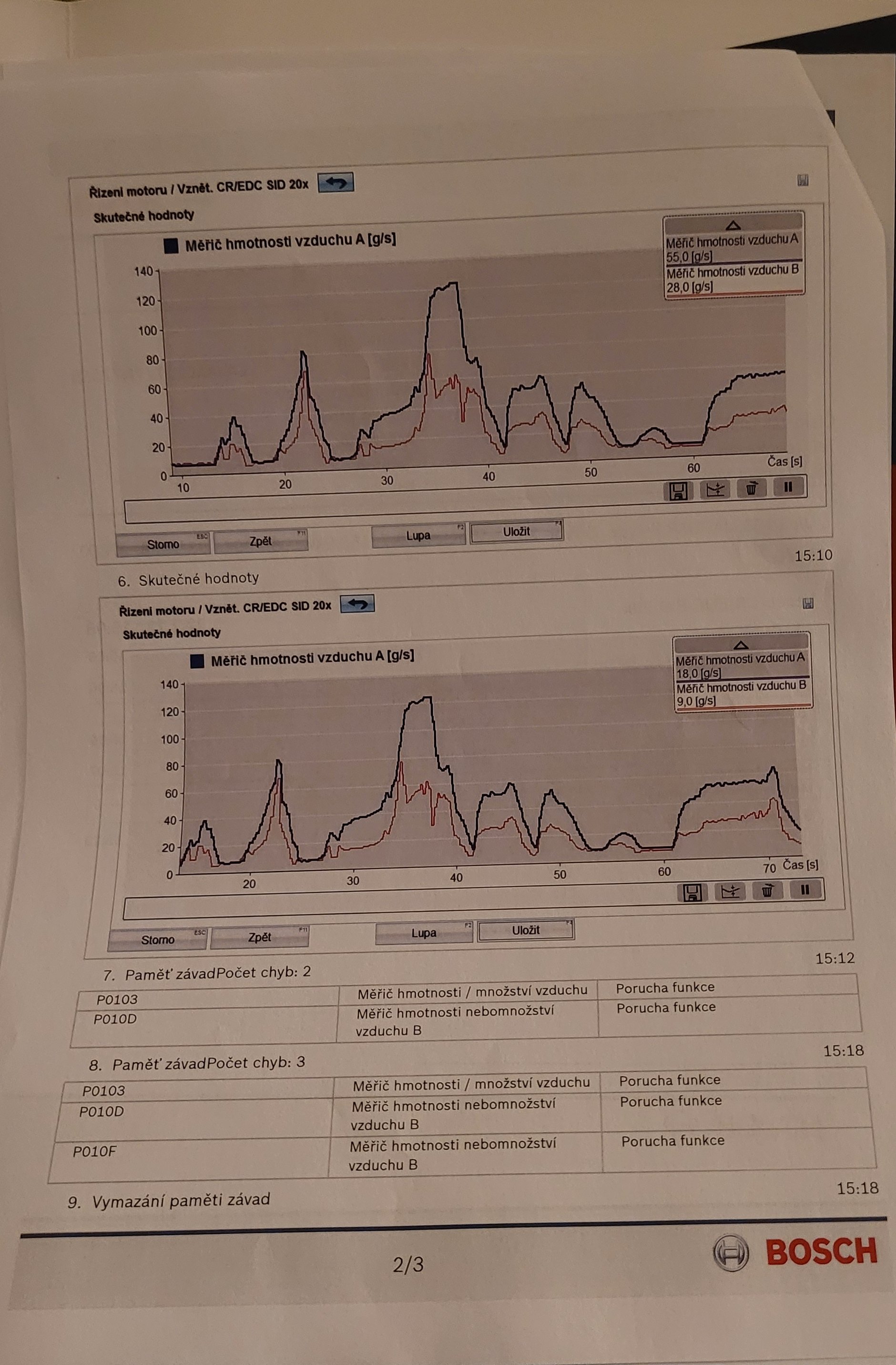

Dobrý den Vážení kolegové a příznivci british motors....
Moji soukmenovci z Jag divize už nevědí, tak jsem přišel pro radu k Vám...
S-type 2.7D 2006 135000km
Problém s kouřivostí - pouze na straně řidiče...identifikováno zakouřeným katalyzátorem pouze na jedné straně
Vyměněny vstřiky, agr, turbo, regulace turba, maf
A stále to kouří a je třeba po 80km pálit dpf.
Pada do nouze.
Jediné co je měřitelné je nizký průtok na postižené straně, váha měří znatelně nižší průtok....
Prosím o radu....nastrkal jsem do opravy už 3500euro a nechci to vzdát
Pada do nouze.

2.7 záhada, špatně pálí
Zajimave, ucinnost valcu, korekce vstriku? Tlak na dpf? Podle grafu se to chova jako kdyz netlaci spravne jedno turbo a nebo kdyz netesni jeden egr.

Re: 2.7 záhada, špatně pálí
Nezere to olej?
Před cca 7 měsíci povolila příruba mezi katem a turbem.
Při rozebrání se zjistil zacpaný a černý kat u řidiče, druhý u spolujezdce čistý.
Dpf profesionálně vyčištěn, bylo sděleno, že je ve vynikající kondici a neobsahuje nespalitelné složky.
Stejně vyčištěn i kat.
Zavada tedy hodnoty na maf byly špatné stejne i po smontování po vyčištění.
Turbo je vyměněné i s novou regulací, závada pořád stejná jako s původním, měněno zbytečně.
Zkouška vysavačem je co prosím?
Tak dnes narychlo v servisu ... k 90 000kč připočteno dalších 700kč.
Zkoušeno bez agr a výfuků ( mimochodem super zvuk... skoro v8 made in usa
Pořád nízký průtok vzduchu.
Při jízdě ze servisu se ozvala zase regenerace, nepsal jsem to, ale možná důležité...při regeneraci cele auto cuká a má i 2s výpadky v tahu na tempomat....ale regenerace nakonec projde.
Tak myslíte ty rozvody? Nebo?
Zanesene sacie potrubia olejom a karbonom , nizky prietok vzduchu= malo vzduchu vo valci …
Cistil to niekto?
Eate ma napada, jaguar ma aktivne swirl klapky. Treba dat dole viko hlavy valcov a prekontrolovat ci nie su poskodene alebo zanesene karbonom a olejom…
Hodně dobrej typmipr píše: 01 dub 2022 04:30 Eate ma napada, jaguar ma aktivne swirl klapky. Treba dat dole viko hlavy valcov a prekontrolovat ci nie su poskodene alebo zanesene karbonom a olejom…
- Hubert
- Příspěvky: 2519
- tel.: 724878985
- auto: D1 300 TDI, D3 TDV8
- Bydliště: Kousek do Třebíče
Ano má u D3 jsou ale nezapojené, ač existovaly i verze se zapojenými ale já ji nikdy neviděl.
Na sání je na zadní straně podtlaková membrána. Vzít podtlakovou pumpu a zkusit za chodu motoru obě stany aktivovat a koukat jak to mění průtok přes váhy vzduchu. Ideálně při cca 1500-2000 ot/min
