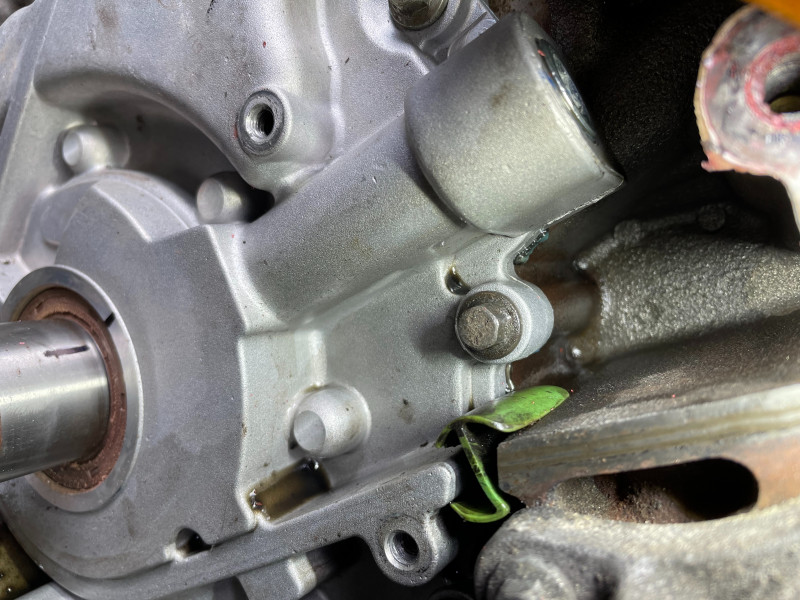

Ahoj kluci mate nějaký zaručený postup na výměnu olejoveho čerpadla už 2x jsem vše rozdelal a pokaždé prolíná olej jednou dole pak zase nahoře pokaždé dane nové Tesneni až fakt nevím. Dik za každou radu

Ja to klasicky nasadim na trny. Podmazu tmelem v koutech a vse ok. A to uz sem jim ze 100 delal[emoji115] a teklo asi jen jednou. Ja bych se zameril u tebe spise na odvetrani klikove skrine. Protoze kdyz mas problem na tom plastu co resi odvetrani tak jako prvni bude olej vzlinat u olejoveho cerpadla. To uz mame odzkousene.

Nevim presne, ale mam pocit ze jsem se nikdy nesetkal s cerpadlem bez trnu. Vzdy jsou dva na ktere se musis nastredit. Eu3 i eu4 a take 3,0. Hlavne kdyz nekdo stavi motor z toho co nasel nebo zbylo tak je rozdil mezi eu3 a eu4. Maji jinak resene odvetrani. Nektere typy nemaji vubec ty pidi dirky pro bypass odvetrani krytu jednotlive hlavy. Resp sani motoru. Jinak gurefa vytlaci hlavne pri prvnich mrazech a je to casty problem tdv6. Ale pokud se tak stane, nemyslim si ze je to vzdy problem odvetrani. Kdyz to udela stare gufero ve starem cerpadle tak se nestalo po vymene ze by vytlacilo znova.

Tak jsem vyměnil i separator oleje a pořad pumpa prolíná tak jediné za by byla vadná pumpa olej začne prolíná až se auto zahřeje tak jestli tam je někde prasklina nebo je z výroby dosedaci plocha nerovná nevím jen mě udivilo ze pumpa nemalá stredici kolíky tak se zeptám dáte mi někdo tip na pumpu kterou montujete a je v pohodě dik

Začne to prolíná asi někde kolem pretlakoveho šroubu

Beru original nebo oem. Zadny problem sem nemel....

Co to je za pumpu? To je ta náhrada od Motive? Protože mě to dělalo úplně to samé.
