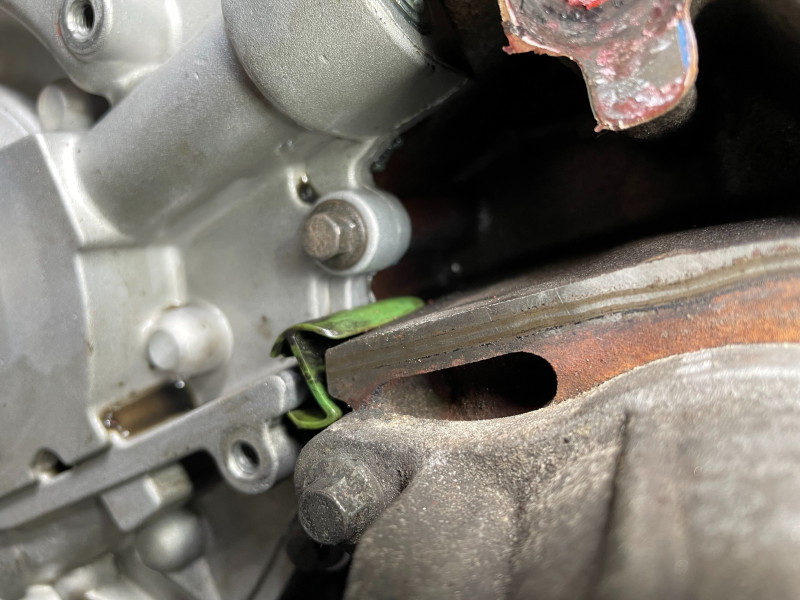

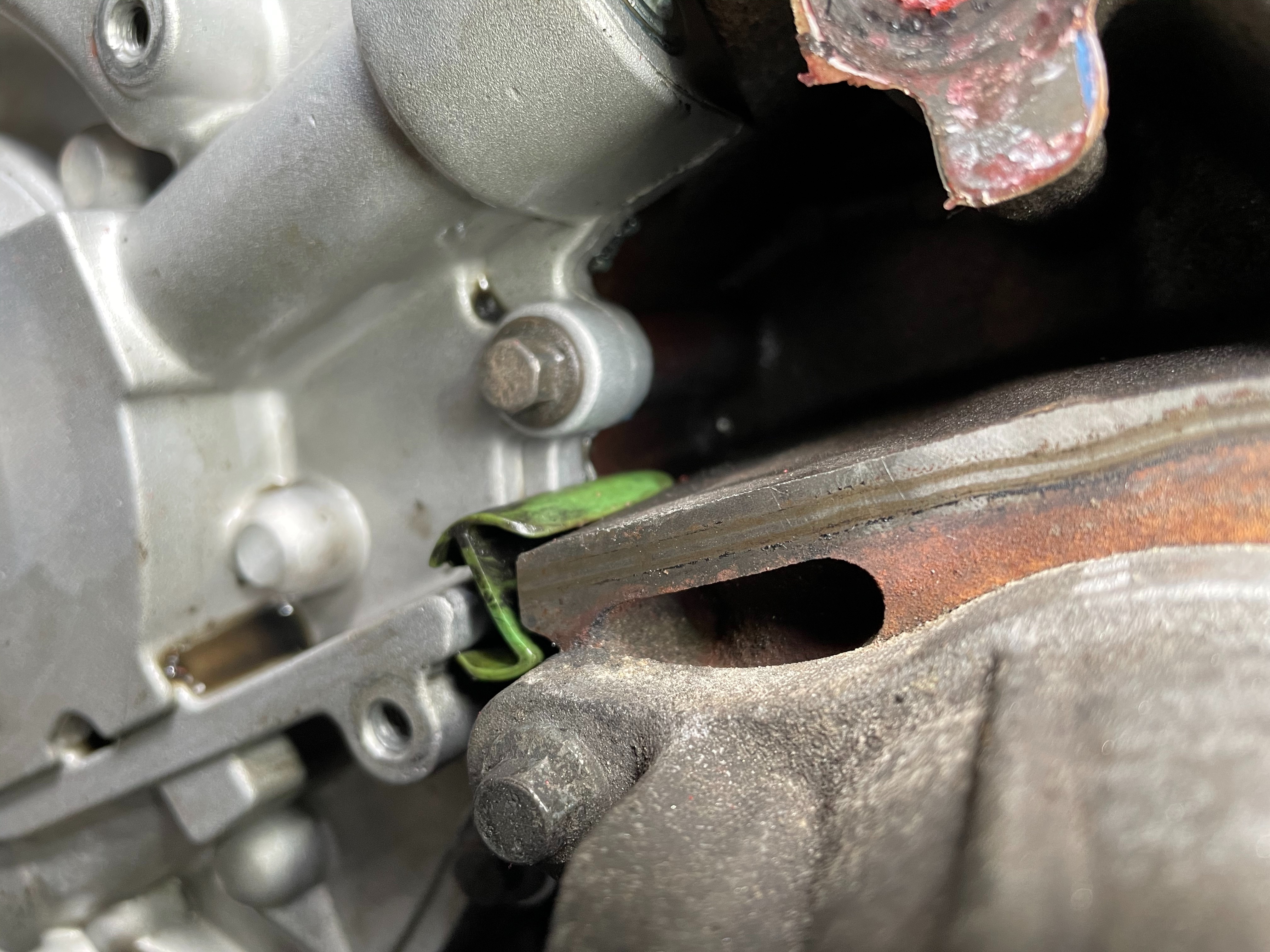

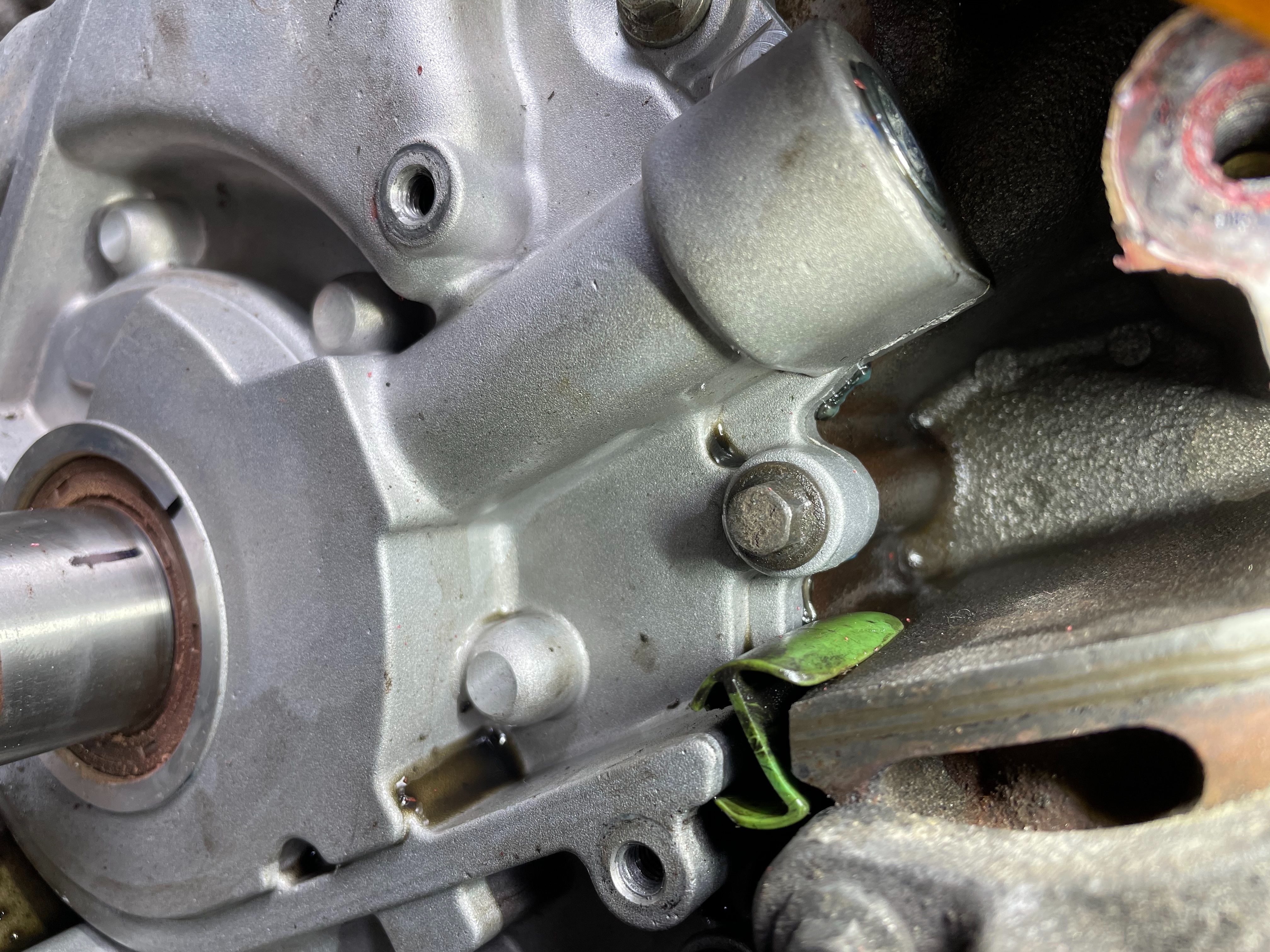

Ahoj kluci mate nějaký zaručený postup na výměnu olejoveho čerpadla už 2x jsem vše rozdelal a pokaždé prolíná olej jednou dole pak zase nahoře pokaždé dane nové Tesneni až fakt nevím. Dik za každou radu

Tak jsem vyměnil i separator oleje a pořad pumpa prolíná tak jediné za by byla vadná pumpa olej začne prolíná až se auto zahřeje tak jestli tam je někde prasklina nebo je z výroby dosedaci plocha nerovná nevím jen mě udivilo ze pumpa nemalá stredici kolíky tak se zeptám dáte mi někdo tip na pumpu kterou montujete a je v pohodě dik

Začne to prolíná asi někde kolem pretlakoveho šroubu
