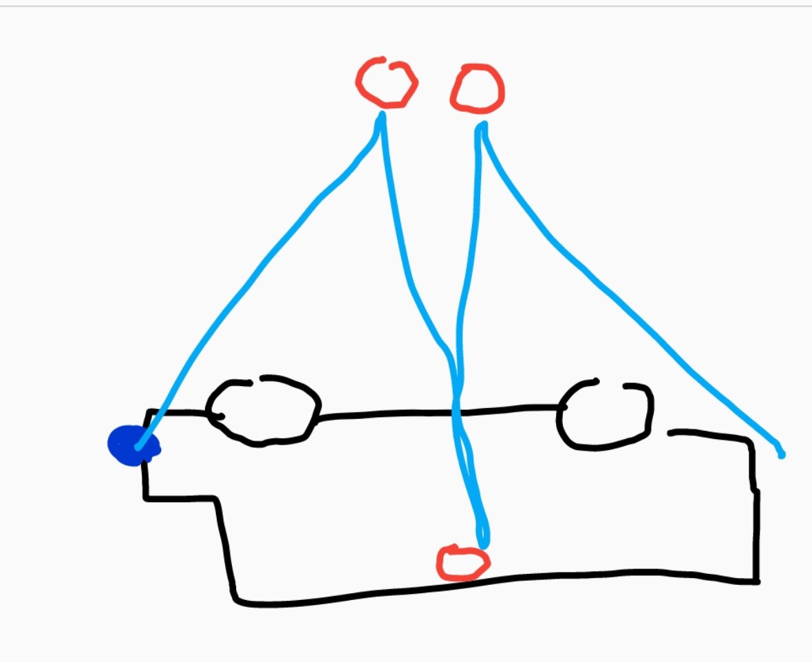

https://youtu.be/nVnbPNyLu_c
Jak je tohle možny že to při navíjení dopředu couvá dozadu ???
Přemejšlím kdyby se to natáhlo bokem jestli by to umělo zvednout překulené auto na boku.

Přes tři kladky není problémmr-tomas píše: 16 úno 2021 14:38 https://youtu.be/nVnbPNyLu_c

Tady ti bude trošku dělat problém přední nárazník - aby se o něj neprodřelo lano. A druhá věc - jak dlouho ti baterka ukrmí naviják? Motorem tomu v tomto případě nejspíš nepomůžeš.
Nejdůležitější ale bude, auto přivázat, aby ti po postavení na kola někam neujelo, takových videí na je webu celkem dost.

3 na tahání dozadu. Obratít otočený auto by mohly stačit dvě kladky si myslím
Re: Reverzní navijakování
dobra bateria/baterie uplne v pohode utiahnu navijak dostatocne dlho, aby sa na kola postavil. Dve 110Ah bannerky utiahli s prestavkami 3 dlzky lana navijakovania dvojmotoroveho redwinch hornetu. (relativne strma lesna cesta)
pri navijakovani dozadu sa vyuziva znasobenia sily cez kladku. Skratka sa navijak snazi rozrthnut auto a vyhra ta strana kde je kladka

Jsem asi blbej, ale lano se přece není gumové, dostane do bodu kdy se napne, čímž se vymezí všeny vůle a pak se to musí zastavit né?

Jedna kladka je volná - ta přidělaná k zadní části auta, ostatní jsou pevné. Takže je to přesně tak, jak je to popsané v tom video a jak píše Teslo.
Dilema jak se vytáhnout dozadu, kdyby to náhodou dopředu už nejelo, jsem měl před lety v Albánii, akorát to koryto řeky bylo asi 500 m široké, a tolik lana jsem doopravdy neměl. To samé bych viděl tady - nebudou tam správně rozmístěné stromy. Takže jedině si dobře vybrat, kde zapadnu.

Pozor,ne vždy kladka násobí sílu,musí být správně zapojena do systému,jinak pouze obrací směr

Zde ale ta třetí právě násobí...ondra D3 píše: 16 úno 2021 20:10 Pozor,ne vždy kladka násobí sílu,musí být správně zapojena do systému,jinak pouze obrací směr![]()
