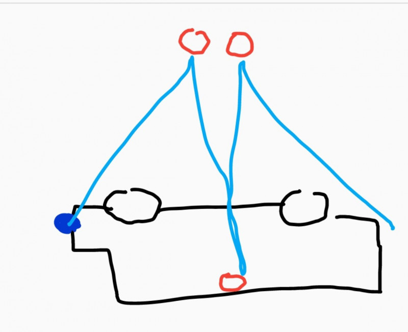

Myslíš takhle?

Tady ti bude trošku dělat problém přední nárazník - aby se o něj neprodřelo lano. A druhá věc - jak dlouho ti baterka ukrmí naviják? Motorem tomu v tomto případě nejspíš nepomůžeš.
Nejdůležitější ale bude, auto přivázat, aby ti po postavení na kola někam neujelo, takových videí na je webu celkem dost.

Už dlouhou dobu dumám jak postavit auto na kola když není pomoc v dosahu, a tohle mi přišlo zajímavé, doteď netušené řešení. I když mi to pořád hlava nebere jak to funguje. Nárazník se dá upravit, lano mám ocelové a baterka netuším jestli dvě 75Ah žluté Optimi by to dali.

Nárazník netřeba upravovat, prostě tu jednu kladku posunout kus dopředu, aby se to o přední nárazník nedřelo.
Jestli to ty dvě baterky dají - pokud to bude jenom jednoduché postavení na kola, tak nejspíš ano. Pokud to bude ještě potom vytáhnout z díry, tak už bych si jistej nebyl.
Zapoměl jsem ale na jednu důležitou věc - až to budeš dělat, tak to pořádně vyfoť a natoč. :mrgreen:

#7 Příspěvek od Rennie » 16 úno 2021 15:52
mr-tomas píše: 16 úno 2021 14:54 Myslíš takhle?
3 na tahání dozadu. Obratít otočený auto by mohly stačit dvě kladky si myslím :mrgreen:

dobra bateria/baterie uplne v pohode utiahnu navijak dostatocne dlho, aby sa na kola postavil. Dve 110Ah bannerky utiahli s prestavkami 3 dlzky lana navijakovania dvojmotoroveho redwinch hornetu. (relativne strma lesna cesta)
pri navijakovani dozadu sa vyuziva znasobenia sily cez kladku. Skratka sa navijak snazi rozrthnut auto a vyhra ta strana kde je kladka ;)

Jsem asi blbej, ale lano se přece není gumové, dostane do bodu kdy se napne, čímž se vymezí všeny vůle a pak se to musí zastavit né?

Jedna kladka je volná - ta přidělaná k zadní části auta, ostatní jsou pevné. Takže je to přesně tak, jak je to popsané v tom video a jak píše Teslo.
Dilema jak se vytáhnout dozadu, kdyby to náhodou dopředu už nejelo, jsem měl před lety v Albánii, akorát to koryto řeky bylo asi 500 m široké, a tolik lana jsem doopravdy neměl. To samé bych viděl tady - nebudou tam správně rozmístěné stromy. Takže jedině si dobře vybrat, kde zapadnu. :hmm:
