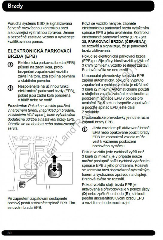

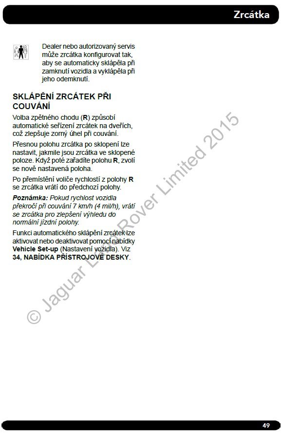

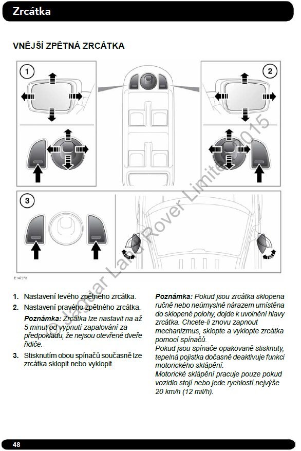

Řeším to samé, strana 80 vypadá v mém návodu nějak takto:
O funkci zrcátek se píše na stránce 48 a 49, viz.:

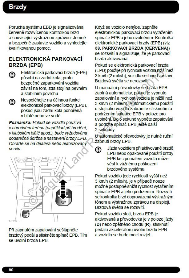

Strana 80 je to v manualu modelu 2006 - 2011.
Ale je tam asi to co u tebe na strance 48/49
Ten tip priklopit elektronicky a rucne vyklopit a pak to bude drzet, jsem nezkousel. Overim az nekam pojedu, jestli si vzpomenu :)
