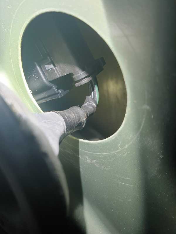

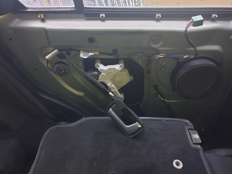

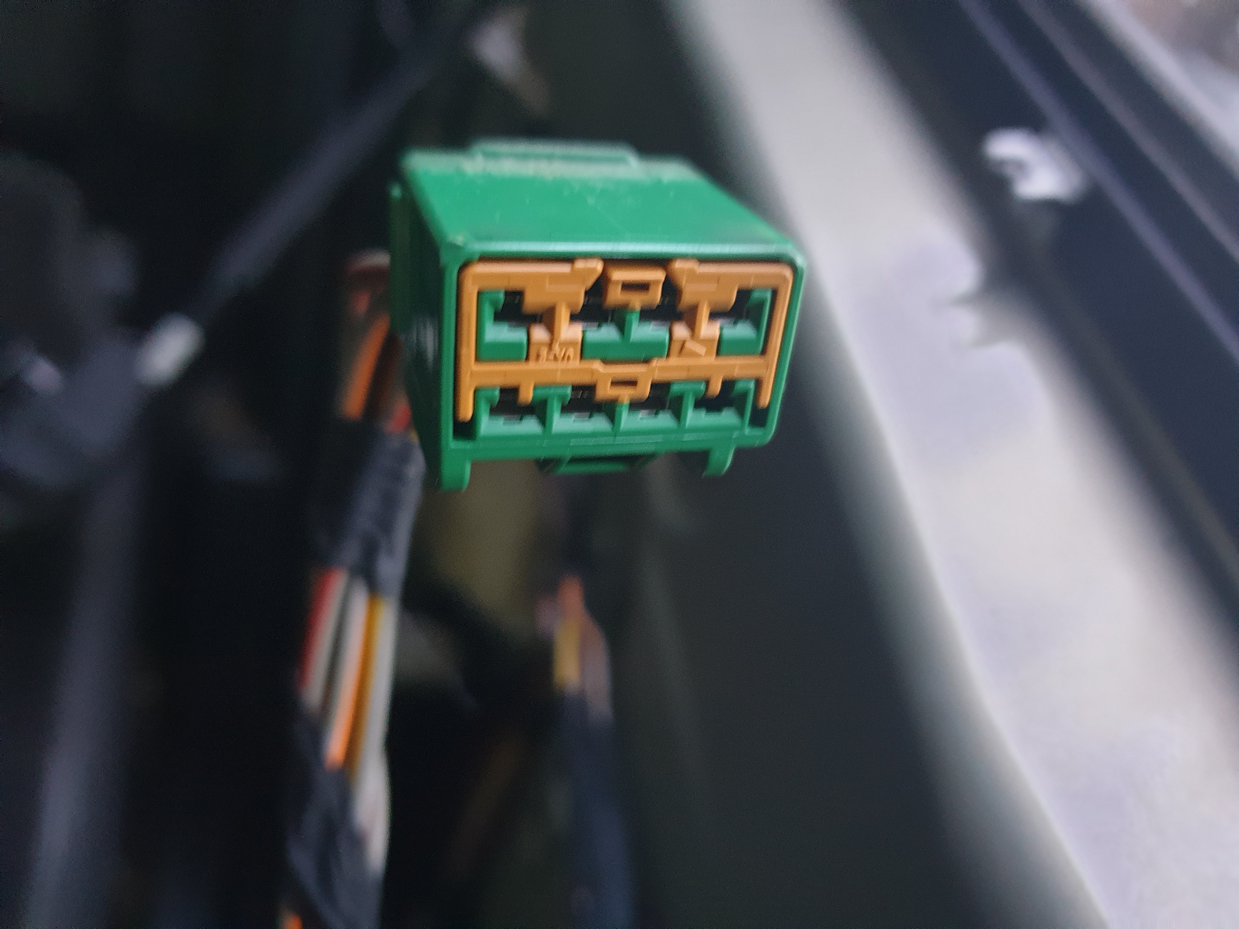

Ještě jsem to vyfotil, nechce se mi ten zámek vytáhnout násilím, asi bych musel říznout do plechu dveří? Na té vnitřní klice se při odemknutí dálkovým nepohne ta menší páčka- klička, jako u jiných dveří. Je to asi tím, že v zámku jsou 2 motorky, a ten jeden cvaká a ten druhý, který má asi odjistit safe je rozbitý? Pak bych moc uvítal, kdyby někdo věděl, kam do konektoru přivést ty větší volty, jestli do malého v gumové průchodce u zámku či do odpojeného velkého.
Četl jsem ve fóru o škodovce, že by to mohlo pomoci, přivedu to třeba 5 a vícekrát, ale zámek si dá (prý) nakonec říci a odemkne se. Když to nešlo na 13-15 voltů tak zvýšili napětí. Krátkodobě to prý nevadí. A chyba je asi v motorku. Znečištěný komutátor. Čili motorek rozebrat a vyčistit (vyleštit) komutátor. Občas může být i studený spoj na desce plošných spojů. (doporučují přepájet).
Kdybych to odemkl, srdce by mi zaplesalo...
Pokud někdo už jste zámek ze zavřených dveří dostal ven, prosím napište...
Disco III - pravá pohoda

Musíš stáhnout trochu okno, odjistit ho ze stahovacky a pak ho dat zase nahoru a prilepit si ho páskou. Pak musíš vytáhnout stahovacku a na zbytek už prijdes
