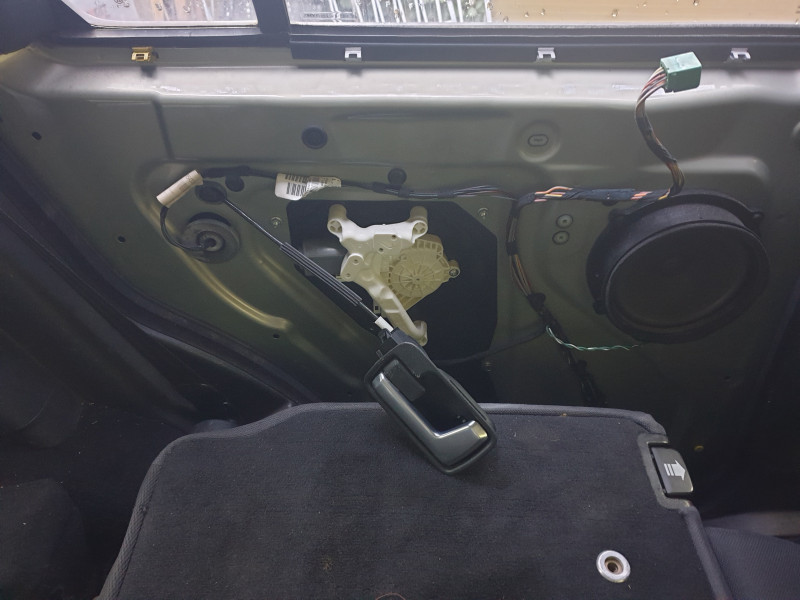

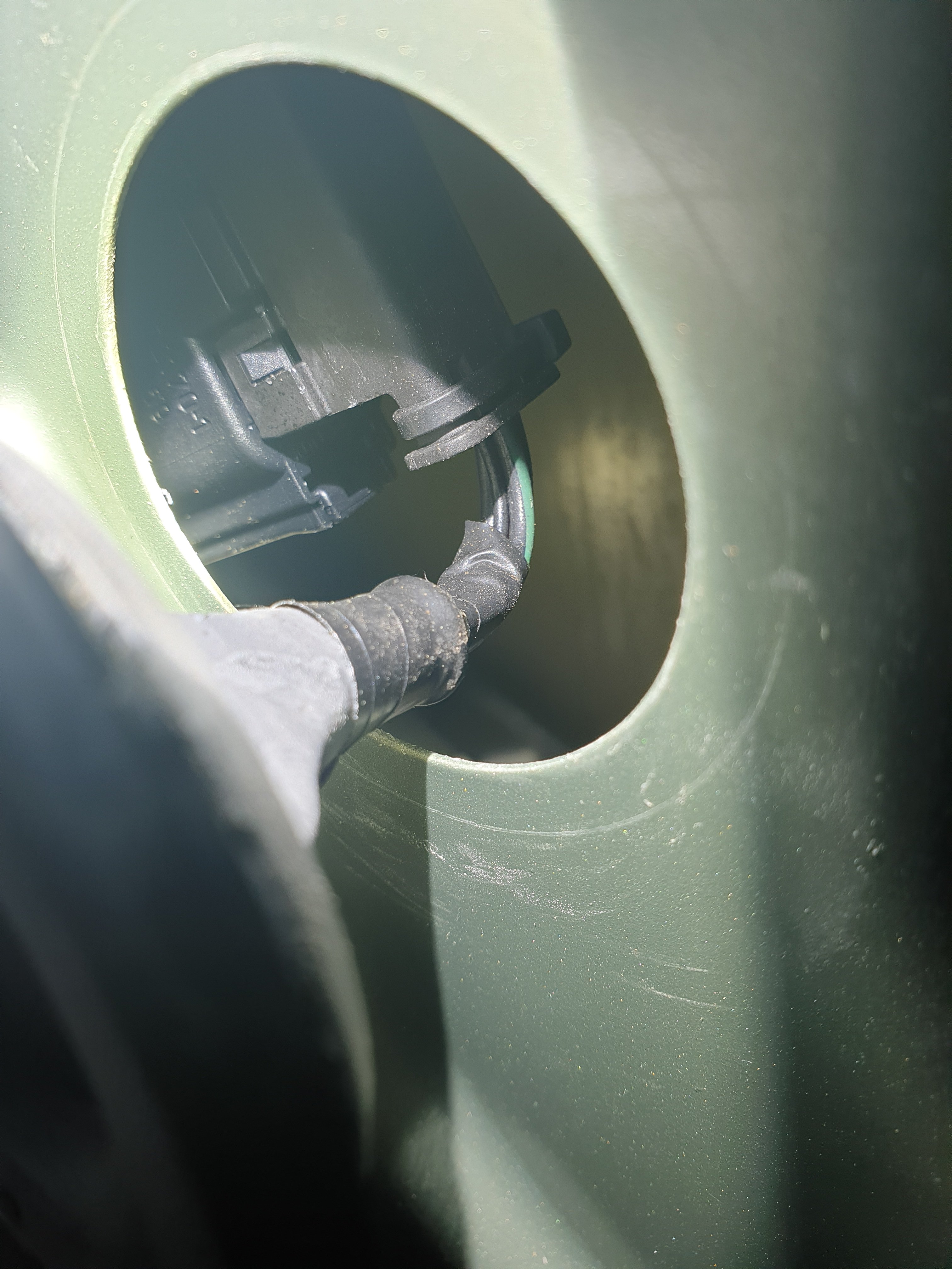

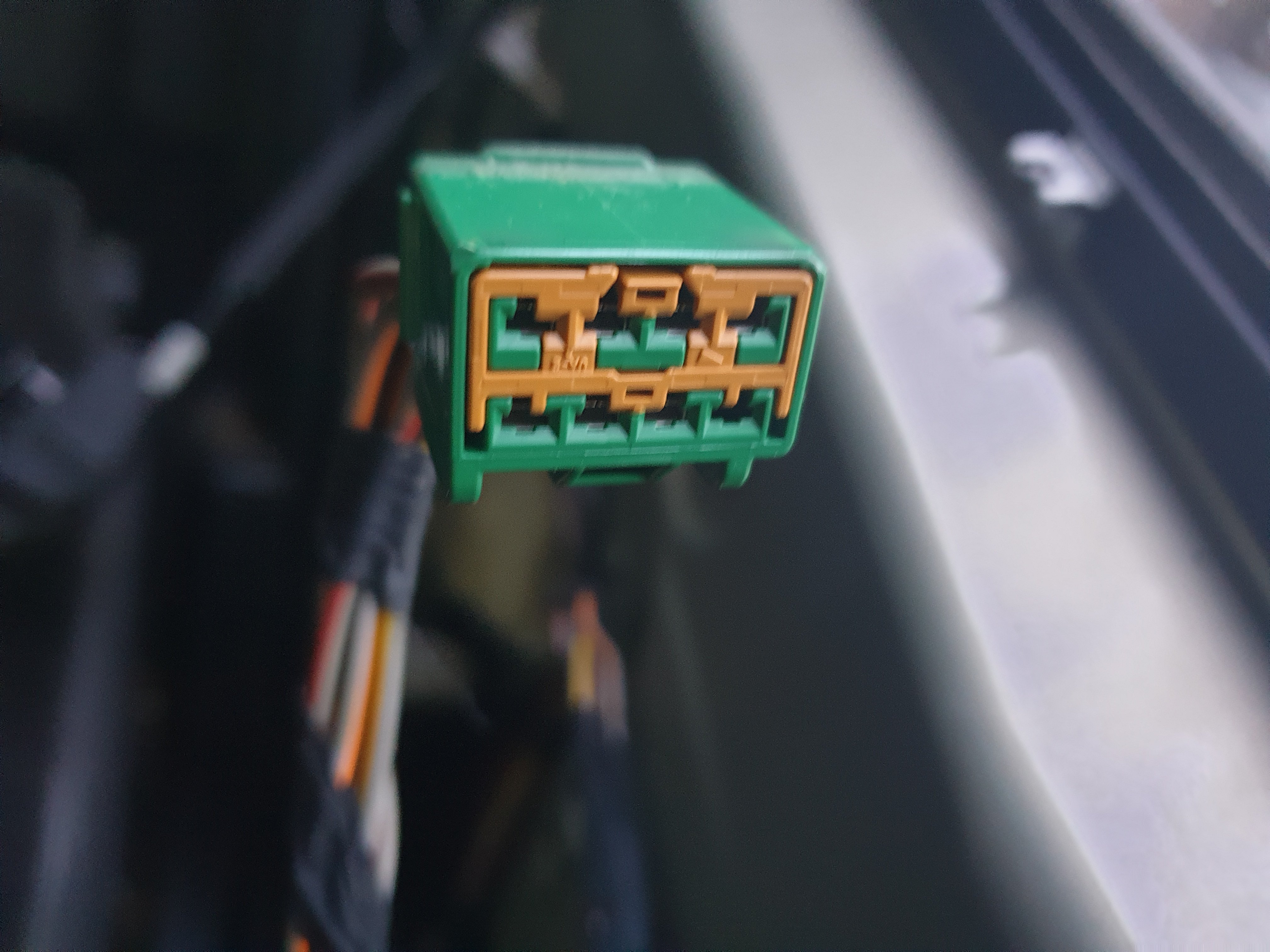

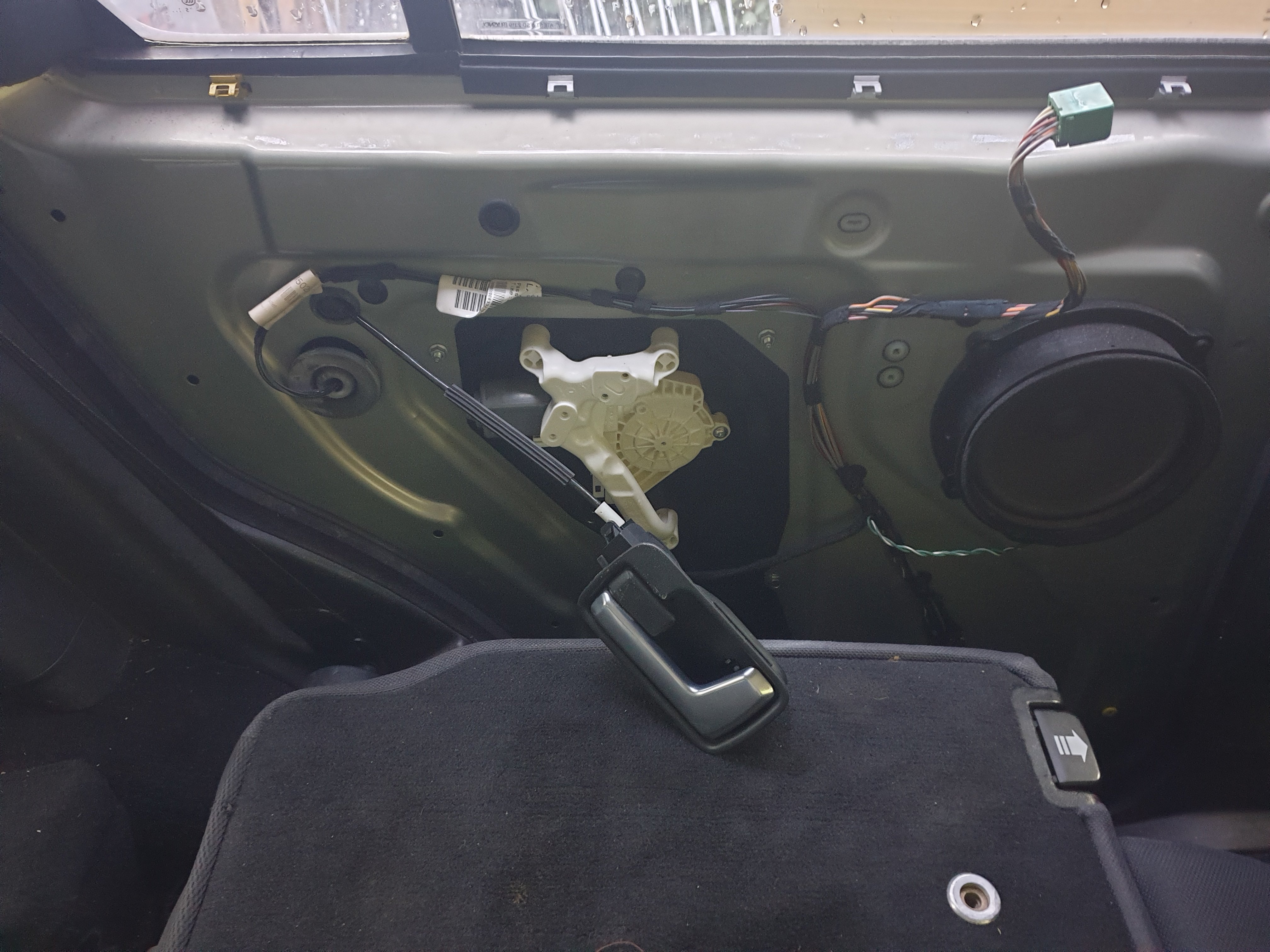

Ještě jsem to vyfotil, nechce se mi ten zámek vytáhnout násilím, asi bych musel říznout do plechu dveří? Na té vnitřní klice se při odemknutí dálkovým nepohne ta menší páčka- klička, jako u jiných dveří. Je to asi tím, že v zámku jsou 2 motorky, a ten jeden cvaká a ten druhý, který má asi odjistit safe je rozbitý? Pak bych moc uvítal, kdyby někdo věděl, kam do konektoru přivést ty větší volty, jestli do malého v gumové průchodce u zámku či do odpojeného velkého.
Četl jsem ve fóru o škodovce, že by to mohlo pomoci, přivedu to třeba 5 a vícekrát, ale zámek si dá (prý) nakonec říci a odemkne se. Když to nešlo na 13-15 voltů tak zvýšili napětí. Krátkodobě to prý nevadí. A chyba je asi v motorku. Znečištěný komutátor. Čili motorek rozebrat a vyčistit (vyleštit) komutátor. Občas může být i studený spoj na desce plošných spojů. (doporučují přepájet).
Kdybych to odemkl, srdce by mi zaplesalo...
Pokud někdo už jste zámek ze zavřených dveří dostal ven, prosím napište...

Ty motorky bežně odcházejí mění se kus za kus, proste rozebereš zámek a dáš druhy motorek. Na alliexpresu stojí asi 100kc, tam nic nevyčistíš ani nevyleštíš.

Beru, rád vyměním, jenom nevím, jak ho rozeberu - jak se k němu nyní se zamčenými dveřmi dostanu? Sundat okno a tou dírou k němu, lze tam třeba něco zaháknout, aby se dveře otevřely?

tady máš postupy, jak to otevřít, někdo vykruží díru, jiný do toho bouchá
https://www.disco3.co.uk/forum/rear-pas ... -3376.html

Tak děkuji všem za rady - po x tém pokusu dálkovým cvakacím a za kliku tahajícím jsem dveře otevřel, nemusím tedy řezat otvor do dveří, vypojil jsem nyní konektory do zámku, aby se mi to zase nezavřelo, zavírat je budu ručně klikou, a budu shánět motorek, abych to pak sundal přes sklo najednou. Sice den je pryč, ale mám radost - ty naše landrovery za to stojí!

Musíš stáhnout trochu okno, odjistit ho ze stahovacky a pak ho dat zase nahoru a prilepit si ho páskou. Pak musíš vytáhnout stahovacku a na zbytek už prijdes

Houknutí nevypneš a ještě ti to občas bude spouštět alarmy. Tedy vypneš, pokud necháš připojený mikrospínač, který snímá polohu zámku (zavřených dveří). Je ale součástí zámku, takže jde přes ten odpojený konektor.
Jinak pokud by se to někomu stalo také, tak často pomůže silou několikrát zacvakat vnitřní zajišťovací páčkou. Jde o to, aby to cuklo motůrkem v zámku a ten chytil kontakt. Motůrky odchází běžně a často opravdu stačí vyčistit komutátor. Jen to při ceně nového motůrku nemá cenu. Nový je nový a pokud ten původní vydržel 15 let...
