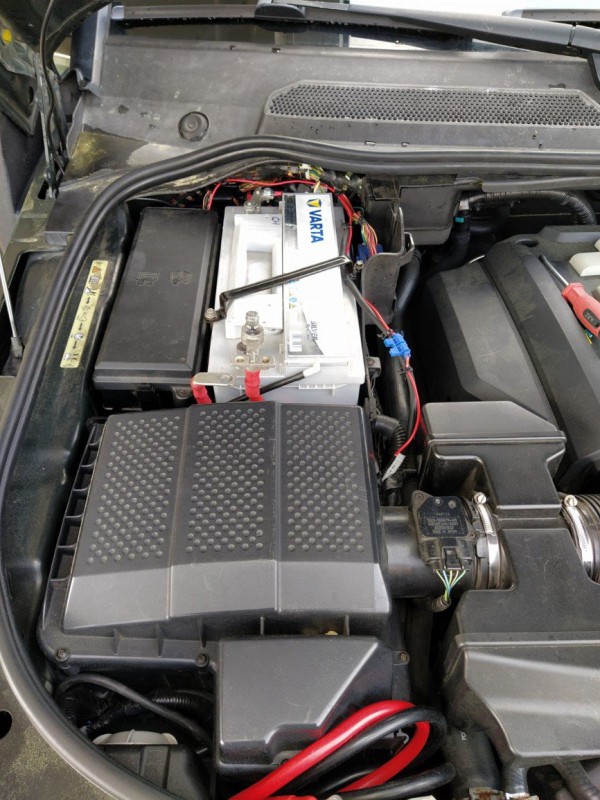

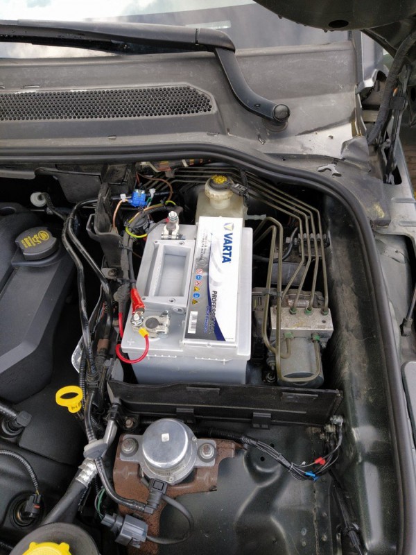

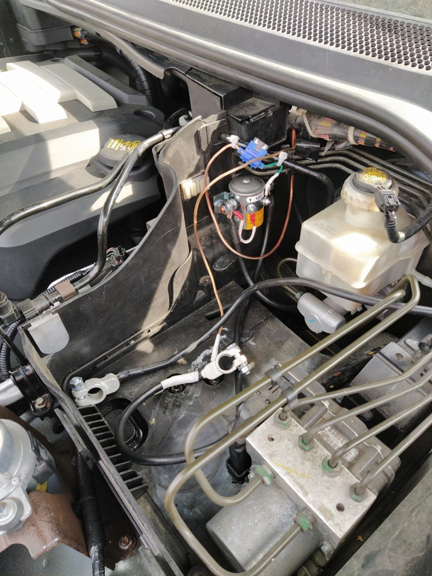

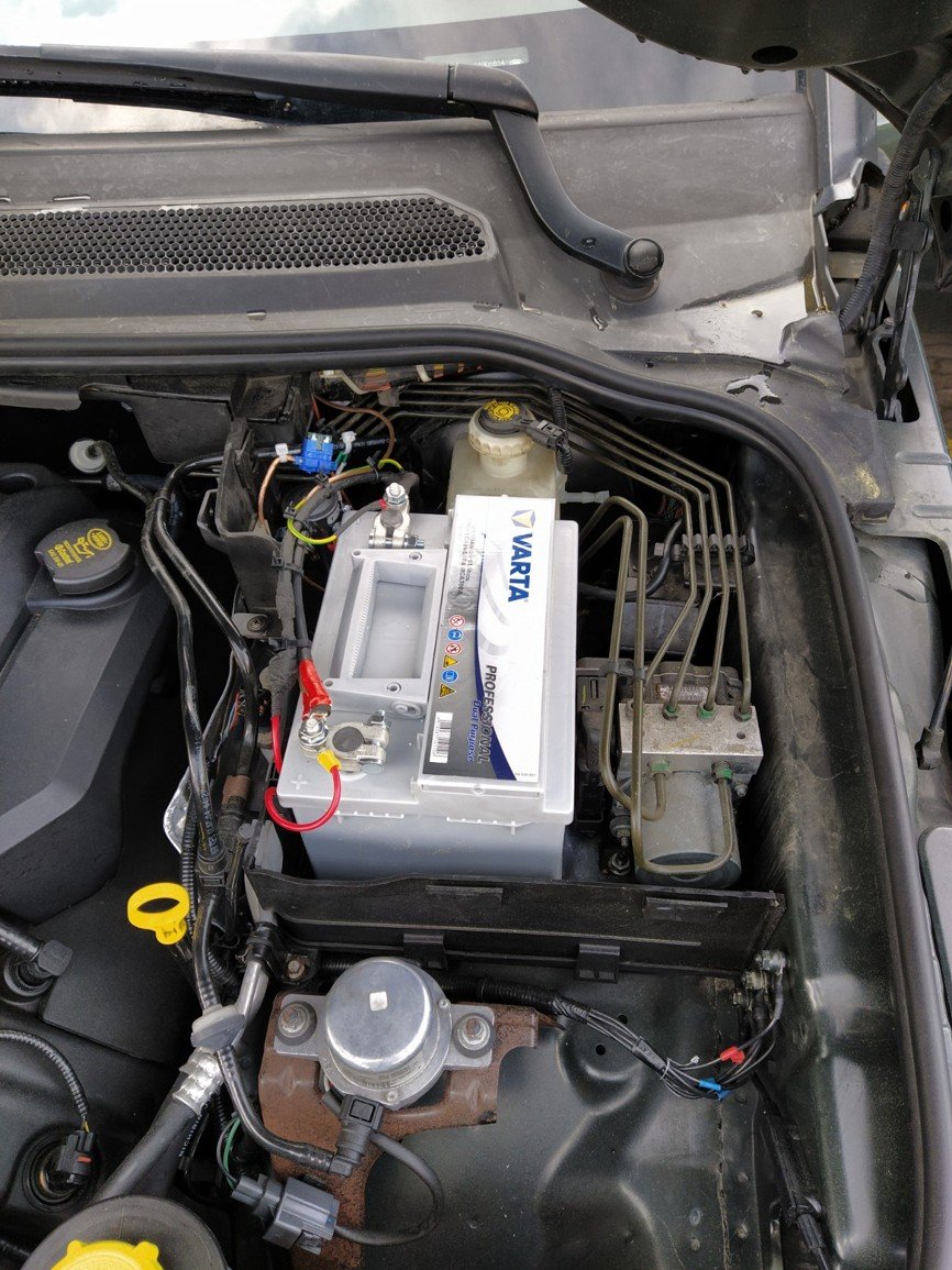

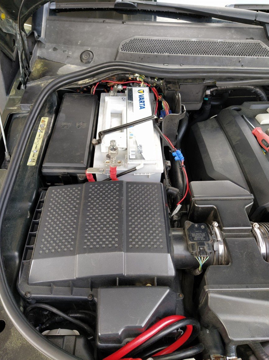

Asi tak. Já tam narval teda větší baterii (Varta AGM 70Ah, 760A)s tím že jsem usekal kus toho lamináto-plastu který vymezuje baterii. A držák jsem ani nestříkal, krásno v motoráku nepotřebuji...
Mám to jako ostrovní systém natažené do kufru v chráničce pod tepelným štítem a používám zatím jen na kompresorovou lednici. Kdybych věděl že hlavní baterka odejde tak bych to neřešil a vyměnil za AGM jen tu. Teď mám holt dvě, což se občas hodí na chlazení piva v přírodě.Obrázek
Odesláno z mého SM-G960F pomocí Tapatalk
Příspěvky: 15262
Re: D3 duální bateriový systém
#10 Příspěvek od MadTom » 15 zář 2020 19:53
Jenom poznámka - změř si, jaké máš napětí na baterce a jaké u ledničky, když běží. Podle mě tam bude vzhledem k použité tloušťce drátů na fotce velikej rozdíl, takže baterku vycucneš ledničkou tak z poloviny a potom se ti lednička odstaví, kvůli poklesu napětí. A to je celkem škoda, když už jsi dával velikou baterku, nemoci ji využít.
