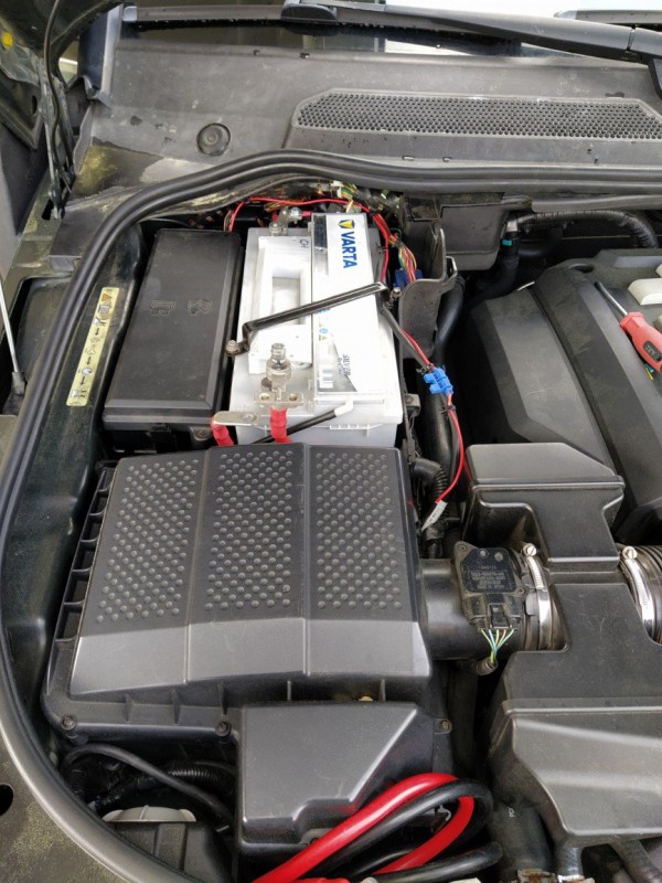

Ahoj, neví někdo přesný rozměry druhé baterie do kastlíku u ABS před řidičem?
Díky Petr
Díky Petr

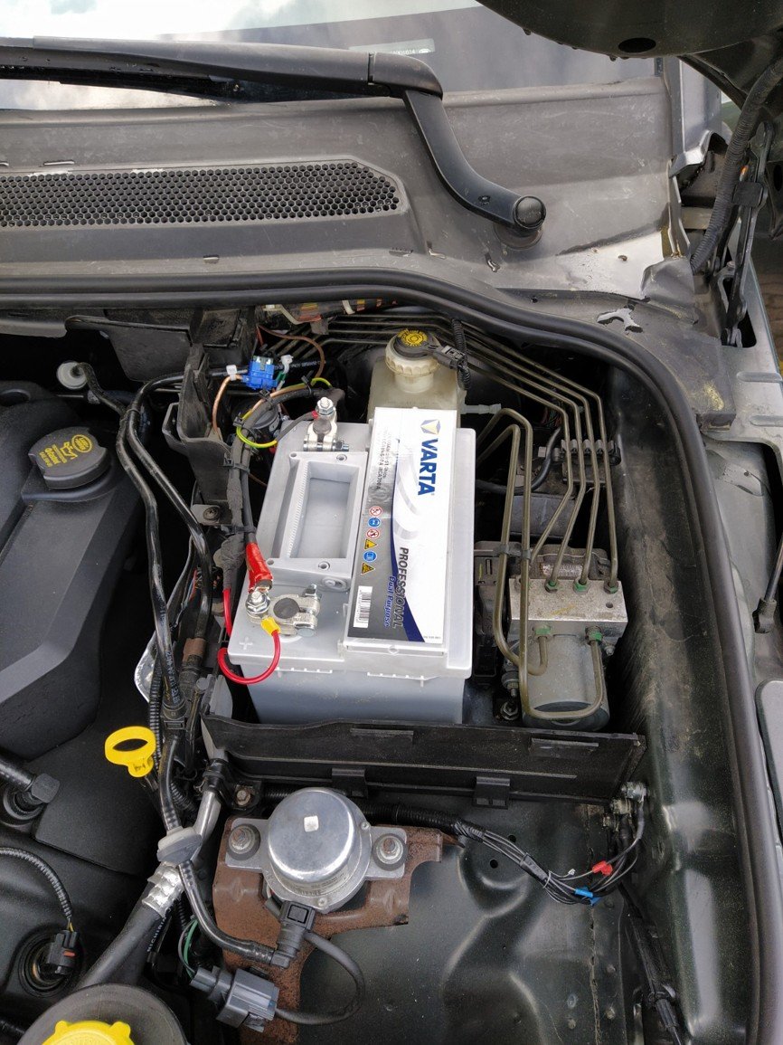

Toto mam ja a myslim ze to je maximum co se tam vejde, nemusi to byt varta, v tom rozmeru se da koupit rreba i banner, exide a podobne

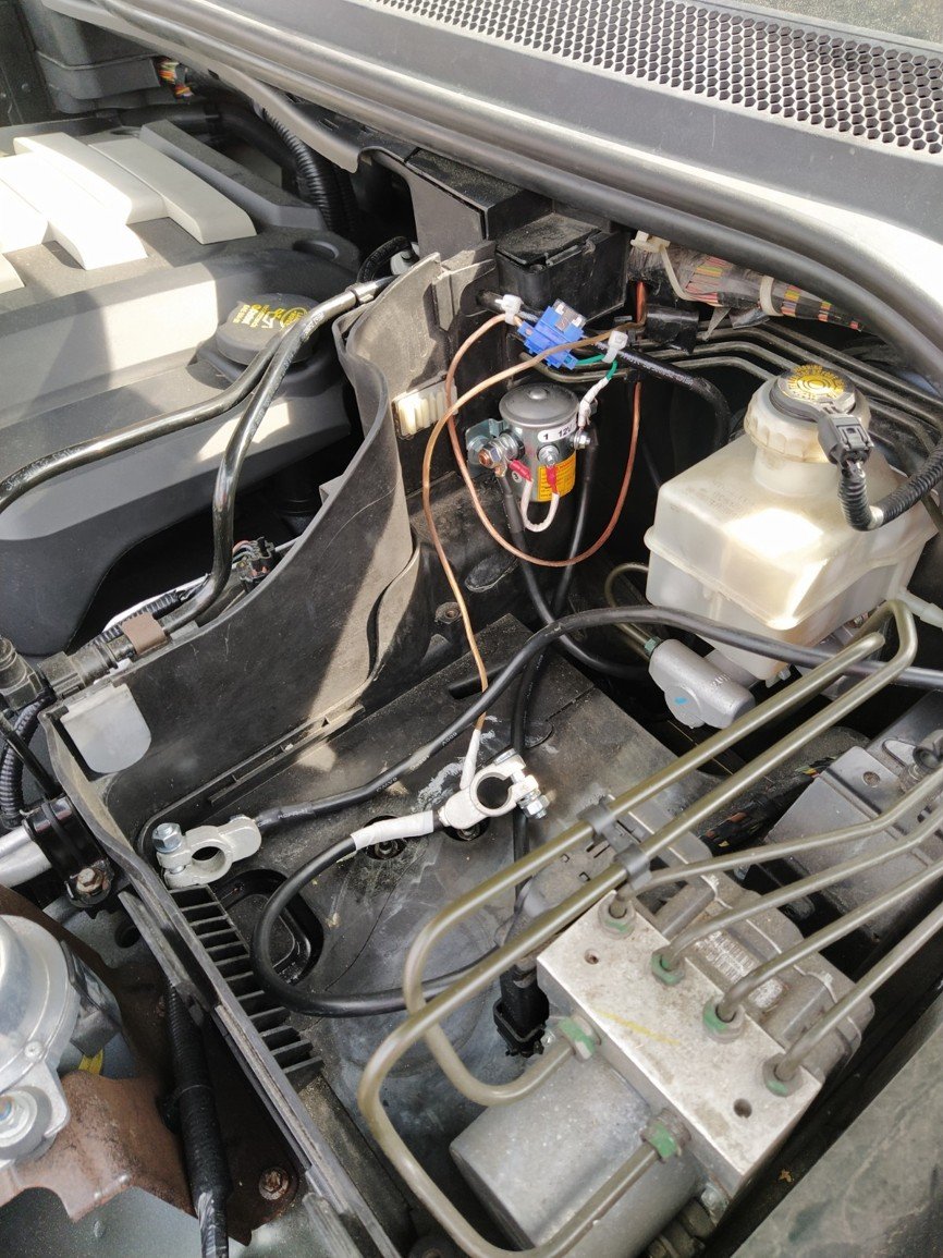

Já mám do kufru přivedenou extra zásuvku s pojistkou z druhé baterie.
Padla tam jak ulitá díky za radu.kaligula píše: 14 dub 2020 05:40 https://www.battery-import.cz/dual-purp ... 2v--lfd60/

Jinak připojení na kostru je připravené pod trubičkama ABS, stačí našroubovat.

Jsou tamv podlaze kastliku i zavity na uchyceni, okopiroval jsem drzak primarni baterie a pouzil zavitove tycky M6

tak origo je origo
já ohnul kusek plechu a třiknul to černým
Re: D3 duální bateriový systém
Asi tak. Já tam narval teda větší baterii (Varta AGM 70Ah, 760A)s tím že jsem usekal kus toho lamináto-plastu který vymezuje baterii. A držák jsem ani nestříkal, krásno v motoráku nepotřebuji...
Mám to jako ostrovní systém natažené do kufru v chráničce pod tepelným štítem a používám zatím jen na kompresorovou lednici. Kdybych věděl že hlavní baterka odejde tak bych to neřešil a vyměnil za AGM jen tu. Teď mám holt dvě, což se občas hodí na chlazení piva v přírodě.

Jenom poznámka - změř si, jaké máš napětí na baterce a jaké u ledničky, když běží. Podle mě tam bude vzhledem k použité tloušťce drátů na fotce velikej rozdíl, takže baterku vycucneš ledničkou tak z poloviny a potom se ti lednička odstaví, kvůli poklesu napětí. A to je celkem škoda, když už jsi dával velikou baterku, nemoci ji využít.
