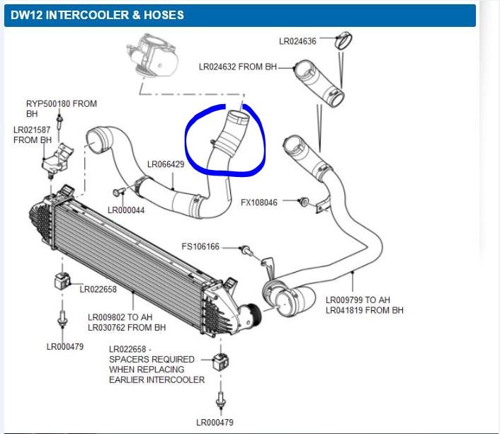

jak píše Kokešek. Přesně to mi to též dělalo a stačilo vyměnit tuto hadici prodáva se v sadě OEM nebo v silikonu.
https://www.litep4x4.cz/detail/freeland ... -turba-lr2
https://www.litep4x4.cz/detail/freeland ... ooler-sani
tady kdyžtak video jak se to projevuje a kde ji najdeš
Ať se to brzy vyřeší

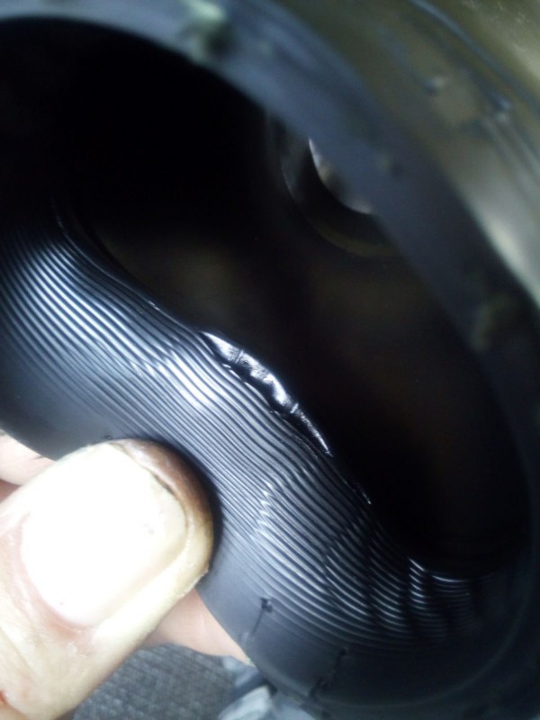

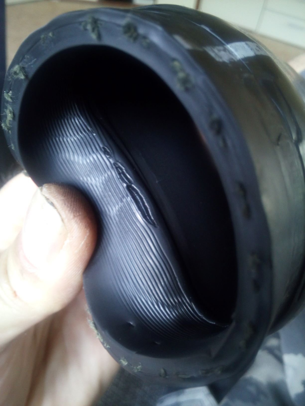

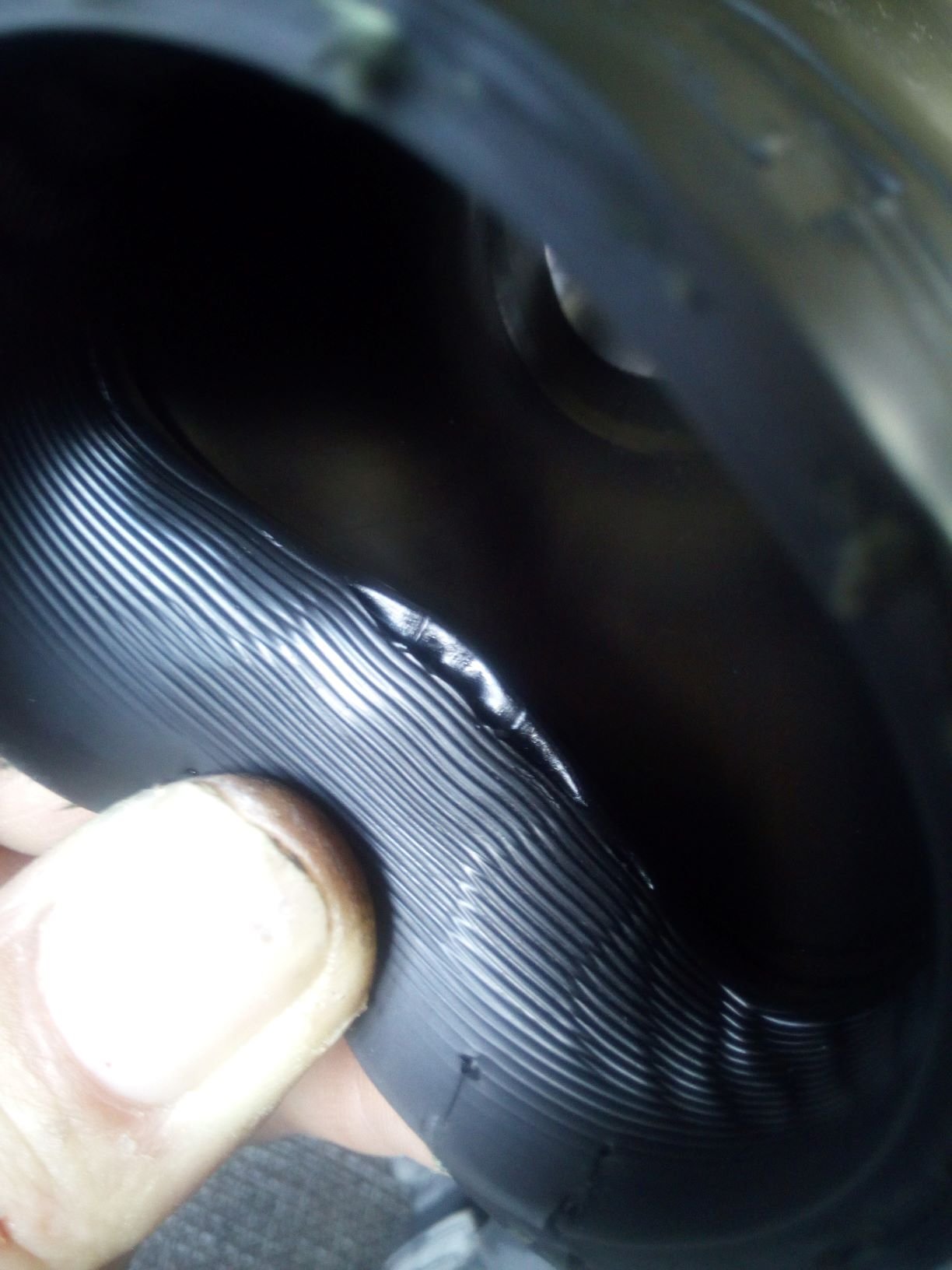

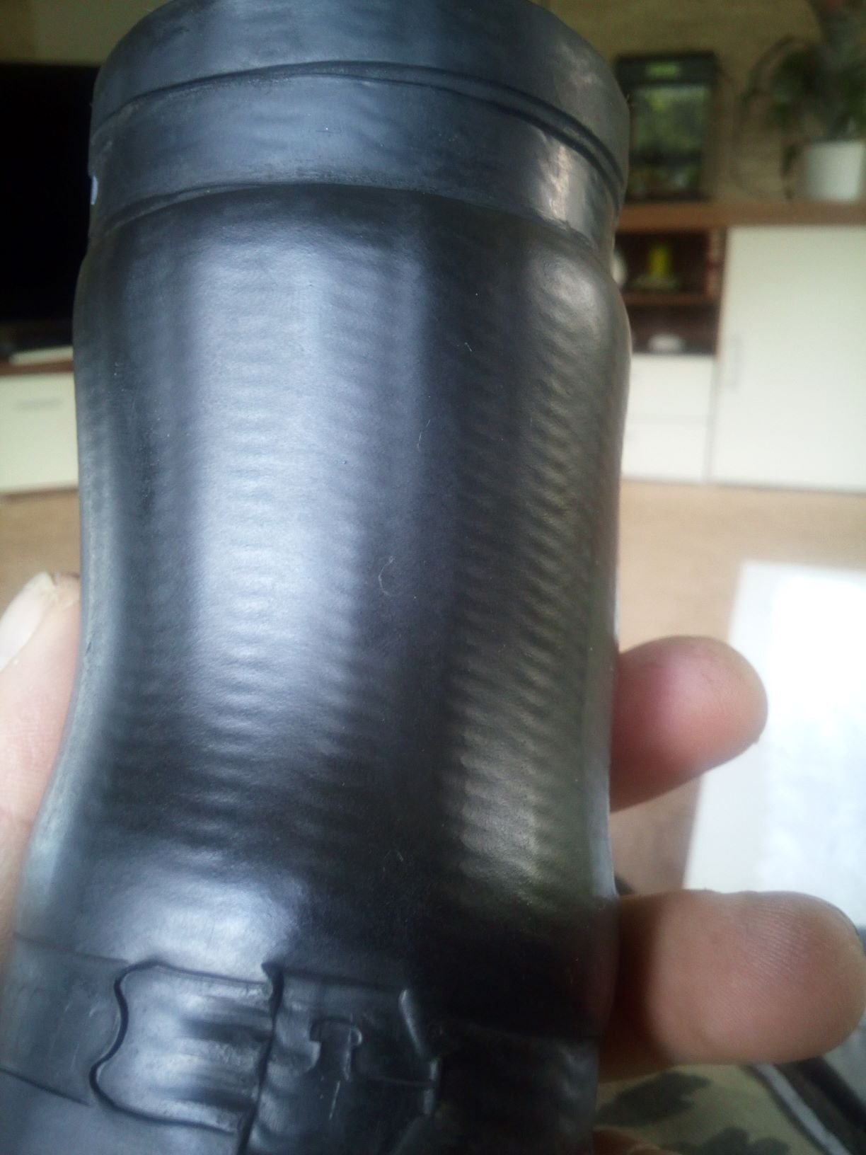

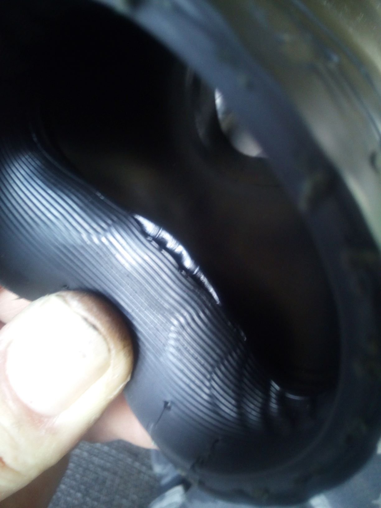

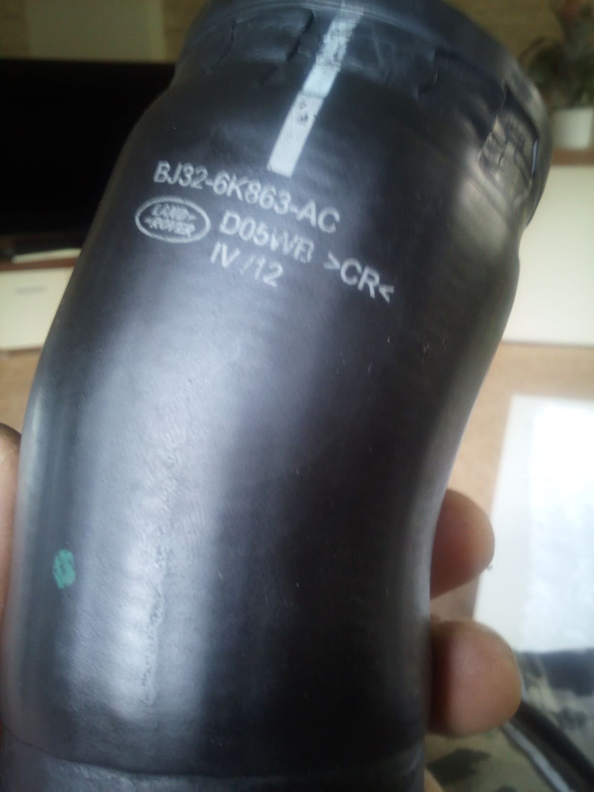

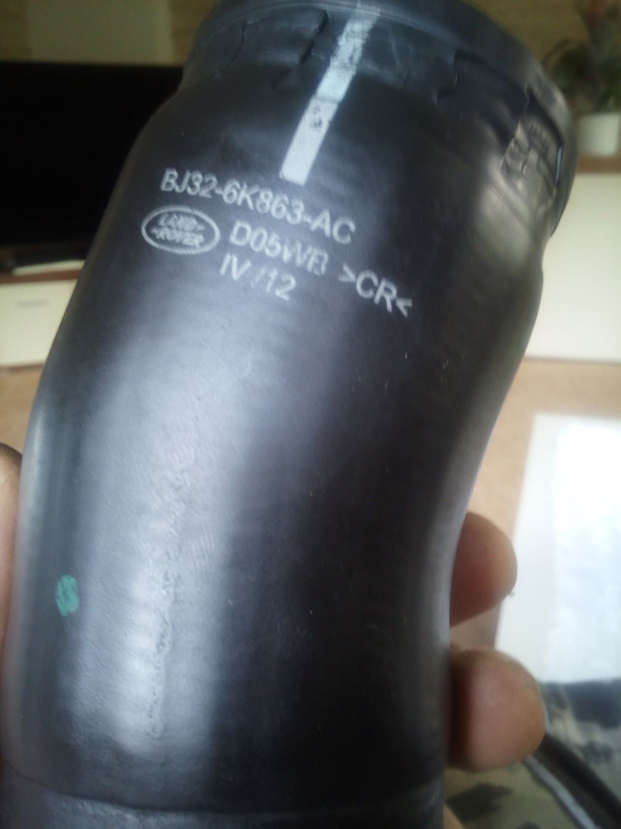

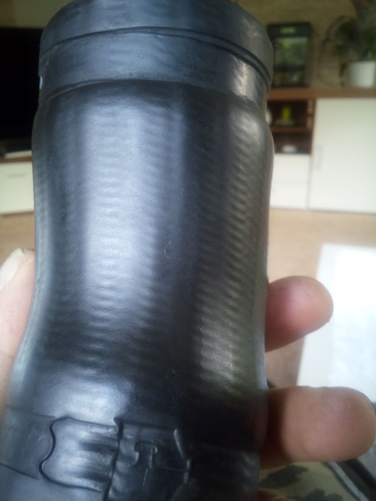

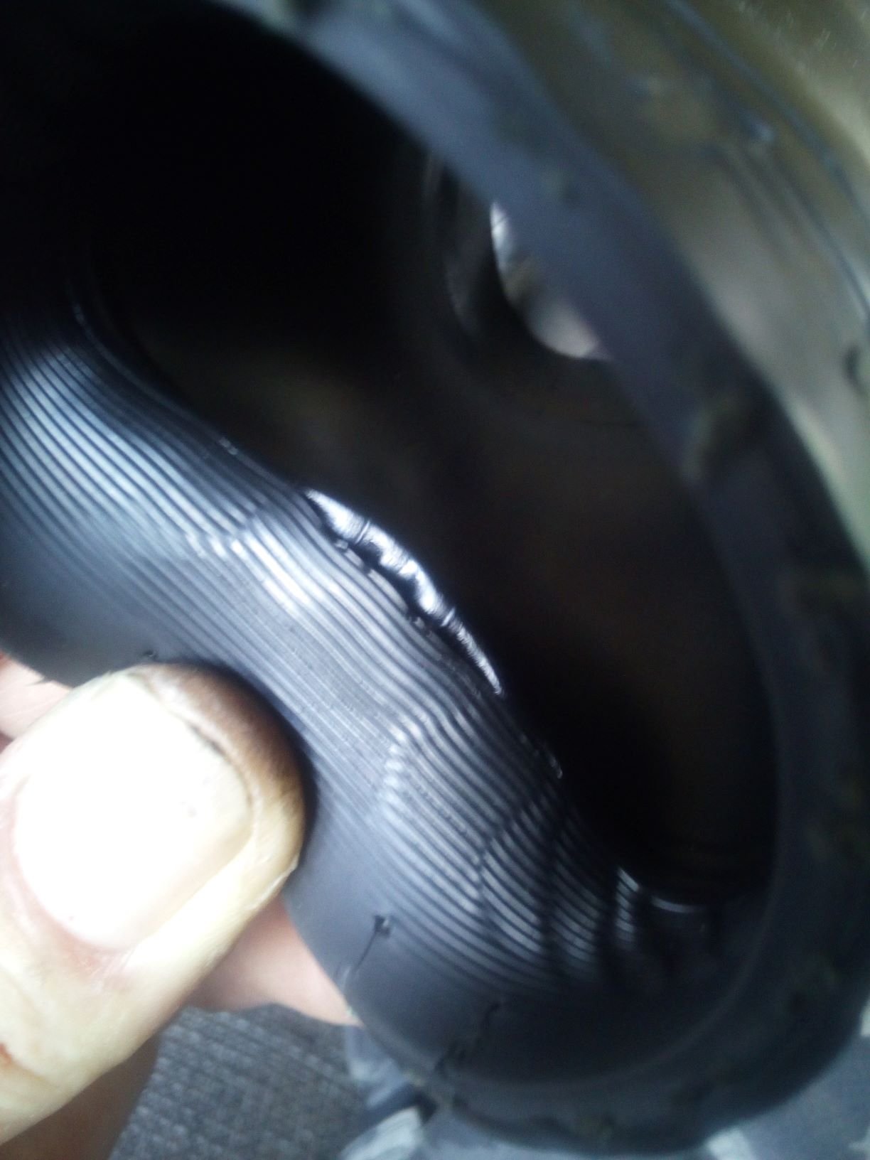

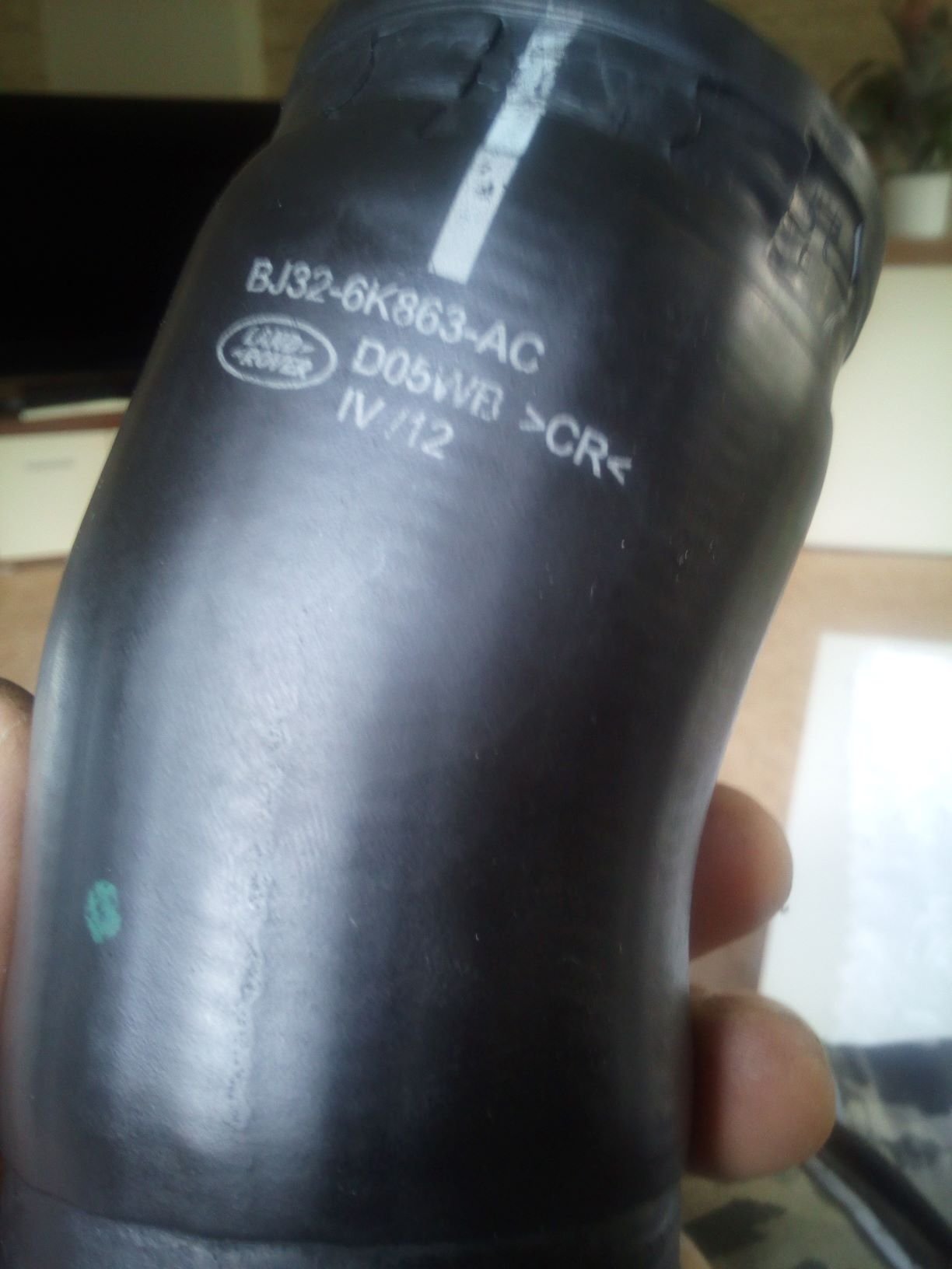

tak dnes jsem hadici demontoval a z venku vypadá ok,ze vnitř jsem našel nějaké praskliny,může to být ono?Posílám foto-dík

#9 Příspěvek od Kokesek » 07 kvě 2019 18:26
To nejspis nebude pricina. Ale vymen ji stoji par korun.

#10 Příspěvek od kaligula » 07 kvě 2019 20:50
Pokud chces jasnou odpoved tak na oba konce namontuj zaslepky a prifoukni to kompresorem, jednodussi asi bude objednat novou 😁

Zdravím tak hadice vyměněna a asi po 500km zase nouzák,takže hadice to nebyla.
