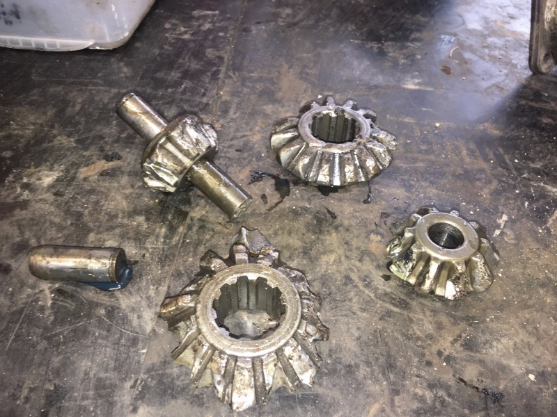

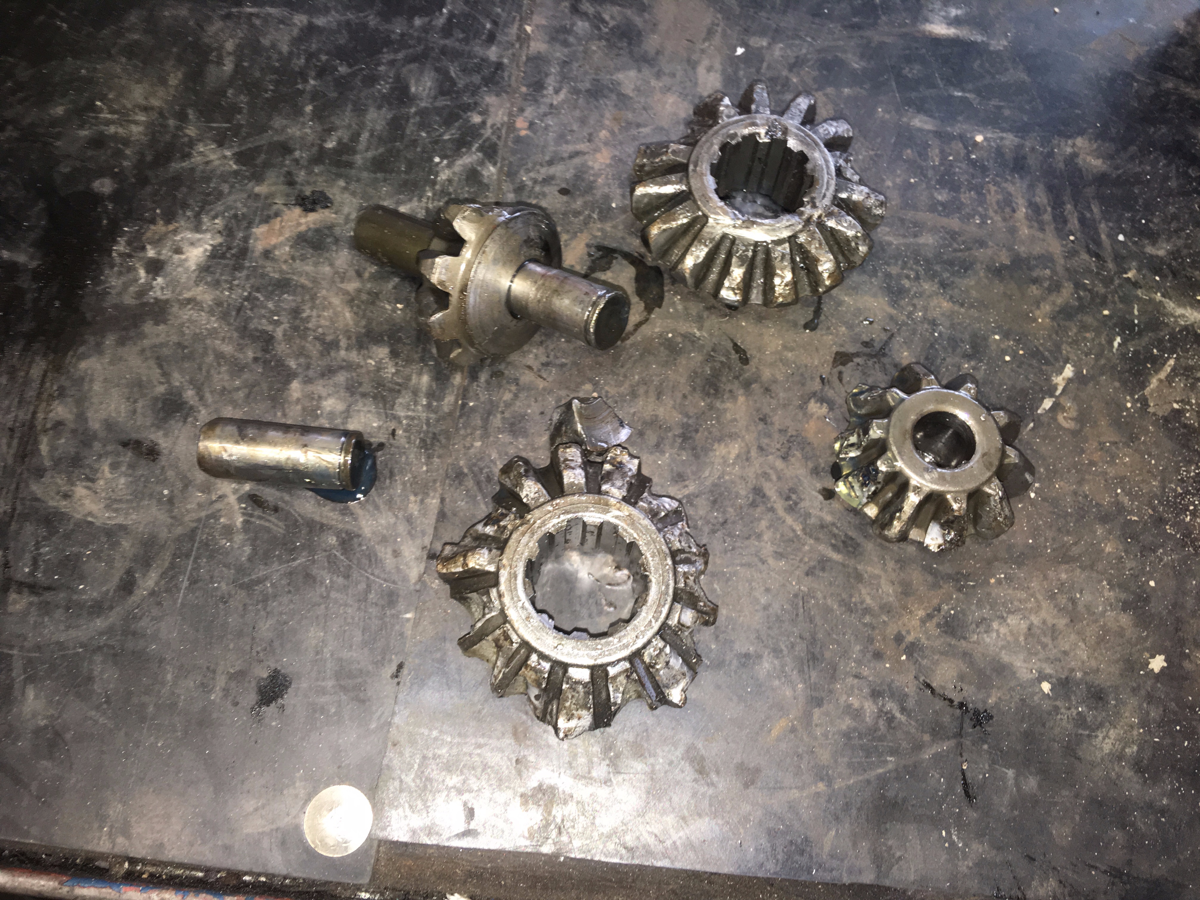

Zdravím, hledal jsem, ale nikde jsem nenašel. Během cca 100km lehkým terénem jsem roztrhnul 2 zadní diferenciály. Nevím proč a kde je chyba. Diferenciál měl všechny nové ložiska i gufera. Přoč to vůbec nic nevydrží? díky za info a rady.

mozne dovody:
- kolesa (samo o sebe ich mas zubate) - aky mas rozmer?
- vole - pri vymene lozisk si vymedzoval vole ako?
- ozubenia - daval si nove alebo si kupoval pouzite?

teď tam mám 285/75 R16, ale při prvním roztržení tam byly 205/80 R16. Diferák mi skládal kamarád mechanic a nevím jak je dělal, ale vůle dělal. Ozubený kola nebyly nový byly z jiného diferáku a byly ok

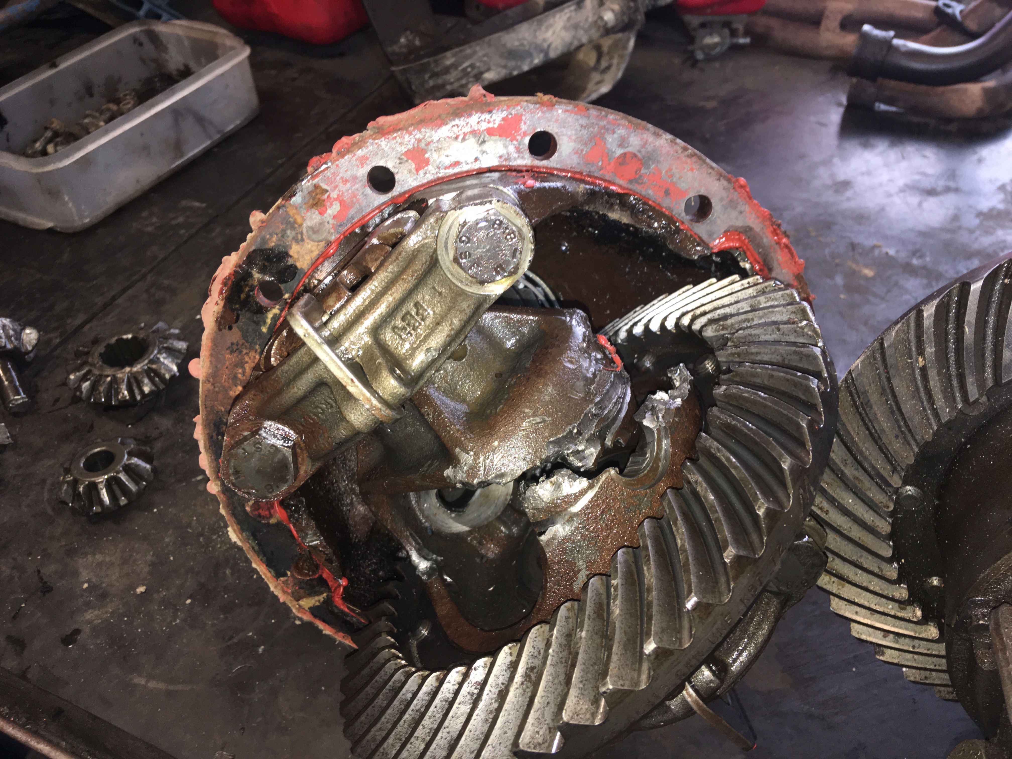

Spíš dej fotku vnitřností, co se tam stalo.

ještě jest to nerozhodil, ale takable to bylo prvně

Bych řekl že je to souhra více věcí - únava materiálu, velká kola a to nejdůležitější - "To dáš!!!" tedy mezikus mezi volantem a pedálama.
Já jsem na jaře v D2 měnil oba diferáky - dával jsem jiné převody a uzávěrky, a oba už byly trošku časovaná bomba. V jednom jsem našel uštípnuté rožky zubů na satelitech, v druhém byla z oleji metalíza a všechny zuby na satelitech mají vlasové prasklinky. Diferáky nejsou v autě nejspíš originál, ale já jsem na nich najel bez zásadních problémů 100k km, i v terénu.
S takto velkými a zubatými koly to sériové diferáky nedají. Dej tam něco lepší, vzhledem k ceně rovnou s nějakou uzávěrkou, a máš pokoj od problémů s diferenciály. Je třeba počítat s tím, že následně mohou začít praskat poloosy a klouby - prostě se slabé místo posune kousek dál. Ono originál je to na kola zhruba v rozměru 235/70/R16 se vzorkem typu AT, a i tak to občas odejde.
Re: Zadní diferenciál RRC
#8 Příspěvek od eliott » 15 pro 2018 17:51
Podle mě to vzniklo prasknutím osy satelitů, která je u 10drážky fakt slabá. Rozhodně je to jak píše Tom, kombinace kol a adrenalinu :-)

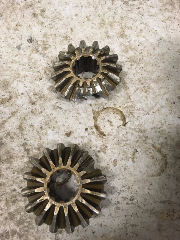

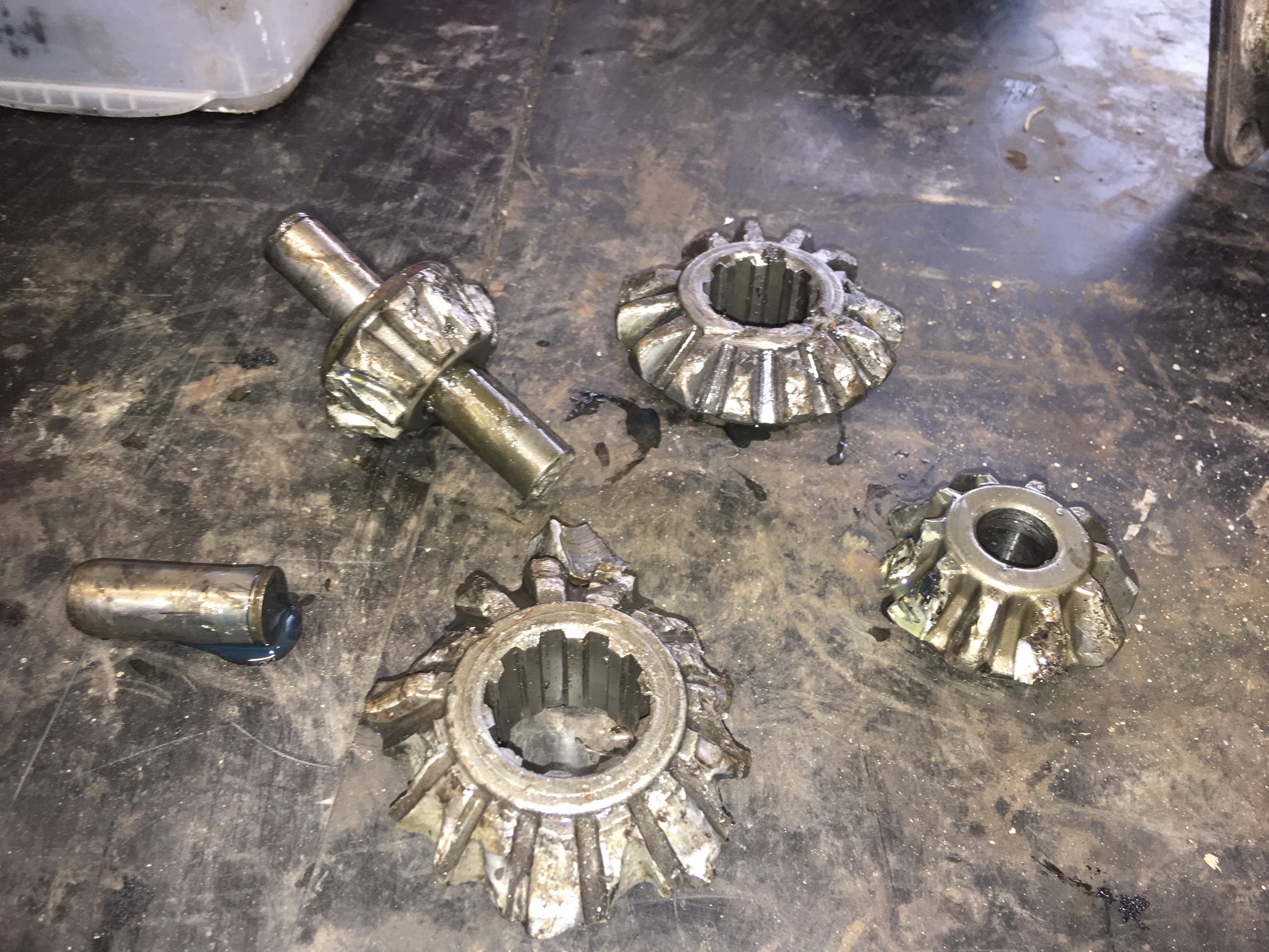

MadTom píše: 15 pro 2018 17:37 Bych řekl že je to souhra více věcí - únava materiálu, velká kola a to nejdůležitější - "To dáš!!!" tedy mezikus mezi volantem a pedálama.
Podla fotky je zrejme, ze oska satelitov nudou urcite netrpela :wink:
Satelit s oskou tvoria iba klzne lozisko, ktore nieje urcene na dlhodobe zatazenie - hrabanie s jednym kolesom. Olejovy film sa rychlo vypari a potom uz ide iba kov na kov s vysledkom ako na fotke. Bud sa oska priamo zlomi, alebo ju drapne a zacne nou otacat az vytrhne zaistovaciu segerku a oska sa vysunie. Alebo sa vymacka ulozenie v tele diferaku. Skratka kurvitko je v tomto pripade oska.
Asi najdolezitejsou radou je pochopit mechanicke principy a prisposobit jazdny styl. Druhou radou je kupit uzavierky. Ale ako pise Madtom, je to len o posunuti najslabsieho clanku. Takze bez prvej rady bude vzdy nieco odchadzat.

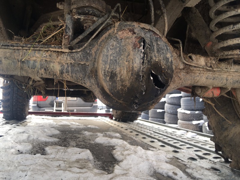

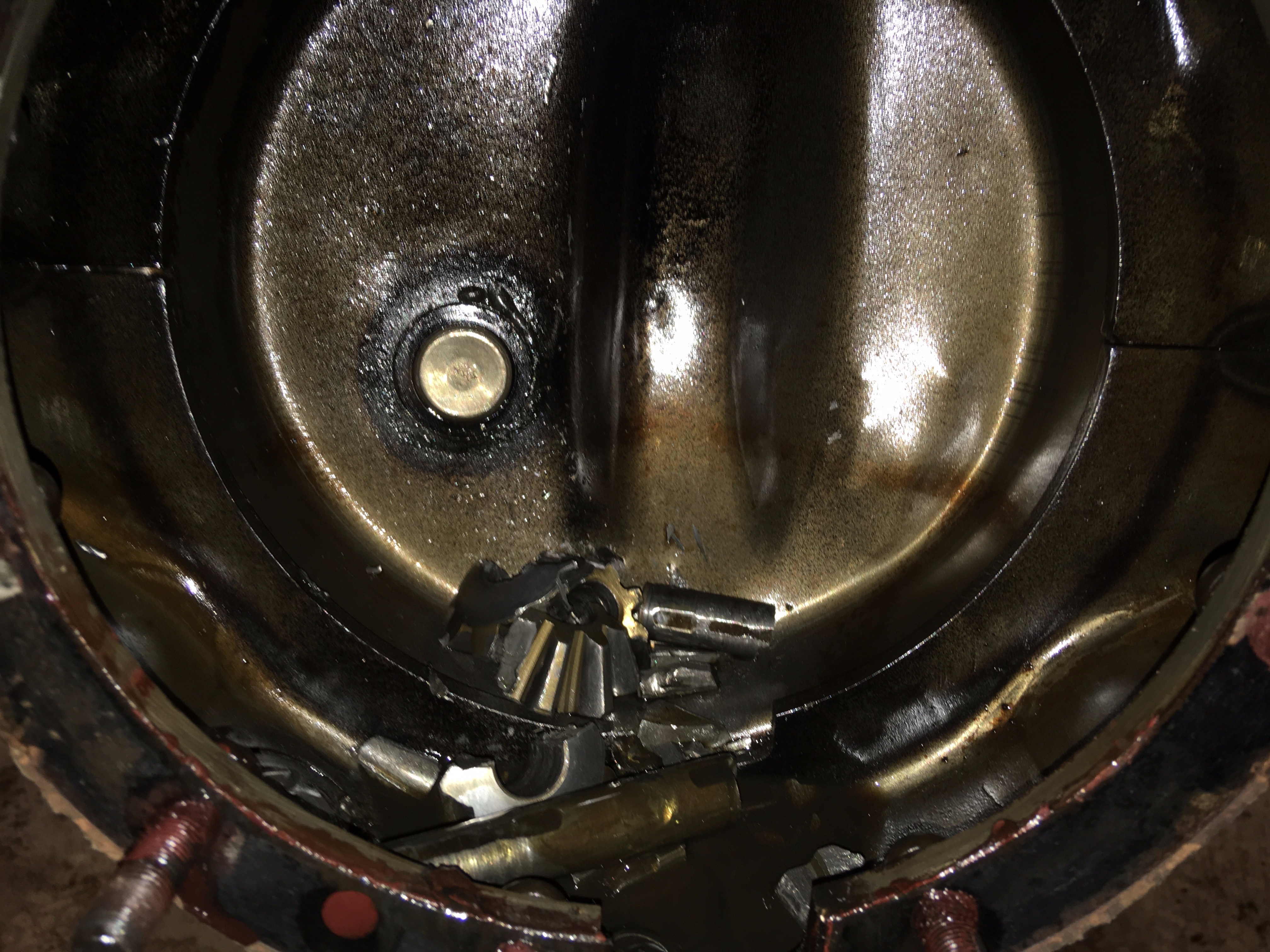

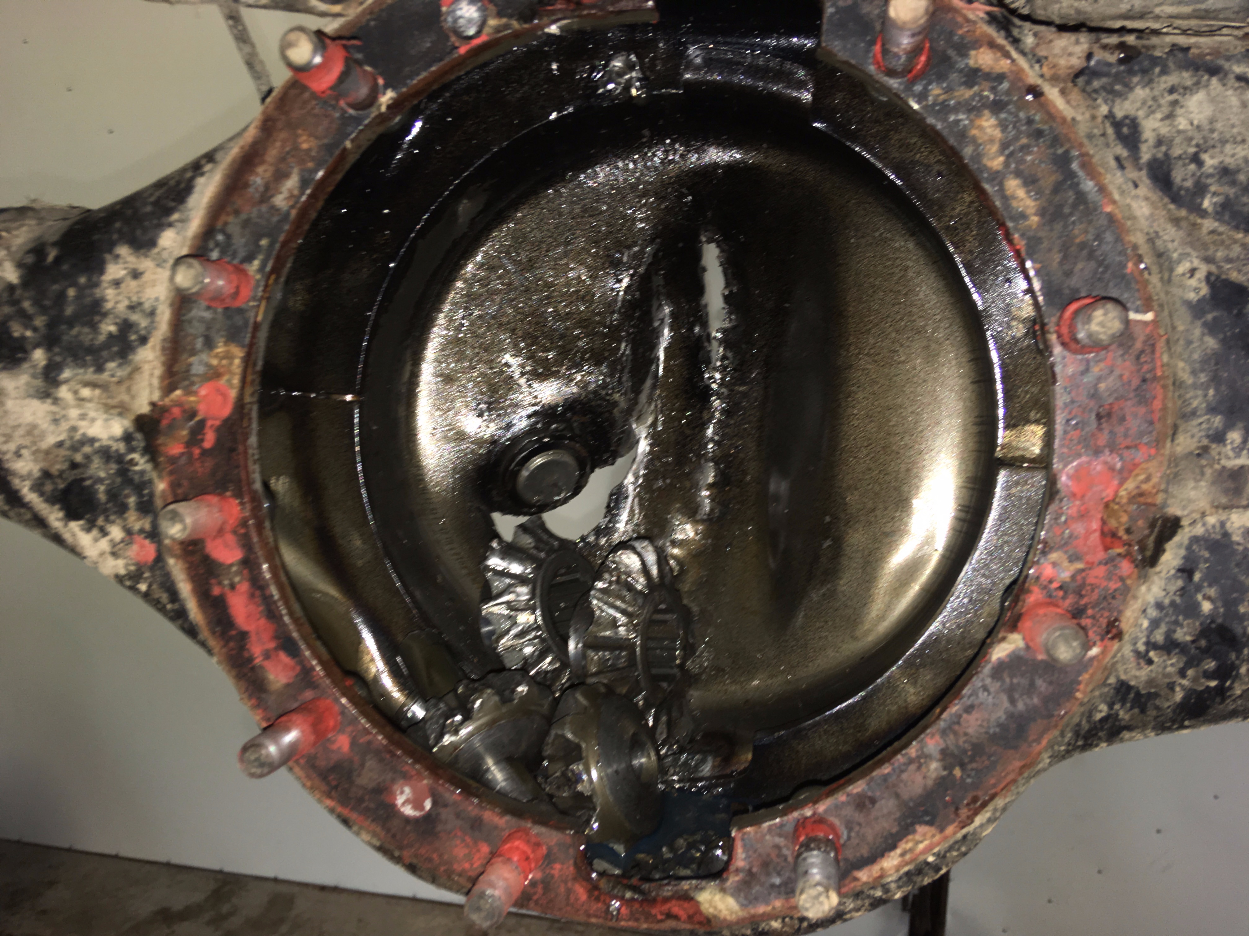

Tak jsem dnes měnil diff. Roztrženej vypadal takhle :-)

No tak jestli jsi dal zase stejný a budeš jezdit zase stejně, brzy bude podobná fotka :-)

#19 Příspěvek od Sláma Karel » 30 pro 2018 11:17
Ne, má už ARB. :grin:
Ale takhle prasklou klec jsem snad ještě neviděl. :shock:
