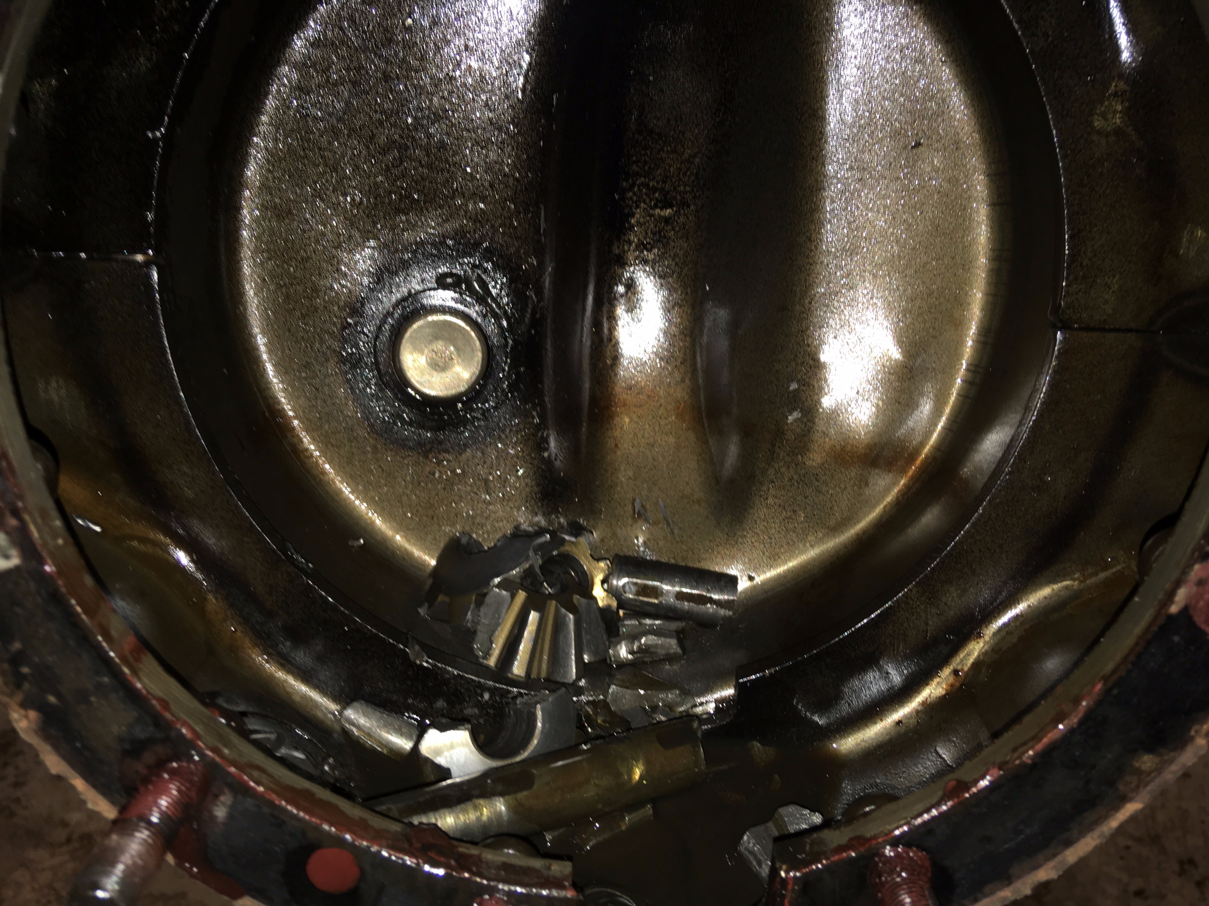

Spíš dej fotku vnitřností, co se tam stalo.
Re: Zadní diferenciál RRC
ještě jest to nerozhodil, ale takable to bylo prvně

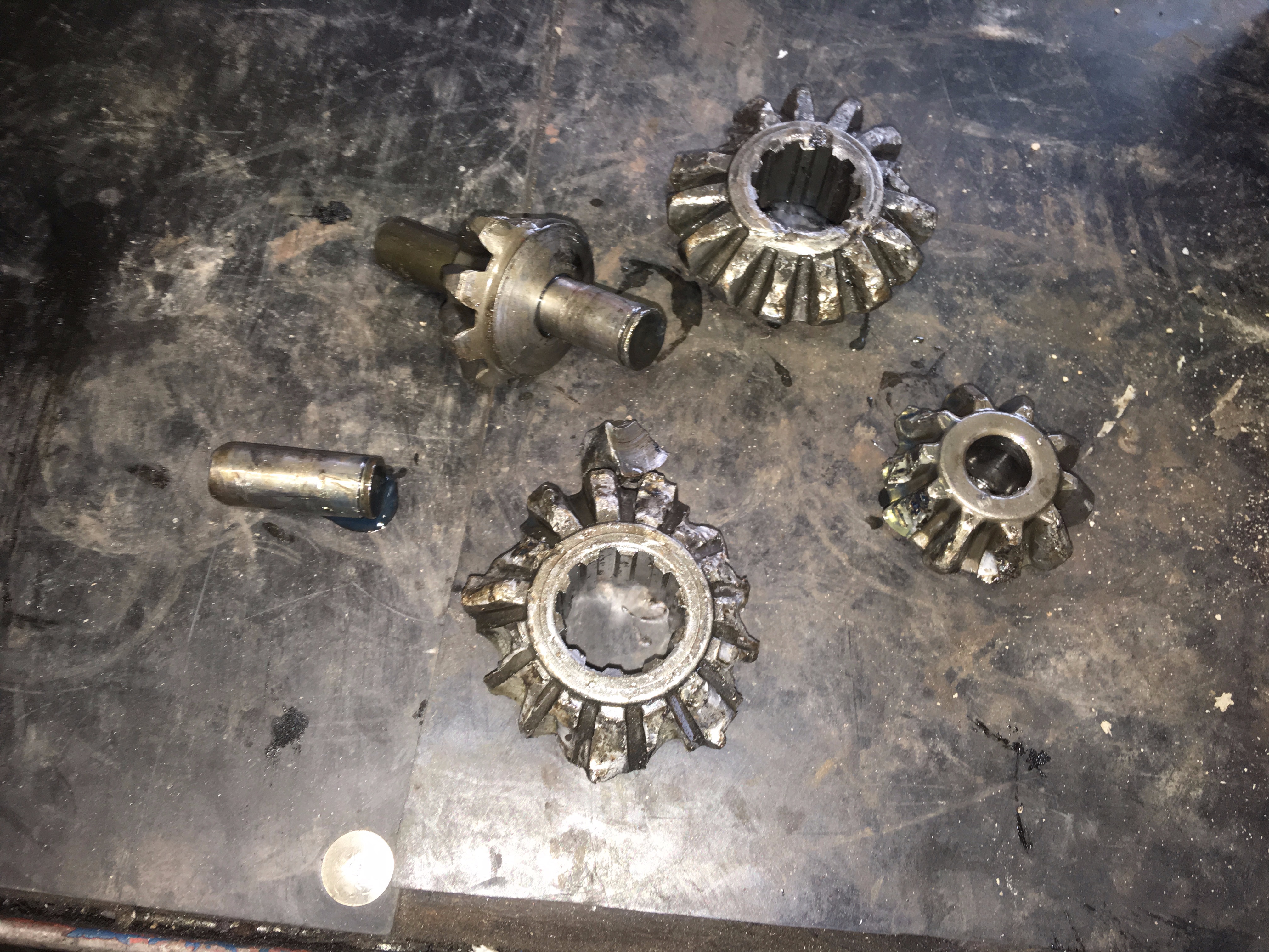

Podle mě to vzniklo prasknutím osy satelitů, která je u 10drážky fakt slabá. Rozhodně je to jak píše Tom, kombinace kol a adrenalinu

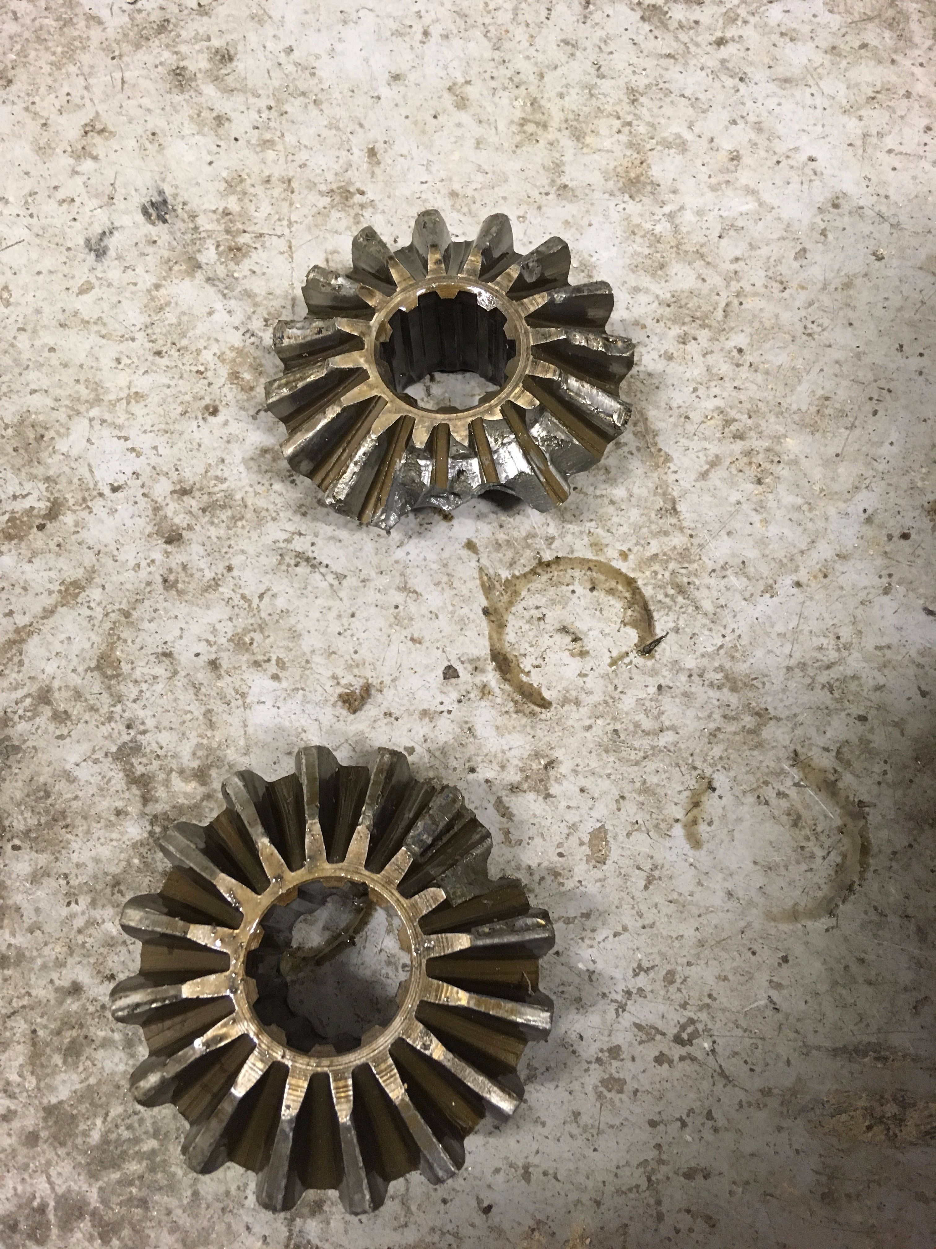

Podla fotky je zrejme, ze oska satelitov nudou urcite netrpelaMadTom píše: 15 pro 2018 17:37 Bych řekl že je to souhra více věcí - únava materiálu, velká kola a to nejdůležitější - "To dáš!!!" tedy mezikus mezi volantem a pedálama.
Satelit s oskou tvoria iba klzne lozisko, ktore nieje urcene na dlhodobe zatazenie - hrabanie s jednym kolesom. Olejovy film sa rychlo vypari a potom uz ide iba kov na kov s vysledkom ako na fotke. Bud sa oska priamo zlomi, alebo ju drapne a zacne nou otacat az vytrhne zaistovaciu segerku a oska sa vysunie. Alebo sa vymacka ulozenie v tele diferaku. Skratka kurvitko je v tomto pripade oska.
Asi najdolezitejsou radou je pochopit mechanicke principy a prisposobit jazdny styl. Druhou radou je kupit uzavierky. Ale ako pise Madtom, je to len o posunuti najslabsieho clanku. Takze bez prvej rady bude vzdy nieco odchadzat.

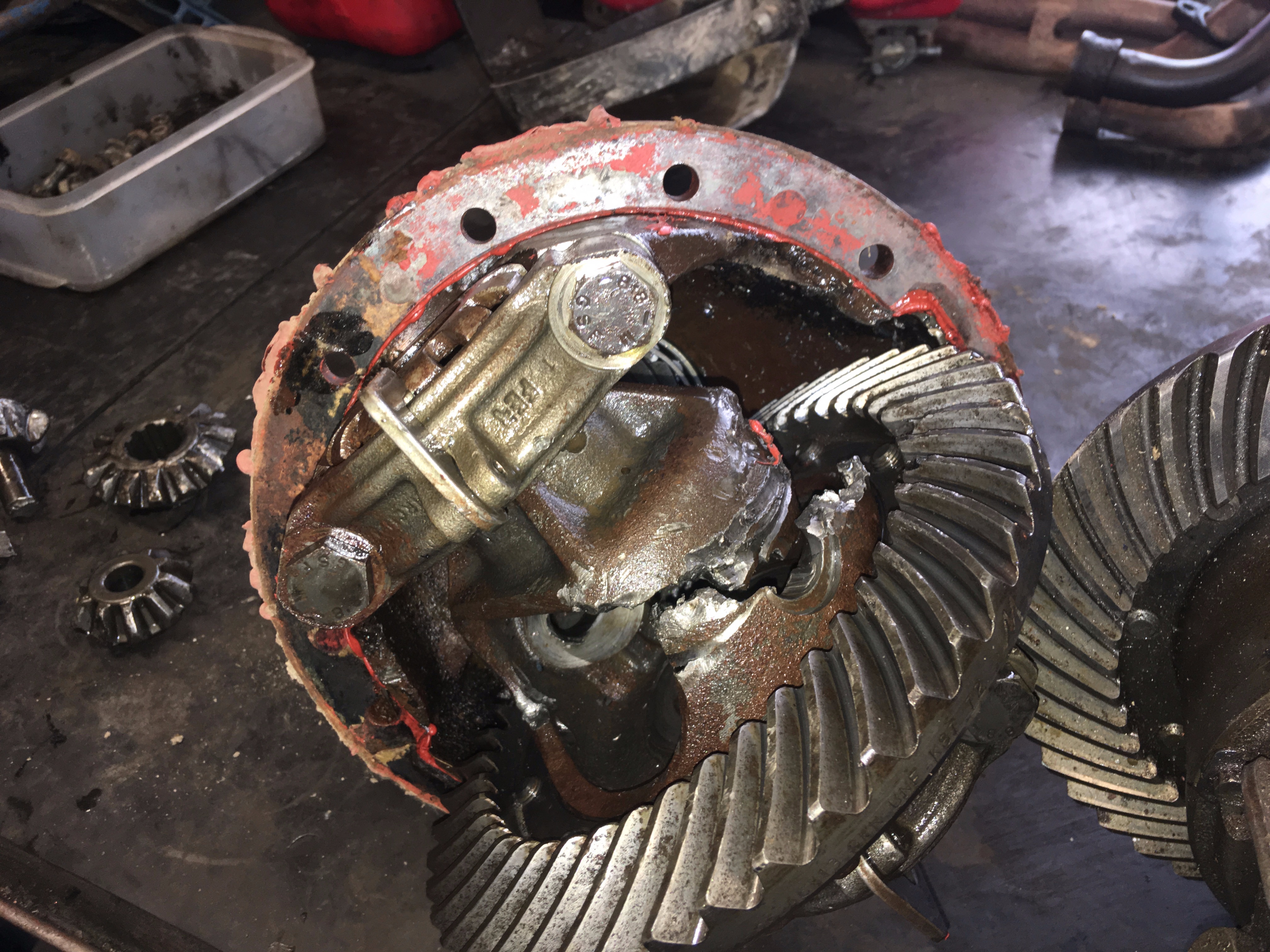

Tak jsem dnes měnil diff. Roztrženej vypadal takhle
- eliott
- Příspěvky: 11545
- tel.: +420608021838
- auto: několik
No tak jestli jsi dal zase stejný a budeš jezdit zase stejně, brzy bude podobná fotka
- Sláma Karel
- Příspěvky: 7949
- tel.: +420608333403
- auto: to se mi sem nevejde
- Bydliště: Mníšek Pod Brdy
Ne, má už ARB.
Ale takhle prasklou klec jsem snad ještě neviděl.
