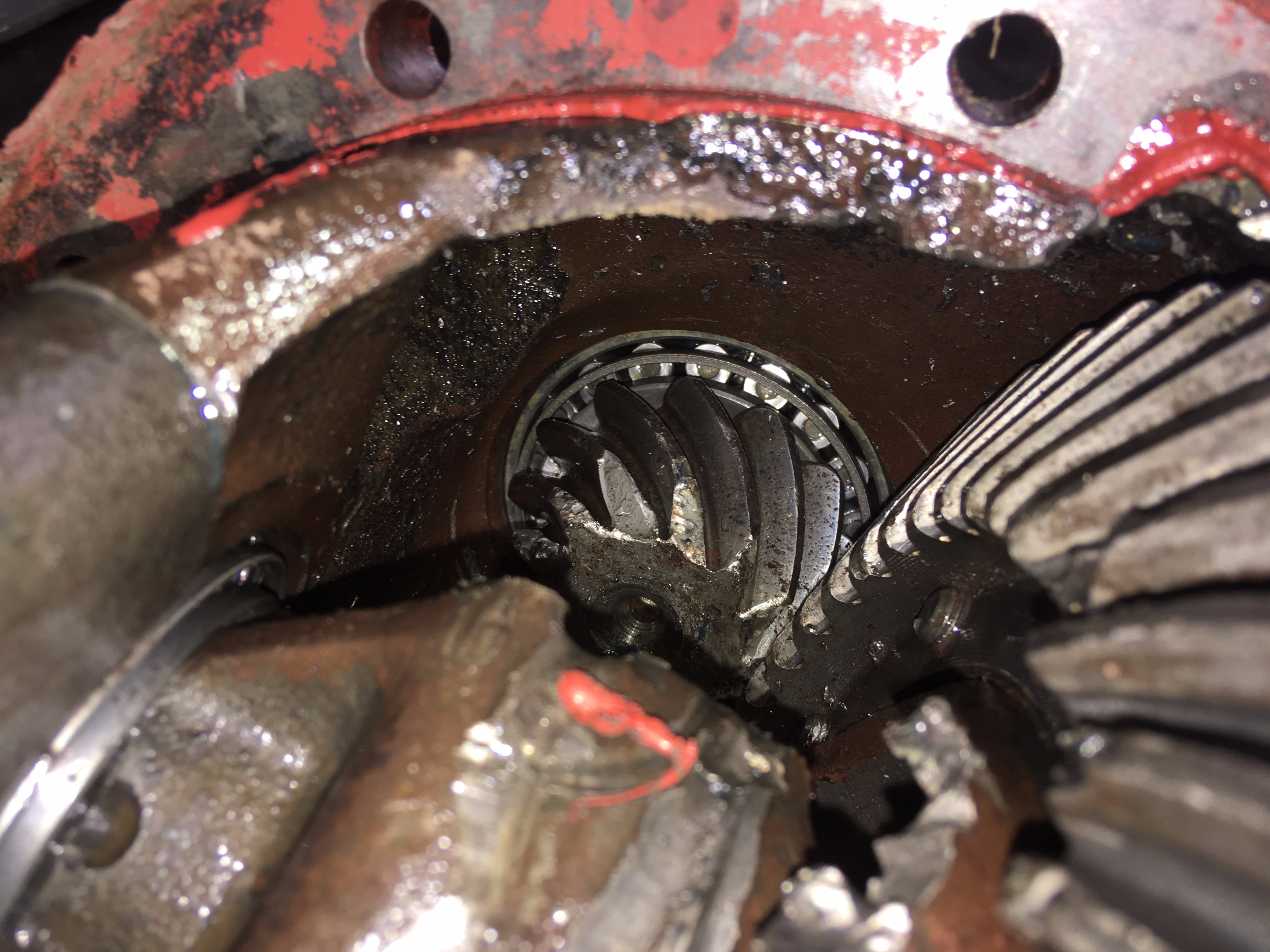

Re: Zadní diferenciál RRC
#5 Příspěvek od eliott » 15 pro 2018 17:17
Spíš dej fotku vnitřností, co se tam stalo.

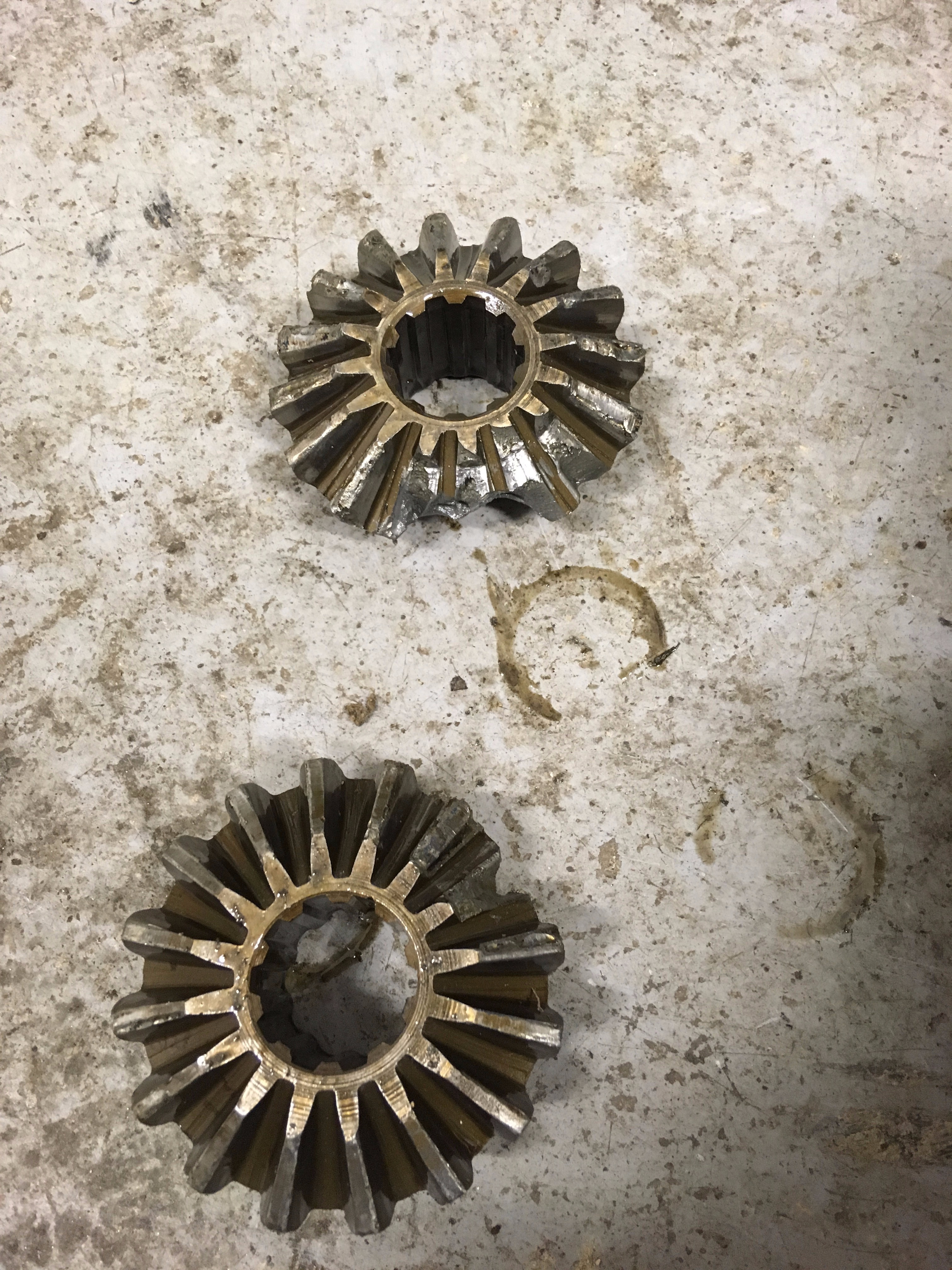

teslo
Příspěvky: 2670
#12 Příspěvek od teslo » 17 pro 2018 09:31
MadTom píše: 15 pro 2018 17:37 Bych řekl že je to souhra více věcí - únava materiálu, velká kola a to nejdůležitější - "To dáš!!!" tedy mezikus mezi volantem a pedálama.
Podla fotky je zrejme, ze oska satelitov nudou urcite netrpela :wink:
Satelit s oskou tvoria iba klzne lozisko, ktore nieje urcene na dlhodobe zatazenie - hrabanie s jednym kolesom. Olejovy film sa rychlo vypari a potom uz ide iba kov na kov s vysledkom ako na fotke. Bud sa oska priamo zlomi, alebo ju drapne a zacne nou otacat az vytrhne zaistovaciu segerku a oska sa vysunie. Alebo sa vymacka ulozenie v tele diferaku. Skratka kurvitko je v tomto pripade oska.
Asi najdolezitejsou radou je pochopit mechanicke principy a prisposobit jazdny styl. Druhou radou je kupit uzavierky. Ale ako pise Madtom, je to len o posunuti najslabsieho clanku. Takze bez prvej rady bude vzdy nieco odchadzat.

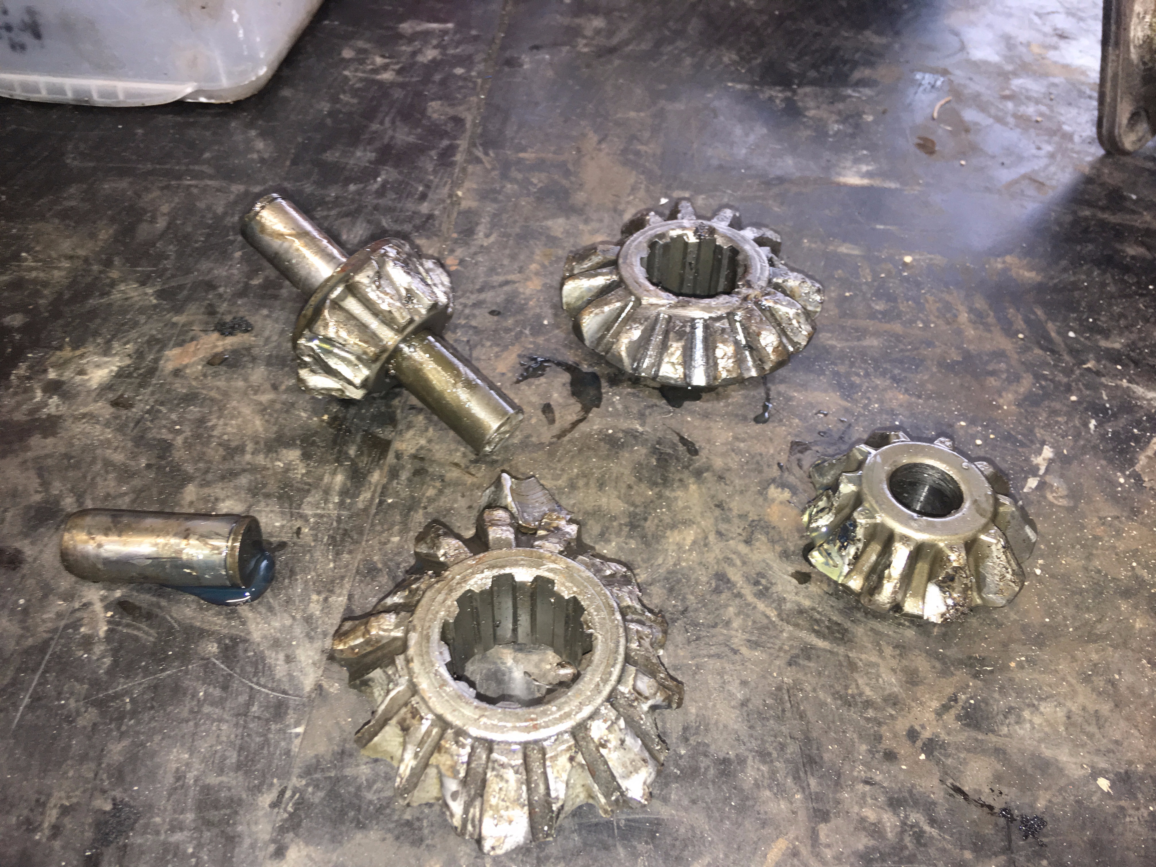

#17 Příspěvek od ŘEZNÍK » 29 pro 2018 20:18
Tak jsem dnes měnil diff. Roztrženej vypadal takhle :-)
#18 Příspěvek od eliott » 29 pro 2018 21:46
No tak jestli jsi dal zase stejný a budeš jezdit zase stejně, brzy bude podobná fotka :-)
Příspěvky: 7958
#19 Příspěvek od Sláma Karel » 30 pro 2018 11:17
Ne, má už ARB. :grin:
Ale takhle prasklou klec jsem snad ještě neviděl. :shock:
