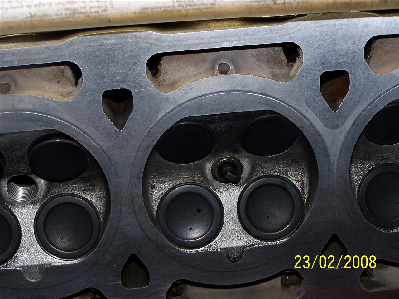

#6 Příspěvek od haasan » 23 bře 2008 13:03
posílam fotky toho těsnění a hlavy to těsnění vpravo je podle mě vhodnější ale ať se každý rozhodne
Freelander 1.8 16v
haasan
Příspěvky: 54
Registrován: 21 bře 2008 15:32
Hlava
#7 Příspěvek od haasan » 23 bře 2008 13:05
tady je hlava ty ryhy tam vzniknou podle mě hned po prvém zahřátí protože jsou jen na polovině kde jsou vyf. svody dle mě špatný materiál to samé bude blok všechny 4 vložky byly utopené
