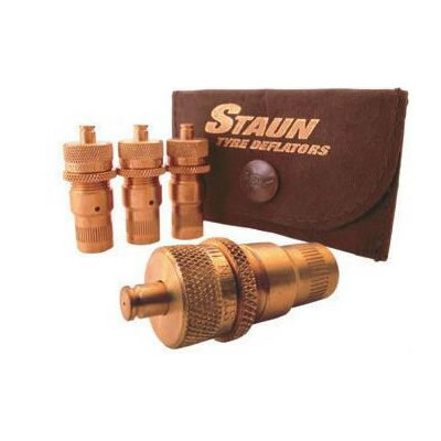

Kde sehnat toto a jakou s tím máte kdo zkušenost ?

MOPADŽI píše:Kde sehnat toto a jakou s tím máte kdo zkušenost ?
www.allroadshop.cz to ma, ja jsem tomu neprisel na chut, je to leda tak dlouhodobe do pouste

Nebo tady:
http://www.devon4x4.com/products_a/p282 ... ators.html
k čemu je to vlastně dobré, k ufouknutí gumy, nebo k čemu ještě :?:
Re: Jak foukat 110ku???
#18 Příspěvek od MOPADŽI » 14 kvě 2009 16:11
Ano, k rychlému ufouknutí gumy.
Pak to chce ještě pořádný kompresor na dofoukávání.
Když to děláš několikrát denně, myslím, že by mohlo být účelné ne jenom v poušti, ale i v bahně.

... no ja s tym mam skusenost.
... najprv sa treba babrat s pribliznym nastavenim teda nafukovat a sfukovat x-krat ked chces nastavit vsetky 4
... sfukne to cca na nastavenu hodnotu
... nie je to presne pre tych co baziruju na tlakoch 0,6,, 0,8 a tak podobne ak to chces na ufuknutie trebars z 2,5 na 1 tak v pohode. Pri tlakoch 0,6,,0,8...si to musis rucne odkontrolovat
... cim väcsia guma tym je to presnejsie
... vyhodou je trebars ked robis dlhe presuny v roznorodom terene... jednoducho ak sa blizi potreba ufuknutia nasrubujes a ides

DanoDEF píše:... no ja s tym mam skusenost.
