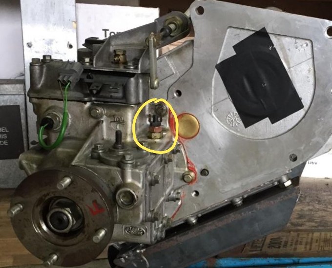

#17 Příspěvek od Radim » 05 črc 2019 15:50
Ahoj,
kde na defu 300Tdi najdu na přidavce čidlo kontrolky zařazené mezinápravy? A kde muže být problém, když kontrolka nefunguje( žárovička je ok )
Díky za rady

Re: Defik.Zabira jen predek?
#18 Příspěvek od mr-tomas » 05 črc 2019 16:06
Koukni jestli není spadlej konektor.
#19 Příspěvek od Radim » 05 črc 2019 19:01
Tak konektory jsou připojené.
Jde to nějak proměřit, nebo mám rovnou koupit nové čidlo?
#20 Příspěvek od mr-tomas » 05 črc 2019 19:07
Čidlo po zařazení redukce propojí oba kontakty, takže odpoj konektory a na čidlo připoj měřák, zařaď redukci a uvidíš. Tohle čidlo se myslím seřizuje vejškově zašroubováním, takže třeba jen nedošáhne.
