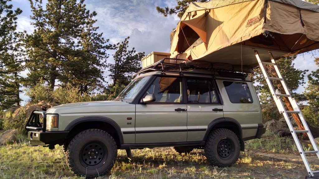

Ahoj jak drzi to malé střešní okenko na boku u Discovery 2? je v gumě nebo lepené? přemýšlel sem ho vyndat a použít tento průchod pro konektor pro elektriku na zahrádku a průchod pro hadici hrokovzdušného topení... je to realné nebo kravina.. po případě jak to máte řešené? díky za reakce

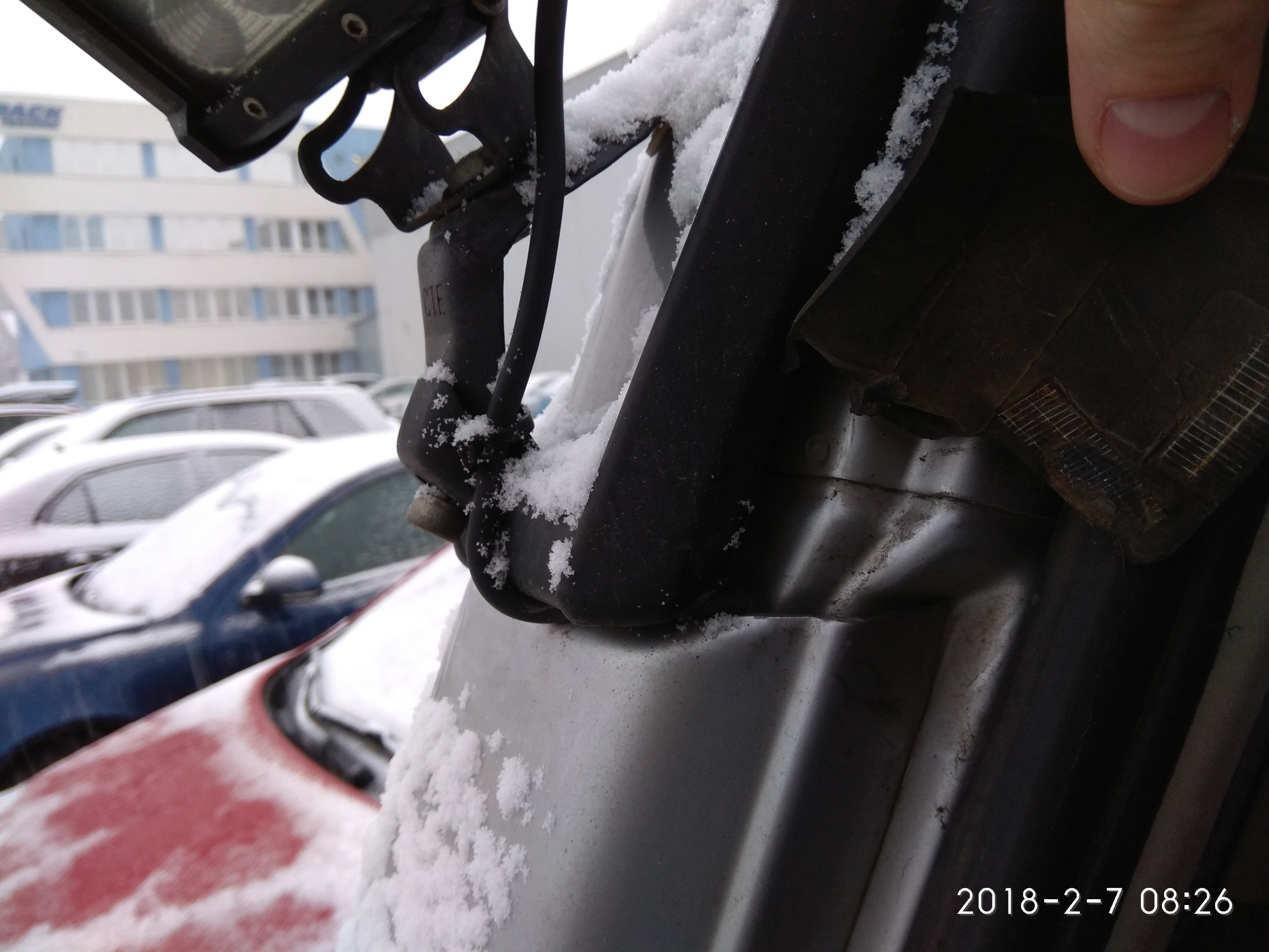

Elektriku mám vyvedenú poza ľavé zadné svetlo, ako je spoj kasne so strechou - je tam taký malý otvor na pretiahnutie kábla smerom na strechu. Kábel ide vnútrom toho stĺpika smerom dole, kde je cca na úrovni podlahy gumená priechodka do vnútra auta.
K prednej rampe to mám cez predné dvere:

Přivírat kabely do dveří není dobré - velmi tím trpí a může tudy i zatékat do auta. Vzadu to mám stejně, vpředu bych to neskřípal do dveří, ale protáhnul pod plastovým A sloupkem. Vývod pro topení do stanu řeším kusem plastu s dírou pro protáhnutí hadice, který zasunu do pootevřeného okna v zadních dveřích a tím oknem ho přivřu.

Děkuji za rady byl sem desli dobu mimo... stima kabelama tovypada dobre... akorad bych tam tech dratu potreboval vic... celkem ctyri.. dva 2,5 a dva 1,5... vejde se to? a jinak bufika premyslim ze umistim do prenosne alu bedynky primo na strechu... takze jen vyvest hadici do stanu... a jinak stresni stan chci hlavne proto ze je fajn ze tam clovek necha veskere luzkovny tj. spacaky polstare matraci a nemusi se to balit to bych rekl ze je to nejvetsi plus
