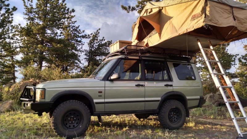

Ahoj jak drzi to malé střešní okenko na boku u Discovery 2? je v gumě nebo lepené? přemýšlel sem ho vyndat a použít tento průchod pro konektor pro elektriku na zahrádku a průchod pro hadici hrokovzdušného topení... je to realné nebo kravina.. po případě jak to máte řešené? díky za reakce

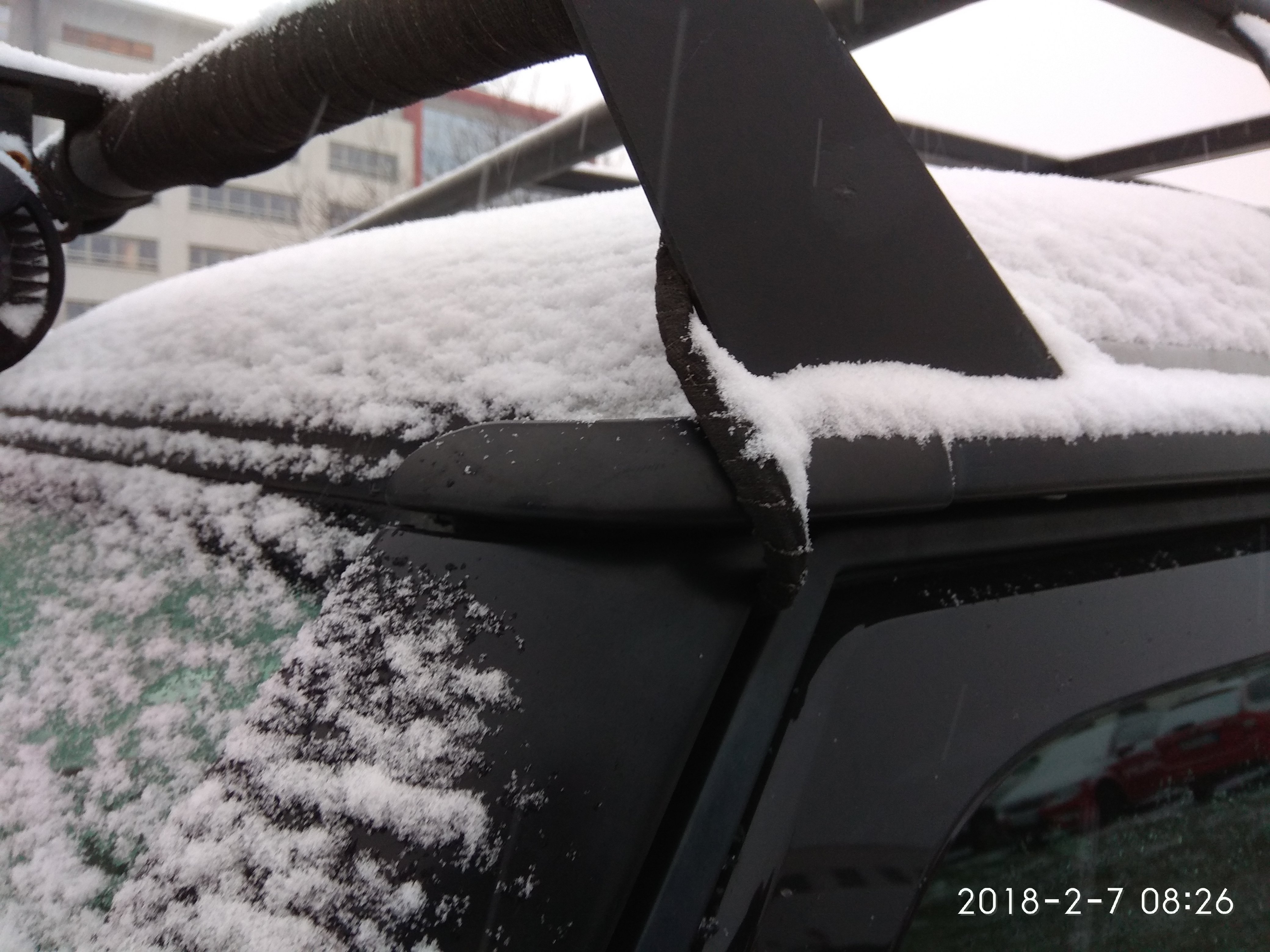

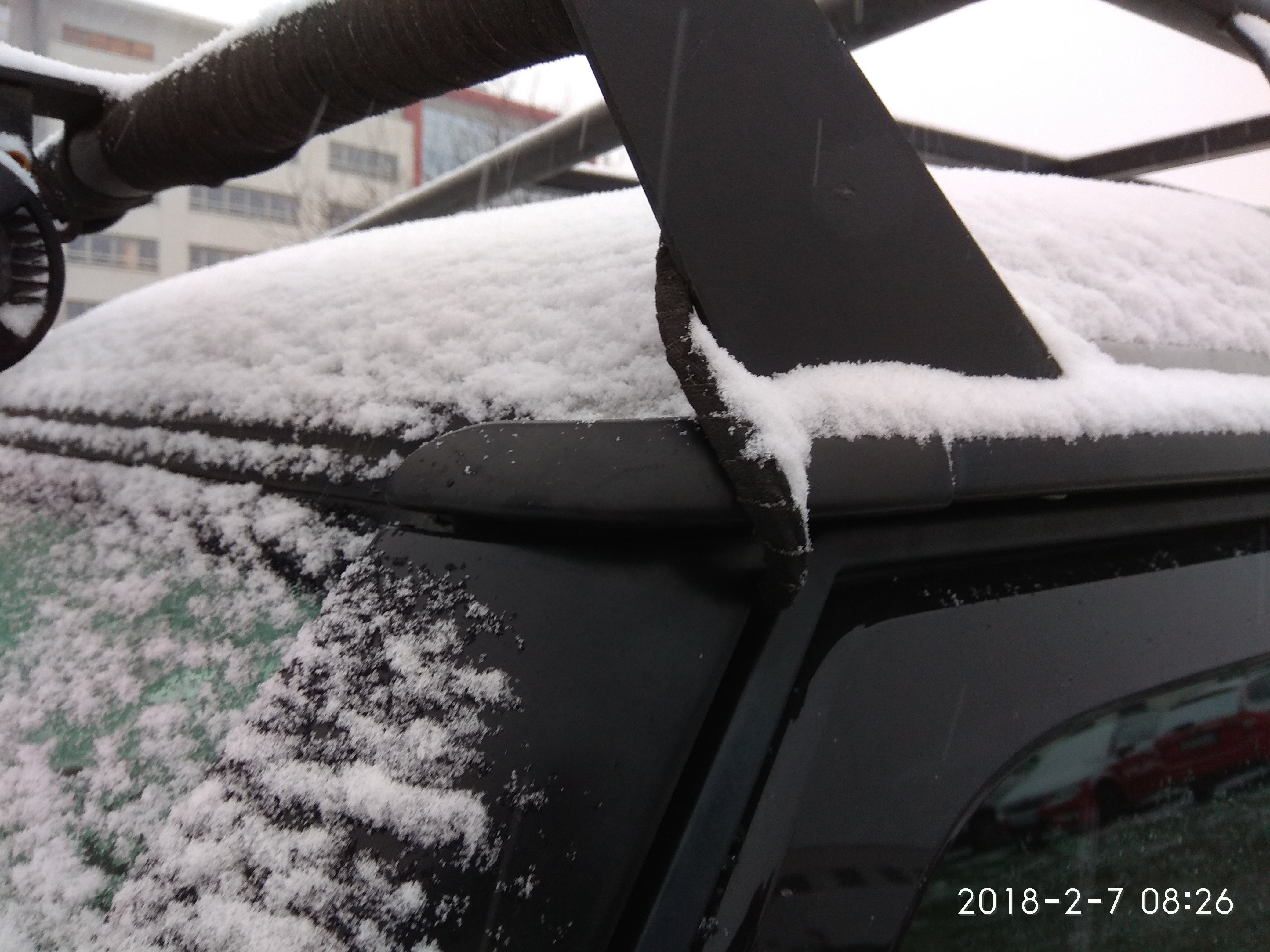

Elektriku mám vyvedenú poza ľavé zadné svetlo, ako je spoj kasne so strechou - je tam taký malý otvor na pretiahnutie kábla smerom na strechu. Kábel ide vnútrom toho stĺpika smerom dole, kde je cca na úrovni podlahy gumená priechodka do vnútra auta.

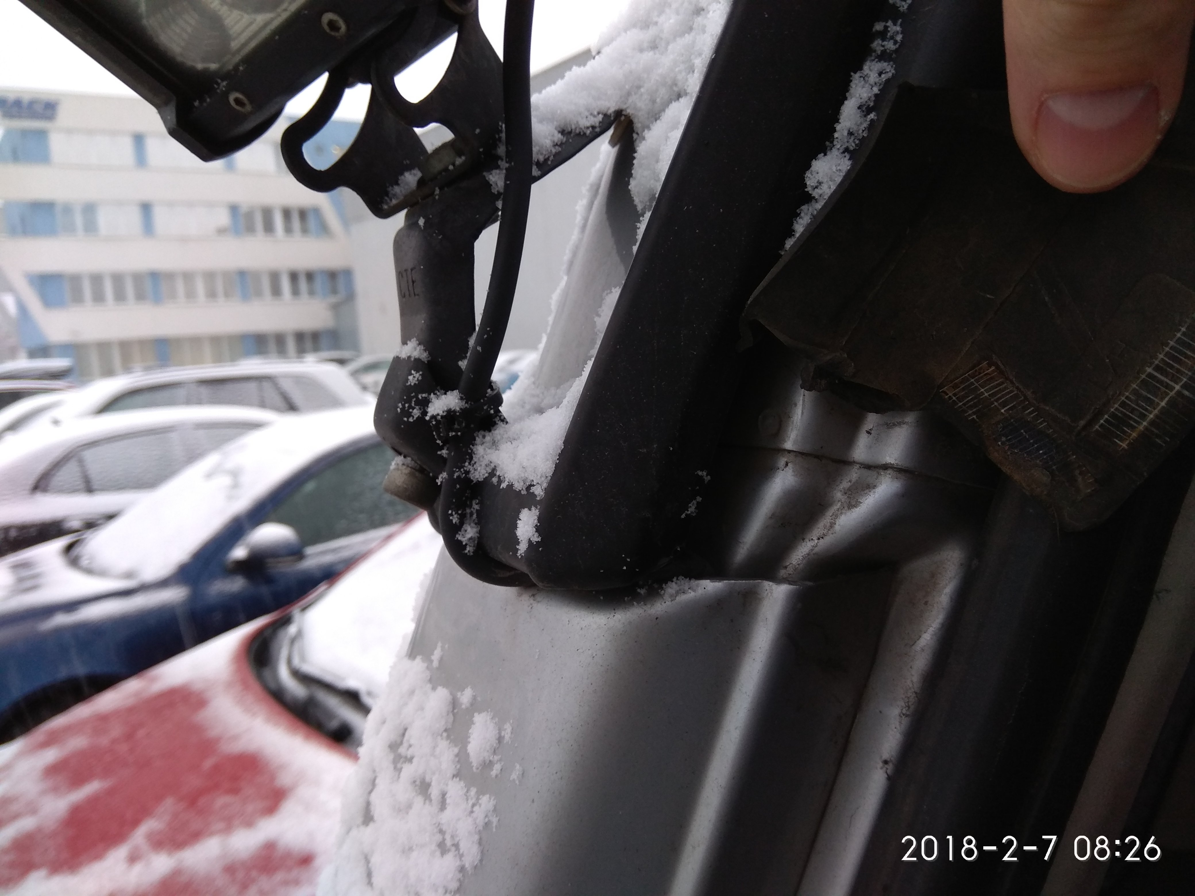

K prednej rampe to mám cez predné dvere:

Přivírat kabely do dveří není dobré - velmi tím trpí a může tudy i zatékat do auta. Vzadu to mám stejně, vpředu bych to neskřípal do dveří, ale protáhnul pod plastovým A sloupkem. Vývod pro topení do stanu řeším kusem plastu s dírou pro protáhnutí hadice, který zasunu do pootevřeného okna v zadních dveřích a tím oknem ho přivřu.

No hlavně pro to, že je to podstatně pohodlnější a rychlejší, jak na postavení, tak na složení. Ležíš vysoko, takže nemáš vlhko od země, nemusíš hledat rovnej plácek, maximálně dáš pod kolo šutr. Když máš v autě bufíka, tak není problém vytáhnout topení i do stanu, a když je v noci okolo nuly, tak ve stanu máš v pohodě okolo 15°C a v autě na trenky, což je podstatně pohodlnější, než klepat kosu. Ráno když se vzbudíš, tak koukáš na svět pěkně shora. No prostě samá pozitiva, teda skoro.
Tam potvora je drahá a těžká, když se v noci vzbudíš, že chceš jít na záchod, tak nestačí se vymotat ze stanu, ještě musíš slézt dolů. A tak podobně. Na hranicích se tě ptají, co v té obrovské rakvi pašuješ, nebo co to vlastně je.
Je to prostě systém, jak s normálního auta udělat "obytňák". A na to je to ještě levná věc.
