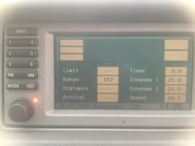

Ahoj, od včerejšího dne mám mrtné rádio - display funguje, navigace funguje, ale po zapnutí FM rádia jsou horní políčka prázdné a samozřejmě není nic slyšet. Nejde ani přepnout na cd changer nebo kazetu. Prošel jsem pojistky 40, 49, 8, ale nic.

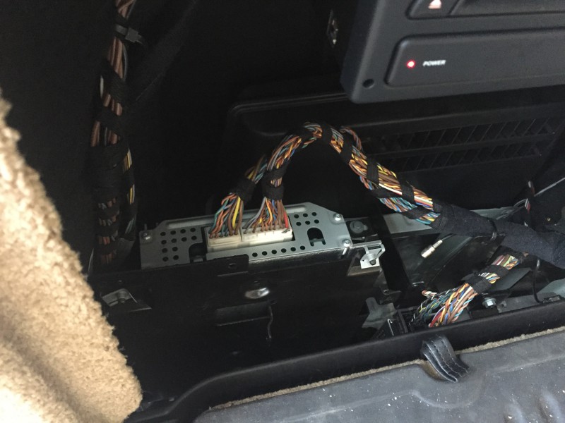

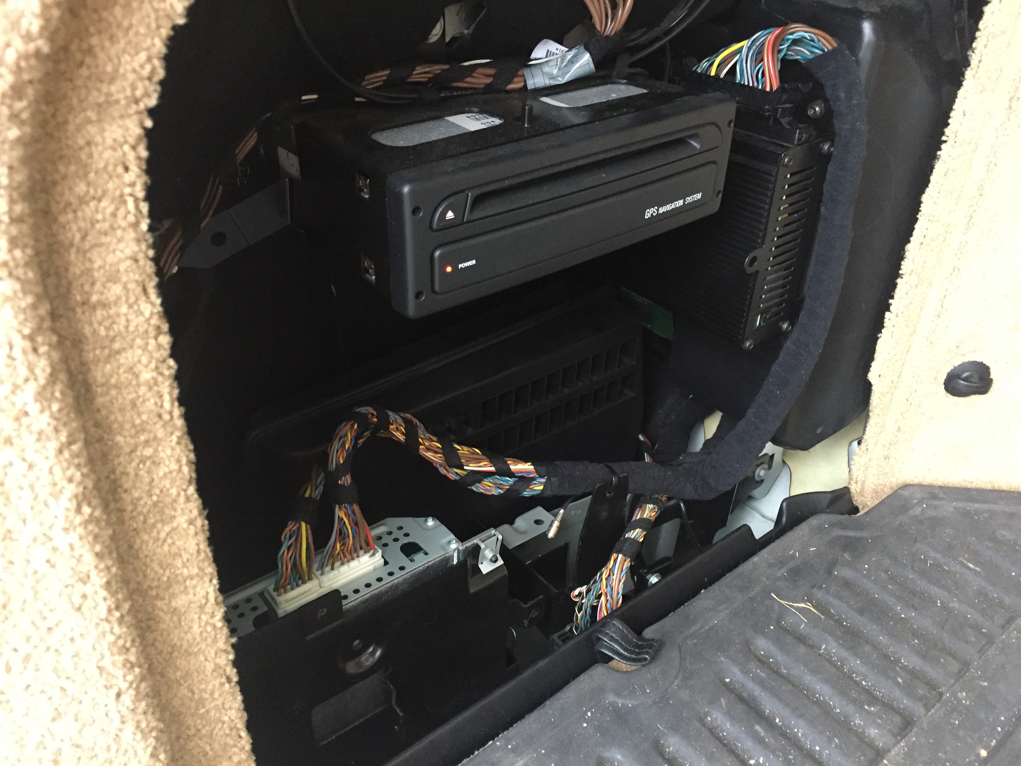

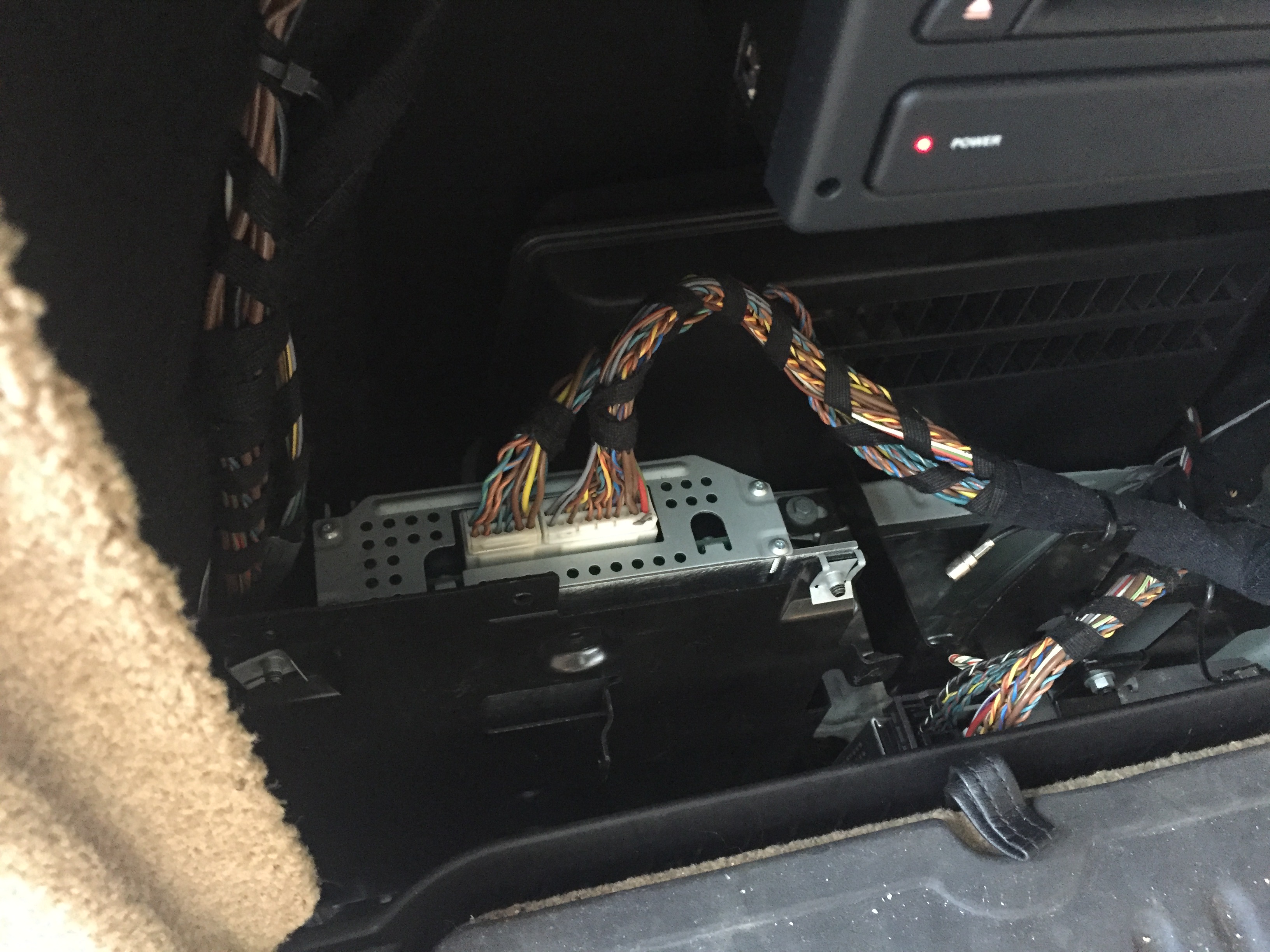

Otázka cim je zavada způsobena. Monitor na palubce je jen monitor s ovládáním. Vsecny jednotky jako zesilovac a radiomodul jsou v kufru kam rádo teče.

#6 Příspěvek od pooh » 28 lis 2017 18:18
gregori píše: 28 lis 2017 18:03 Začnu tou baterkou. Když se chci dostat ke koenktorům rádia, musí vršek palubky dolů?
vzadu, v kufri, jednoducho chytis madlo a otvoris ...

jaj, to me nenapadlo. Je tam toho vice, tak to necham na rano, az bude videt. Uplne ted netusim, co ktery modul je radio a zesilovac. Zkusmo jsem odpojil dva bile konektory vedouci do jednoho modulu, ale nic. Voda nikde videt neni.

Můžete mě prosím poradit, na co se přesně v kufru zaměřit? Nedopátral jsem, co je který modul zač.
