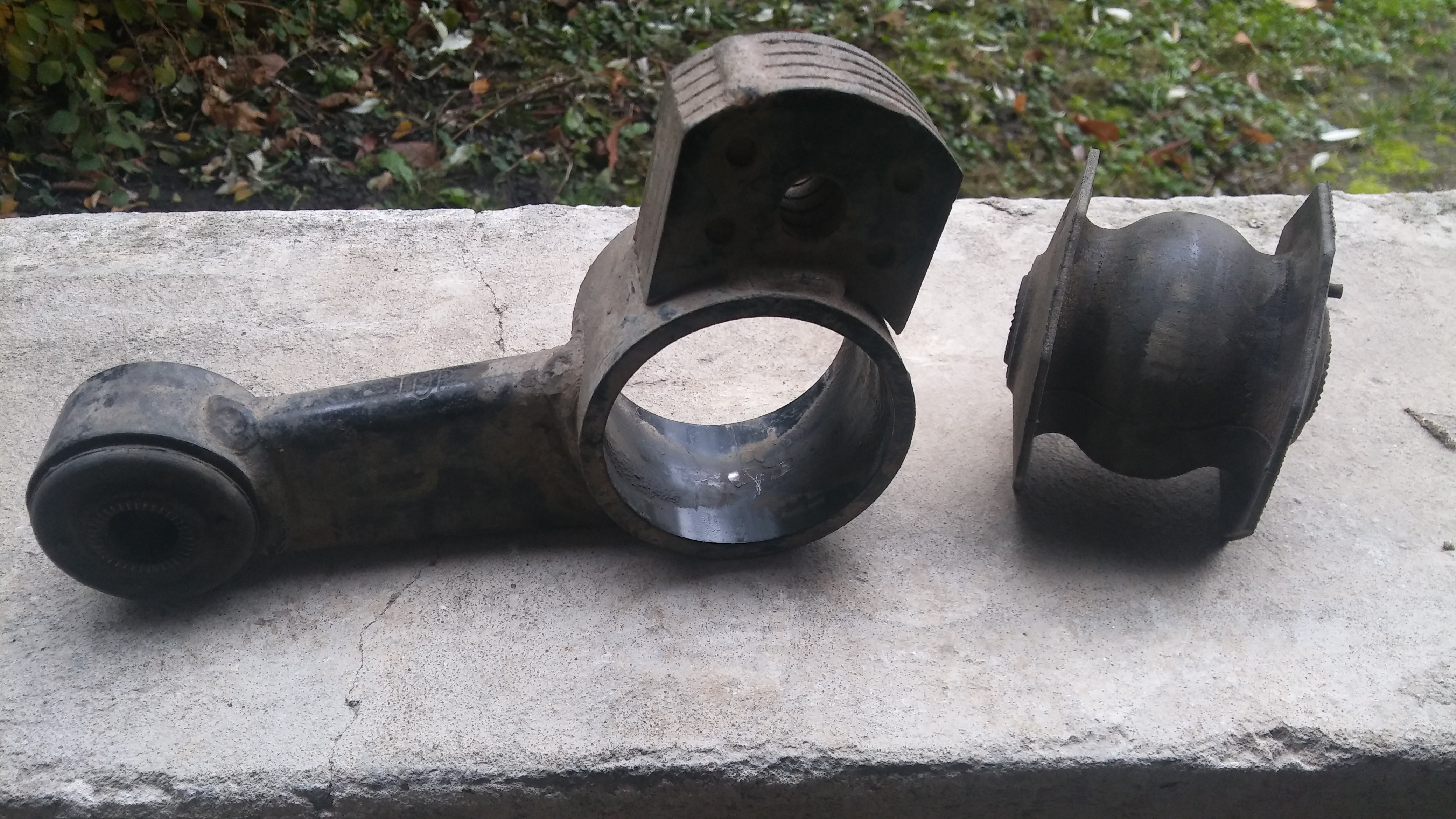

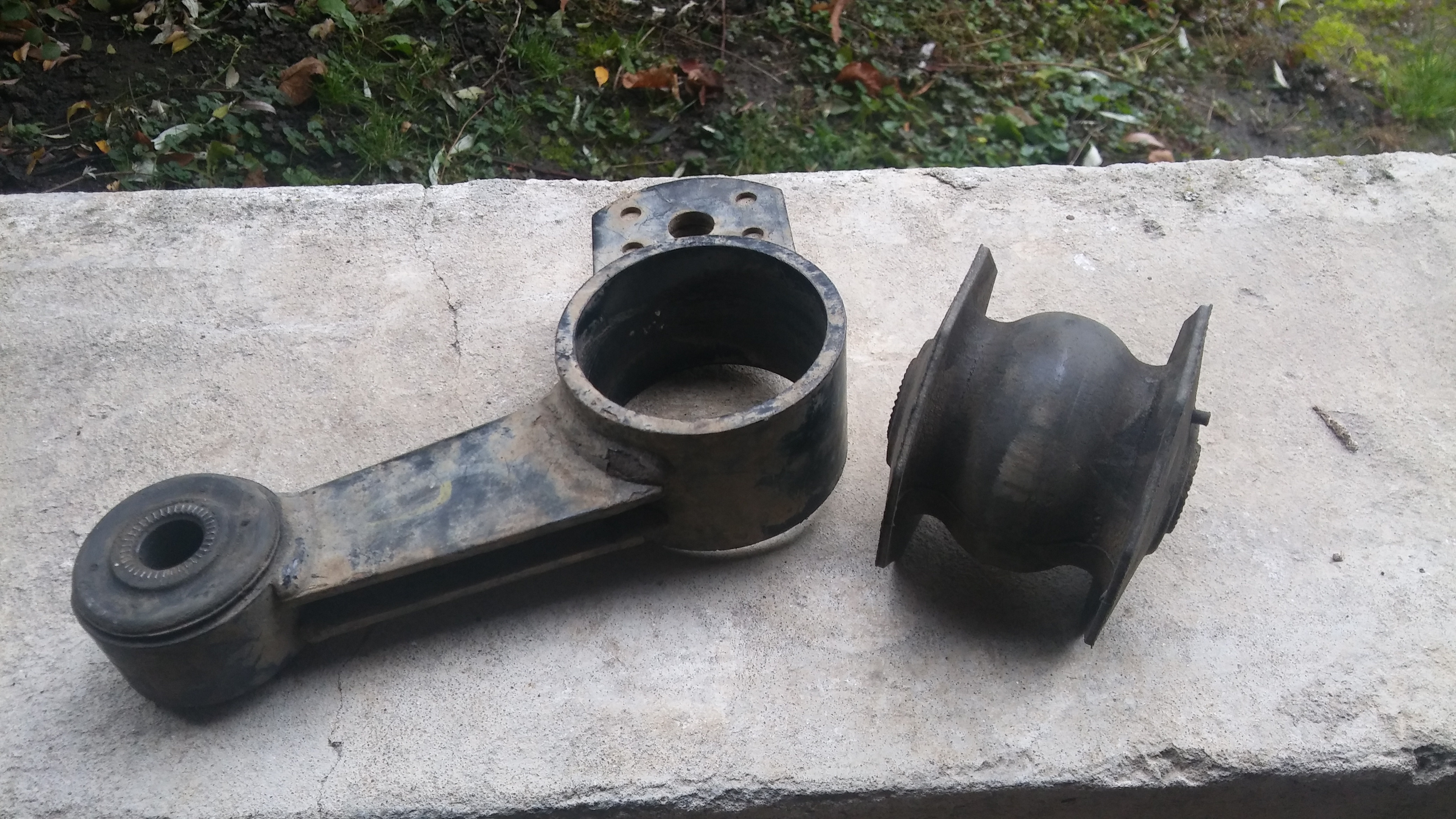

Ahoj taky mi začalo takové divný chvění nejvíc je to znát při 80-90 km rychlosti a když vyřadím přestane to.
Ještě je to víc znát při zatočení vlevo.
Dnes jsem koukl pod auto a nic jsem nenašel. Koukl jsem i na silenblok motoru.
Přijde mi v pořádku ale ten spodní se má takhle dát rozebrat?

Takhle by to vyndat nemělo jít je to důkaz toho že je v haji, motor lítá podélně při přidání plynu a hýbe kardankou a nejde v učitém mometu dobře řadit.Martas74 píše: 17 lis 2017 14:05 Ahoj taky mi začalo takové divný chvění nejvíc je to znát při 80-90 km rychlosti a když vyřadím přestane to.

Dobry den, chtěl bych se zeptat:Martas74 píše: ↑pát lis 17, 2017 15:05
sehnal jste jen nový silentblok, nebo celé rameno, popřípadě kde jste to koupil a za kolik (teda jestli jste to už kupoval), nechci koupit nějaký šmel.

Ještě jsem ho nekupoval teď jsem dělal opravu po menší nehodě.Radek Lichnovský píše: 30 led 2018 22:52Dobry den, chtěl bych se zeptat:Martas74 píše: ↑pát lis 17, 2017 15:05
