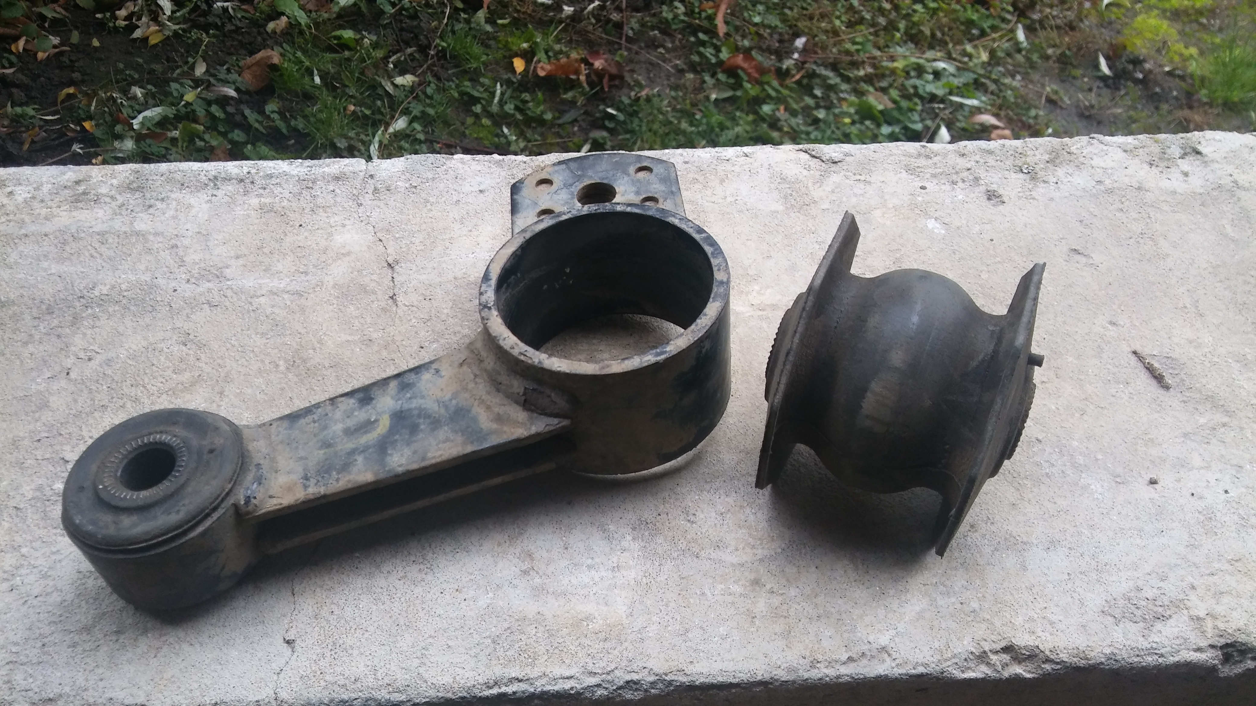

Dnes jsem koukl pod auto a nic jsem nenašel. Koukl jsem i na silenblok motoru.
Přijde mi v pořádku ale ten spodní se má takhle dát rozebrat?

Takhle by to vyndat nemělo jít je to důkaz toho že je v haji, motor lítá podélně při přidání plynu a hýbe kardankou a nejde v učitém mometu dobře řadit.
