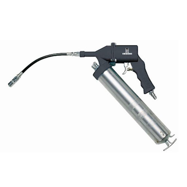

Ještě se mně nestalo, že bych pístek z třmenu nedostal
Vzduch vždy nepomůže.
Stačí na místo brzdové trubky namontovat maznici a dekalamitkou tam natlačit vazelinu.
Ta hydraulika má strašnou sílu... :grin:
1) je nutné dát do mezery kde jsou destičky vhodný kus železa, protože jak vylítne jeden pístek ven, tak ten druhej už nemá jak se dostat ven
2) je to velká síla, balím to do hadry, protože jak to vyletí, tak to udělá ránu a osprchuje to všechny okolo brzdovkou
3) já mám hydraulickou maznici (dekalamitku) poháněnou tlakovým vzduchem ta má asi větší tlak než ruční
