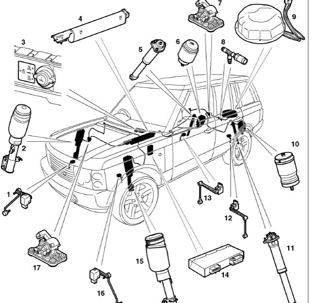

Pozice 17 je zkontrolovaná?
http://workshop-manuals.com/landrover/l ... _location/

Dekuji za radu,jeste se zeptam kde to najdu tu 17,podle obrazku to je v pravem prednim podbehu?dnes rano je auto cele na zemi
