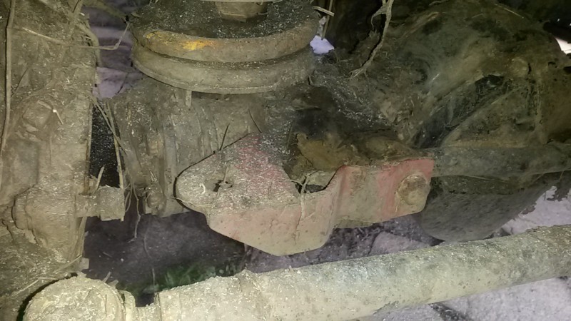

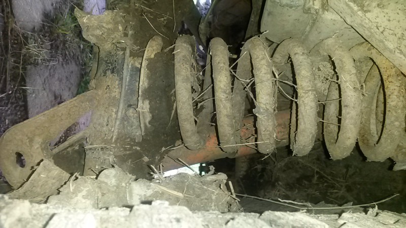

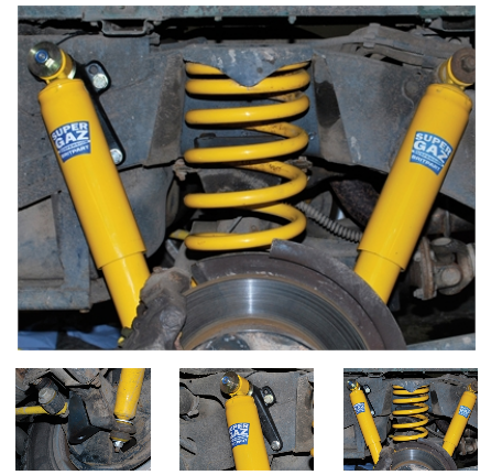

Ahoj všem,
Mám dotaz na Vás zkušenější co už jste pár úprav na autě urobili.
Nemáte náhodou někdo na autě tyto zdvojené držáky zadních tlumičů? Jde mi hlavně o montáž, na mém rámu nemám ,,předpřipravené,, díry na držáky, podařilo se mi zjistit že některý auta to mají. Postup je jasný vyvrtat tři díry ve vařit ,,trubičku,, s matkou a dát to tam… Ale vtip je v tom že podle mě musí jít i nádrž dolů aby jsem mohl vyvrtat díry. A také jsem neprovrtal nádrž, a pak i pro lepší montáž a přístup kolem.
Otázka tedy zní máte stě mi držáky někdo zkušenost? Pokud ano jaký byl Váš pracovní postup?
Díky Mára
Díky Mára

Nádrž se musí sundat hlavně kvůli zavaření trubiček ze strany nádrže, jsem ti zapoměl říct.

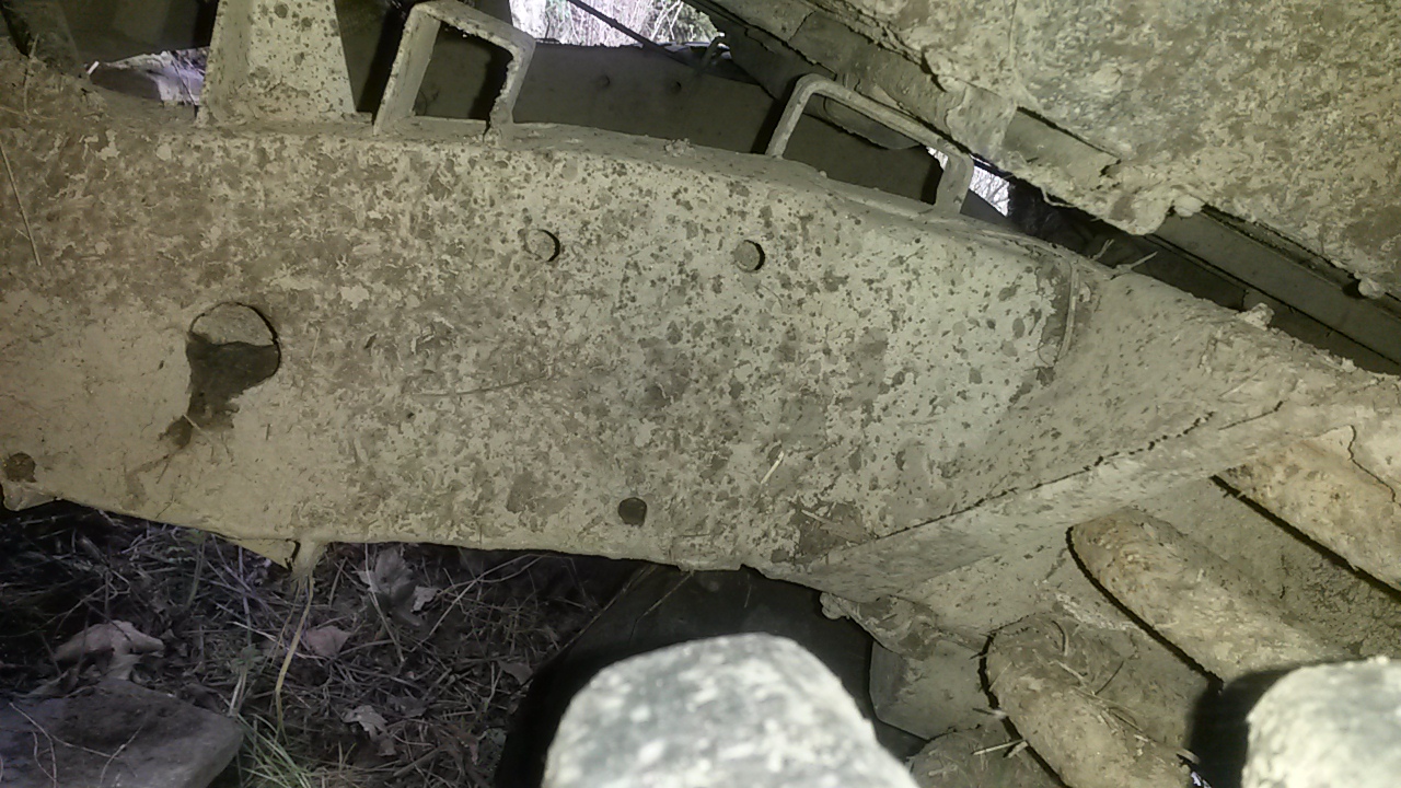

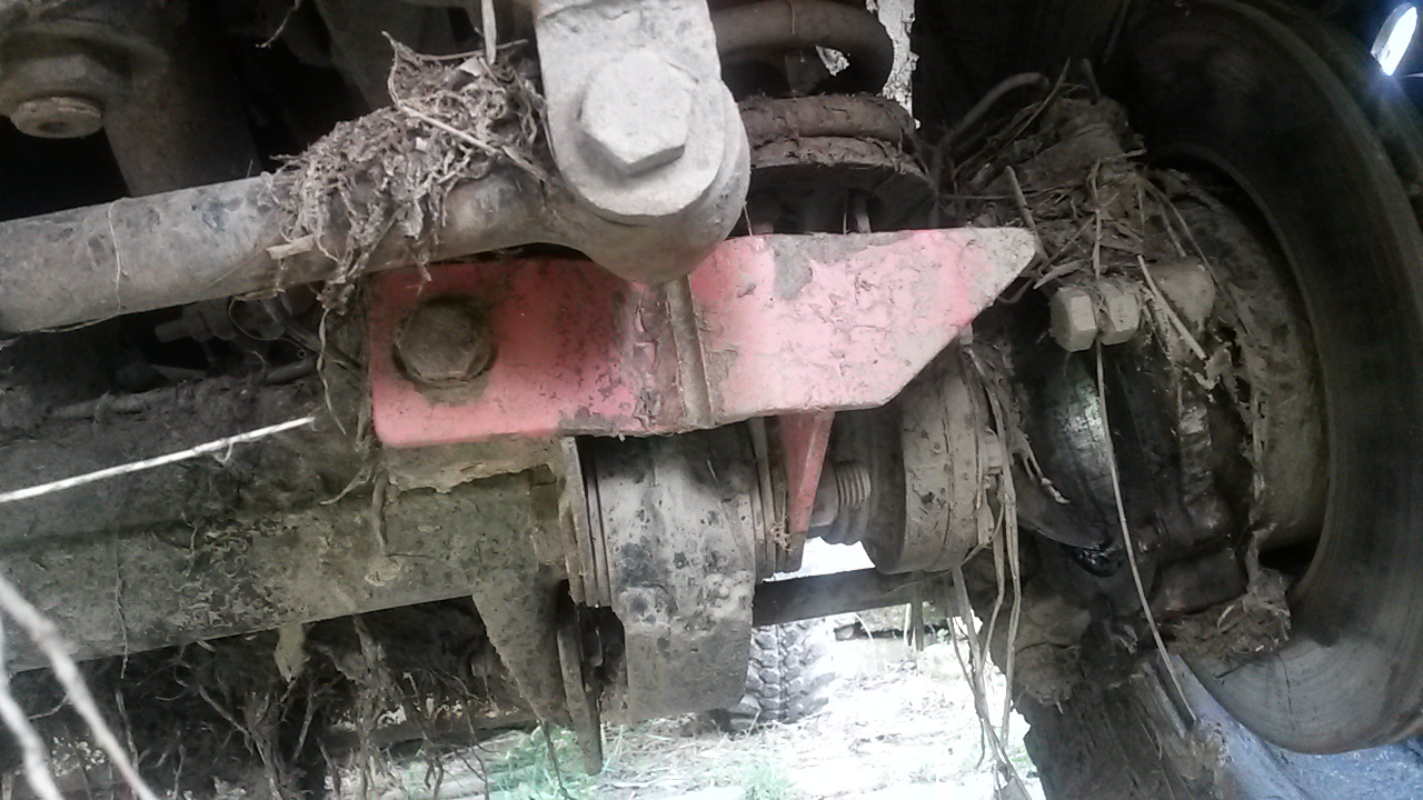

Re: Montáž zadních zdvojených držáků tlumiče.

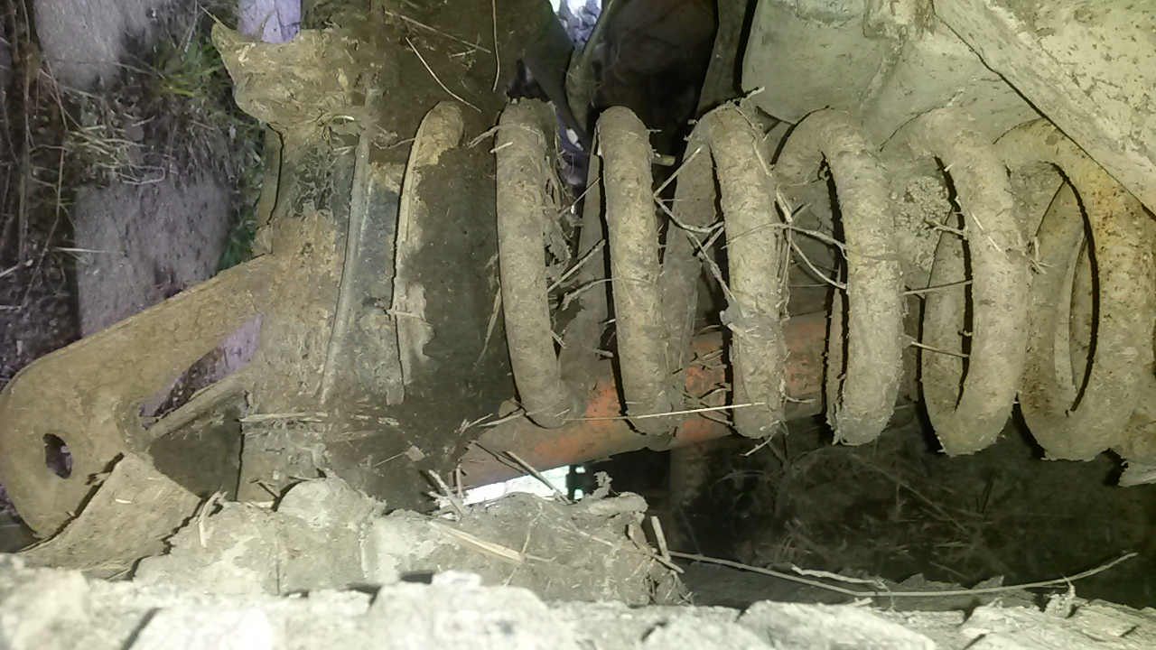

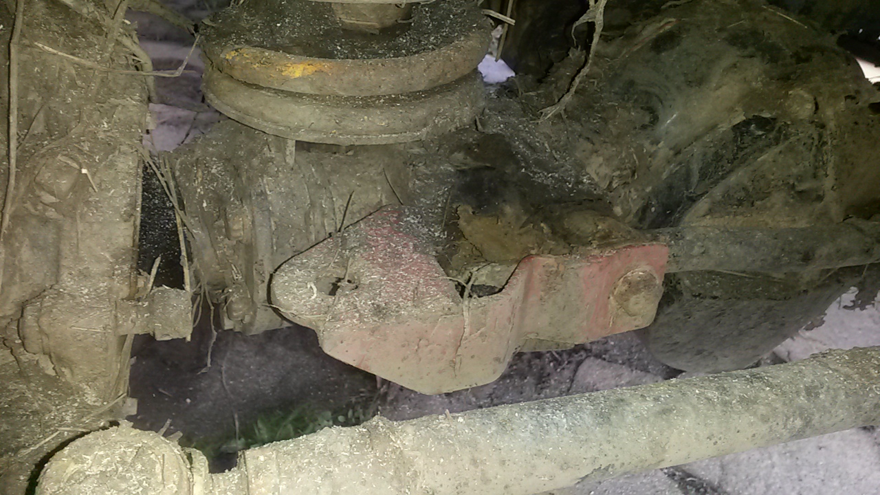

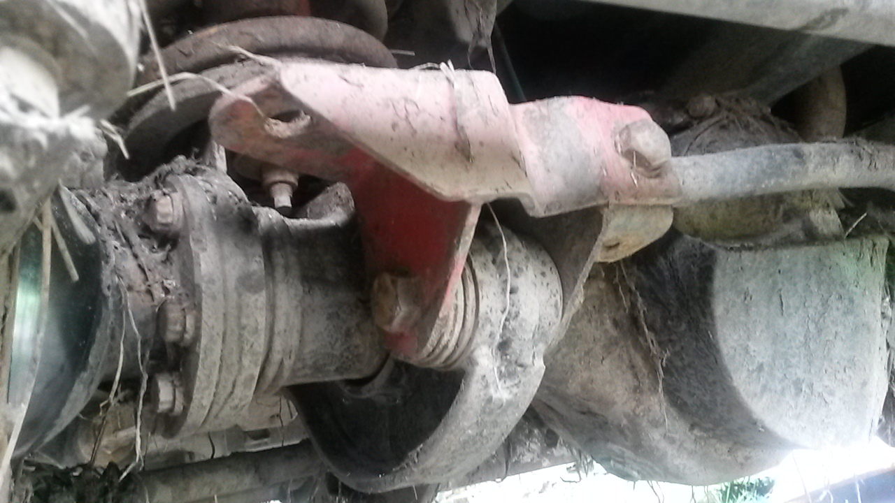

ak by ti to pomohlo tak by som to vedel pofotit ako to mam na defe aj ked je pravda ze tam uz priprava v sasoch je...

ok, mozno nebude od veci to aj obslehnoutMadTom píše:Určitě to vyfoť, je tu víc těch, koho to bude zajímat.
otrokarim v praci...landy heaven Mára píše:Tak tak šup šup
vecer to sfotim
- gibson
- Příspěvky: 3321
- tel.: +421907201052
- auto: D1, mini, L322 Tdv8
- Bydliště: stará ľubovňa
foto
Díky
ale máš to náké zasraté
