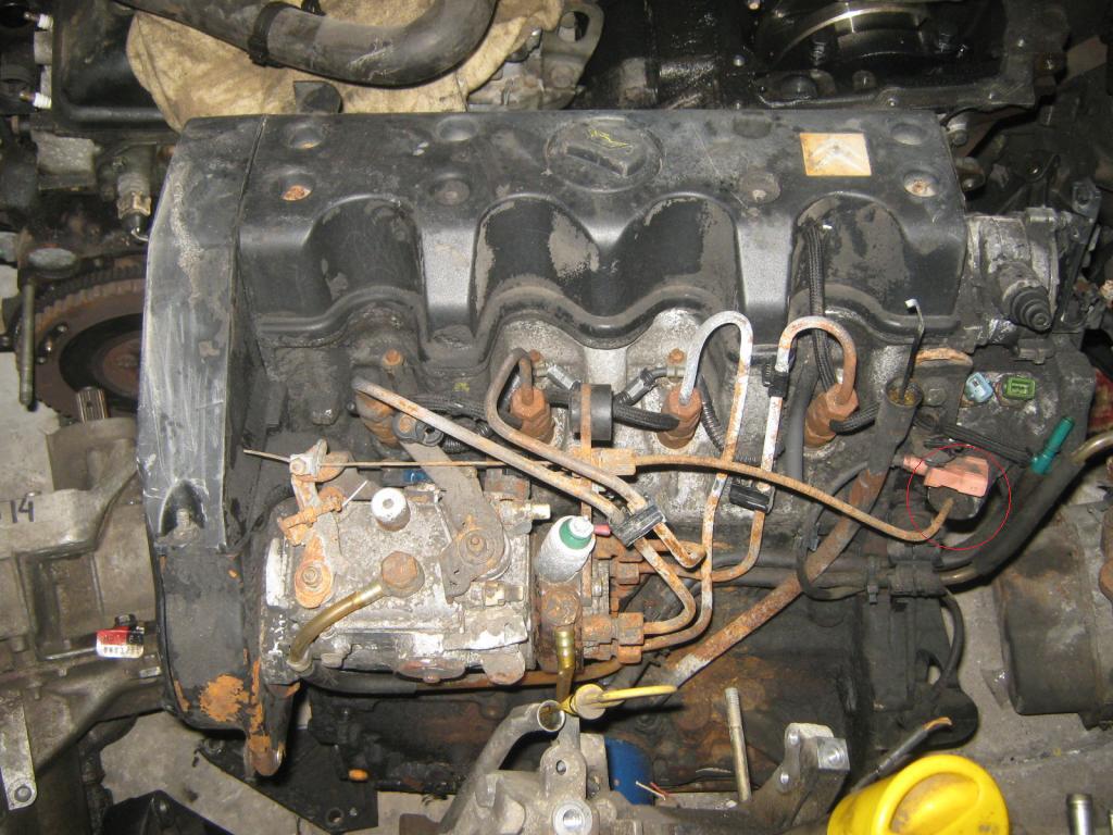

Nazdar, chci se zeptat jak jsou vyřešený u tříkila studený starty.
Auto mi startuje na první otočku, ale běží jenom na 500-600 otáček....
Jakmile se drobet ohřeje tak je všechno cajk.
např peugeot má na hlavě bazmek, který tahá na čerpadle "přidavečem" nafty.
viz obr v červeným kroužku
Nebo starej má v patrolu kolečko kterým zakroutí a taky se mu zvednou otáčky.
Brejlil jsem do svýho a nic takovýho jsem tam nenašel, jak to teda je nebo to v
anglii neřešili?

Sám sis odpověděl. U 200 Tdi a 300 Tdi se to neřeší.

Čerpadlo na 200 ani 300 nemá teplotní regulaci predvstriku. Proto běží studený motor pomaleji.
Řešení je but to neresit (asi nejlepsi), ruční plyn nebo z zvednout volnoběh.
